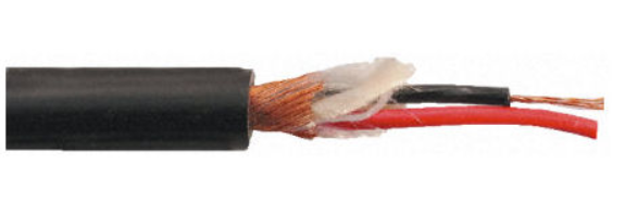

Jean-Claude Garnier Posté(e) Octobre 7, 2019 Partager Posté(e) Octobre 7, 2019 (modifié) Hello hello J'allais justement créer un post pour parler de la même chose, et je vous livre mon expérience de ce soir : Je suis en train de câbler la bécane de mon fablab >>>> J'avais fait des tests en branchant les end-stops avec de la paire torsadée de récup (câble réseau dépiauté) Ça marchait, sauf que.... de temps en temps la prise de référence se faisait aléatoirement, comme si le CNC Shield recevait des informations parasites Ce soir un gââârs m'apporte 10 mètres de "câble micro blindé" à deux conducteurs parallèles (non torsadé) .... Je me dis Super, ya une bonne gaine de cuivre, ça va pièger tous les artefacts indésirables. Ce genre, là : Je branche les endstops et je les teste, Damned la CN les "voit" fermés ! (alors qu'ils sont ouverts bien sûr) J'investigue, je teste les continuités, toussa toussa, je vois rien de bizarre. Je coupe 10 centimètres de câble, je branche une extrémité au endstop : fermé ! Je dépiaute le câble de façon à enlever la gaine et le blindage, je branche : ouvert ! J'entortille un bout de tresse autour des deux fils, je branche : fermé ! Un gars me dit de relier la tresse au GND, je le fais, pas mieux ! Je ne comprends pas quelle diablerie se passe dans ce câble qui paraît pourtant de très belle qualité. J'imagine des espèces de courants de Foucault ou chépa quel phénomène hors de mes compétences. Je vous l'ai dit, en électronique je suis une buse, voire même une triple buse.... C'est pourquoi je poke à mon tour @Janpolanton @Kachidoki @Locouarn @Tircown @hidius et tous ceux qui en connaissent un bout pour me tirer de ce gai pied ! J'imagine chépa, des résistances, des condos, des bidules à rajouter avant de faire le "Reset au marteau" Sur mamienne, j'ai pas eu ce problème, j'ai utilisé pour les end-stops un restant de câble RS232 blindé, ça a très bien été. Merci d'avance pour vos patientes et aimables recommandations Modifié (le) Octobre 8, 2019 par Jean-Claude Garnier Lien vers le commentaire Partager sur d’autres sites More sharing options...
BourrinDesBois Posté(e) Octobre 7, 2019 Partager Posté(e) Octobre 7, 2019 C'est curieux, mais ça fait partie des nombreux problèmes inhérents aux très basses tensions utilisées par la cnc shield (5v), tu as peut être un phénomène selfique. Bizarrement relier ton blindage à la masse aurait du résoudre ton problème. Lien vers le commentaire Partager sur d’autres sites More sharing options...
Locouarn Posté(e) Octobre 8, 2019 Partager Posté(e) Octobre 8, 2019 Bonjour, Attention quand même, un blindage ne se relie à la masse qu'à une seule extrémité. Sinon ce n'est plus un blindage mais un conducteur... Sur ma machine, j'utilise aussi des paires torsadées extraites d'un câble Ethernet Cat.5 et cela fonctionne bien pour 3 contacts NO de homing. L'utilisation de contacts NO sur le shield se passe de tripaille annexe (pull up / pull down) car incorporée dans le shield. Par contre, pour les NF il faut ajouter des composants externes. Quand tu parles de "prise de référence aléatoire", veux tu dire par exemple que ton chariot X s'arrête tout seul avant d'atteindre le contact ? Parce que j'ai eu ce problème. J'ai investigué sur un mauvais contact (connexions Dupont sur le shield, câble USB,...) et le problème a quasiment disparu mais sans avoir réellement isolé la cause. Par contre j'ai eu d'autres soucis (voir mon sujet sur les hard limits) dont l'origine semble liée à l'orientation de branchement des connecteurs sur le shield qui provoque des bouclages intempestifs. 1 Lien vers le commentaire Partager sur d’autres sites More sharing options...

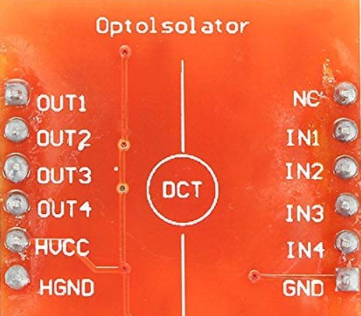

Jean-Claude Garnier Posté(e) Octobre 8, 2019 Partager Posté(e) Octobre 8, 2019 Bon, j'ai bien souri, je suis pas sûr de tout comprendre, mais si "on" pouvait juste me dire caisse qui faut acheter (tout fait) sur Amazon pour que ça marche et comment le monter, ça m'arrangerait diantrement.... Ça serait pas ce genre de zinzin, là >>>>>> Lien vers le commentaire Partager sur d’autres sites More sharing options...
Kachidoki Posté(e) Octobre 8, 2019 Partager Posté(e) Octobre 8, 2019 Je pensais plutôt à ce genre là : A87 4 channel opto Bon comme d'hab, chez les chinois t'en trouves 3 ou 4 pour le prix d'un. Pour le câblage c'est l'inverse de ce pour quoi c'est fait, ben oui, on utilise le module pour des entrées, et non pas des sorties. Faut juste ramener du 5V d'un côté du endstop, et câbler l'autre côté du endstop sur les INx. Ensuite ramener les OUTx au shield ou arduino, là où les endstops devraient être. Relier HGND et GND ensemble, et ramener le 5V sur HVCC. Attention, je pense que la plupart des shields doivent utiliser des connecteurs 2 points pour les endstops, un GND et une entrée. Ici il faudrait un +5V et une entrée. Je ne sais pas s'il existe d'autres modules opto avec les entrées inversées, comme sur le schéma en bas du lien de @Snakesrules. Et aussi, en principe il serait mieux que les deux alims soient séparées, ou alors au moins placer une self entre les deux. En pratique, utiliser un seul 5V devrait être suffisant. Lien vers le commentaire Partager sur d’autres sites More sharing options...
Jean-Claude Garnier Posté(e) Octobre 8, 2019 Partager Posté(e) Octobre 8, 2019 Merci Je viens de vérifier, sur le CNC Shield Protoneer, chaque End-stop, chaque bouton correspond à deux pines, une étant à 5V (la rouge) l'autre (la jaune) étant l'entrée Moi je saisis vite si on m'explique assez longtemps, voilà ce que je comprends : - chaque End-stop a un fil qui va d'une part à IN1 IN2 IN3 et IN4. L'autre fil va au + d'une alime externe, le - de cette alime allant au GND. On ne fait rien du NC ? Jusque là ça va ? A gauche de l'image maintenant : OUT1 va à l'entrée X+ OUT2 va à l'entrée Y+ etc HVCC au 5V Ce que je ne comprends pas c'est ça, et pourquoi Il y a 4 heures, Kachidoki a dit : Relier HGND et GND ensemble, et ramener le 5V sur HVCC Si j'ai bon, je commande la pièce aussitôt Lien vers le commentaire Partager sur d’autres sites More sharing options...
Kachidoki Posté(e) Octobre 9, 2019 Partager Posté(e) Octobre 9, 2019 Il y a 11 heures, Jean-Claude Garnier a dit : - chaque End-stop a un fil qui va d'une part à IN1 IN2 IN3 et IN4. L'autre fil va au + d'une alime externe, le - de cette alime allant au GND. On ne fait rien du NC ? Jusque là ça va ? Tu as bien saisi. NC veut dire Not Connected, donc on ne fait rien avec . Il y a 11 heures, Jean-Claude Garnier a dit : Ce que je ne comprends pas c'est ça, et pourquoi Il y a 16 heures, Kachidoki a dit : Relier HGND et GND ensemble, et ramener le 5V sur HVCC Pour le pont entre HGND et GND, il n'est valable que si tu n'utilises qu'une seule alimentation, donc si le 5V du shield est utilisé pour "alimenter" les endstops. Si tu utilise une alim externe séparée, alors il ne faut pas les relier. GND et le +5V des endstops sur une alim, et HGND / HVCC sur l'alim du shield. Il y a 11 heures, Jean-Claude Garnier a dit : Si j'ai bon, je commande la pièce aussitôt Je décline toute responsabilité blabla... Lien vers le commentaire Partager sur d’autres sites More sharing options...
Locouarn Posté(e) Octobre 9, 2019 Partager Posté(e) Octobre 9, 2019 Il y a 18 heures, Jean-Claude Garnier a dit : Bon, j'ai bien souri, je suis pas sûr de tout comprendre, mais si "on" pouvait juste me dire caisse qui faut acheter (tout fait) sur Amazon pour que ça marche et comment le monter, ça m'arrangerait diantrement....Ça serait pas ce genre de zinzin, là >>>>>> Bonjour, Aussitôt lu ce sujet, j'ai commandé celui là qui est le même à 8 canaux. Il arrive à pieds par la Chine, à tester... Lien vers le commentaire Partager sur d’autres sites More sharing options...
Jean-Claude Garnier Posté(e) Octobre 9, 2019 Partager Posté(e) Octobre 9, 2019 Super, je reçois le truc demain. Merci pour tout et vive le foirium Euuuuuuh, une question, je ne vois nulle part que je doive limiter à 5Volts la partie "IN" Ça marcherait pas mieux en 12V ? Me gourje ? Lien vers le commentaire Partager sur d’autres sites More sharing options...
Kachidoki Posté(e) Octobre 9, 2019 Partager Posté(e) Octobre 9, 2019 Nop, malheureusement ce module est conçu à la base pour piloter des sorties. Donc les IN sont prévu pour le 5V d'un arduino, et les OUT là oui tu peux aller jusqu'à 24V. Comme on utilise le module à l'envers ici, on est limité à 5V de chaque côté. Si vraiment tu veux utiliser du 12V, il faudrait rajouter une résistance en plus sur les IN pour ne pas griller les LED des opto. Lien vers le commentaire Partager sur d’autres sites More sharing options...
Locouarn Posté(e) Octobre 9, 2019 Partager Posté(e) Octobre 9, 2019 Il y a 4 heures, Jean-Claude Garnier a dit : Euuuuuuh, une question, je ne vois nulle part que je doive limiter à 5Volts la partie "IN" Ça marcherait pas mieux en 12V ? Bonjour Jean Claude, La logique TTL fonctionnait traditionnellement en 0-5V. Même si les composant CMOS ont élargi cette valeur à 3-18V, la plupart des appareils comme l'arduino fonctionnent toujours (très bien) en 0-5V. Pourquoi diable vouloir utiliser du 12 V ? Lien vers le commentaire Partager sur d’autres sites More sharing options...

Snakesrules Posté(e) Octobre 13, 2019 Auteur Partager Posté(e) Octobre 13, 2019 Bonsoir la foule ! Bon , j'ai testé le câblage entre ma boite à bouton et le shield avec du cable blindé spécial alarme , et pas mieux , toujours cette sensibilité aux interférences Du coup , j'attends de recevoir mes stepdown 12v - 5v et je teste avec mon montage à optocoupleurs, si ça fonctionne pour des endstops , ça doit aussi fonctionner pour des boutons. 1 Lien vers le commentaire Partager sur d’autres sites More sharing options...
