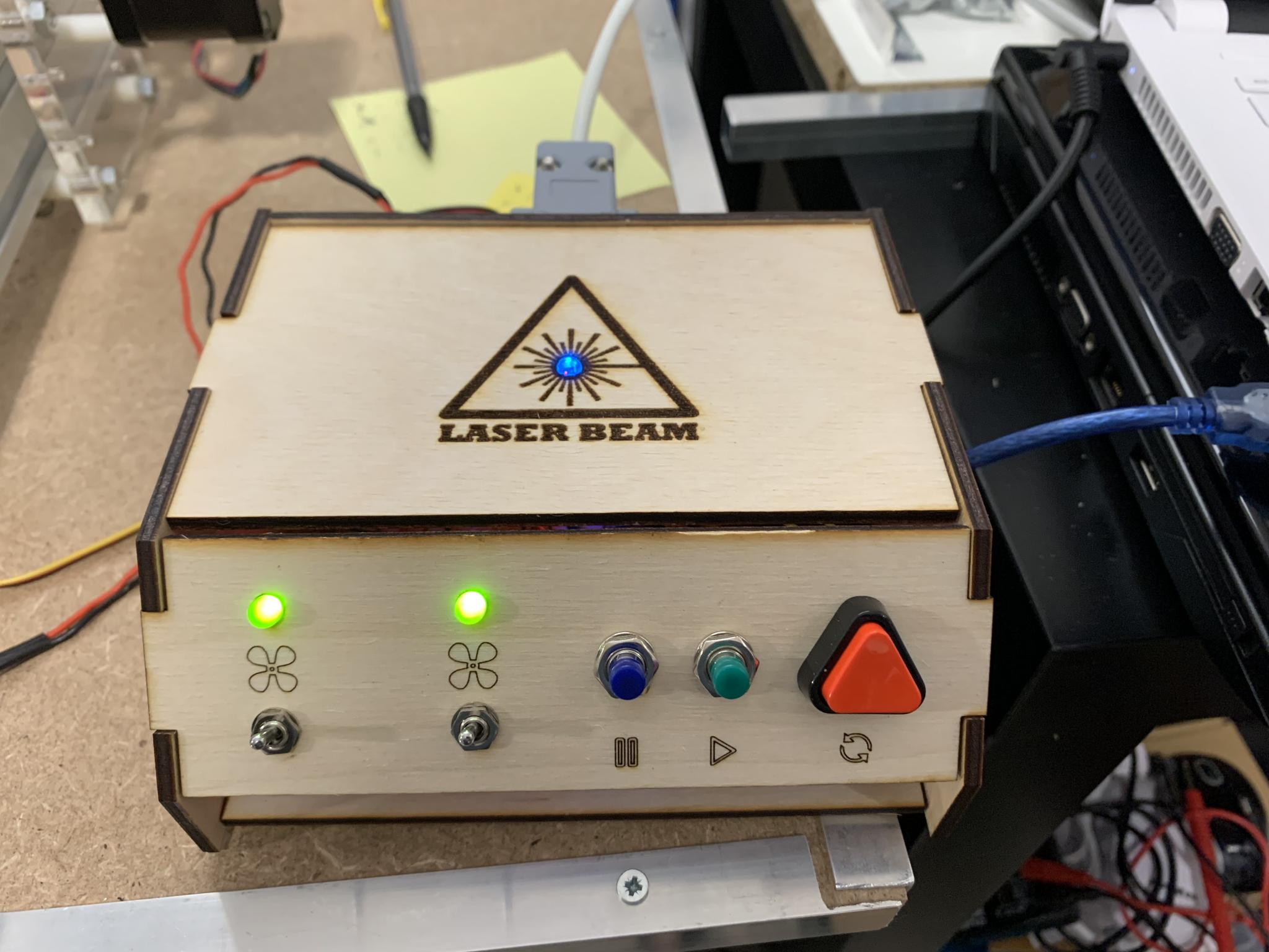

Snakesrules Posté(e) Octobre 16, 2019 Auteur Partager Posté(e) Octobre 16, 2019 Halelujah !! enfin ça fonctionne J'ai finalement utilisé le montage optocoupleurs entre mes switchs et mon shield et la plus de soucis ! 2 tests d'une heure à blanc , pas un seul reset/pause inopiné Tests grandeur nature pour me refaire un boitier et nickel . Rappel : j'ai utilisé ce montage : https://github.com/gnea/grbl/wiki/Wiring-Limit-Switches pour le stepdown 12v/5v ( alim du montage ) : https://www.amazon.fr/gp/product/B008BHAOQO/ref=ppx_yo_dt_b_asin_title_o00_s00?ie=UTF8&psc=1 6 Lien vers le commentaire Partager sur d’autres sites More sharing options...

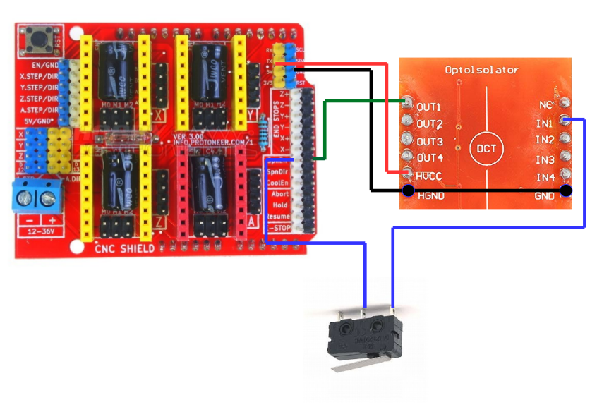

cmatec Posté(e) Octobre 24, 2020 Partager Posté(e) Octobre 24, 2020 Hello tous ! Avançant petit à petit sur ma nouvelle cnc, je suis aussi confronté au phénomène d'interférences sur le circuit "fin de course". Je remercie @Jean-Claude Garnieret @Kachidokipour leurs précieuses informations mais je vais encore avoir besoin de leurs lumières ... Le montage que j'ai réalisé : Le endstop change bien d'état sous grbl mais j'ai toujours des interférences lors du cycle de POM. Je souhaiterai utiliser une alim externe pour éviter la "remontée de saumons" ... ma question : les out X se connectent sur la rangée "noire" (entrées) du shield mais le pin blanc (5V) correspondant on en fait quoi ? Car ça fonctionne pas sans ... Lien vers le commentaire Partager sur d’autres sites More sharing options...
cmatec Posté(e) Octobre 30, 2020 Partager Posté(e) Octobre 30, 2020 Si cela peut aider, le schéma du post précédent est fonctionnel. Il faut veiller à utiliser du câble blindé (câble réseau, téléphonique ...) et prendre soin de relier le blindage à la masse d'un seul côté. Lien vers le commentaire Partager sur d’autres sites More sharing options...

cmatec Posté(e) Octobre 31, 2020 Partager Posté(e) Octobre 31, 2020 Tout ça pour dire qu'après une recherche go.gle on tombe pile poil sur votre sujet et qu'avant sa lecture je ne savais même pas ce qu'était un optocoupleur. Le principal c'est que ça m'a permis de résoudre mon problème Lien vers le commentaire Partager sur d’autres sites More sharing options...
