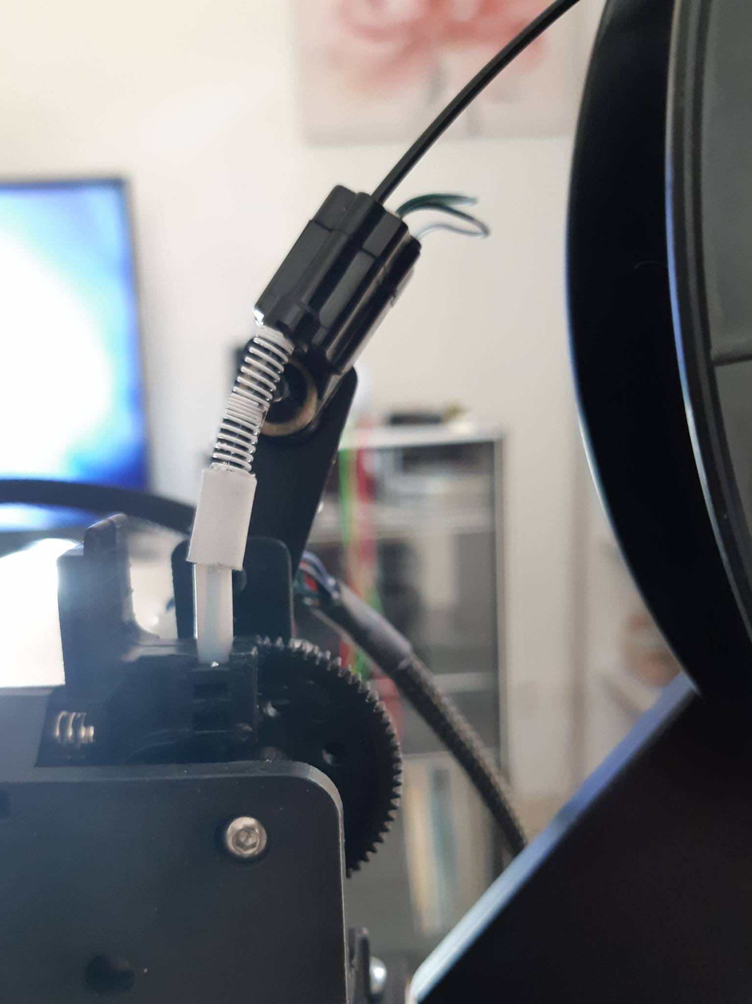

vap38 Posté(e) Octobre 8, 2019 Partager Posté(e) Octobre 8, 2019 Bonjour, je détiens une A10M très satisfait du produit très bonne qualité d'impression rien à dire ! J'ai détecté une anomalie sur la détection du filament qui engendre un frein bloquant ponctuellement le défilement du filament. L’extrudeur se met à claquer quand la détection du filament se met de travers et s'oppose à son libre fonctionnement! Voici mon amélioration j'ai réalisé un manchon en téflon un ressort de stylo diamètre 4 mm longueur 20mm coiffe le manchon. Bien évidemment il faut usiner un manchon en téflon de diamètre 6mm. Longueur 11mm un épaulement de diam 4 profondeur 3 mm qui se loge sur le plastique de l'extrudeur de l'autre coté épaulement diam 4.5 profondeur 1.5mm. perçage du manchon téflon au diam 2 mm à travers tout. Depuis cette amélioration l'extrudeur fonctionne parfaitement, plus de claquement ou des manques de matières accidentelles !. je reste à votre disposition si vous le souhaitez d'obtenir un petit schéma du manchon en téflon. Nota : pendant le changement du filament il faut un peu de patience pour tout mettre place le filament dans le ressort ensuite le manchon introduit dans le tube extrudeur. a+ Lien vers le commentaire Partager sur d’autres sites More sharing options...

vap38 Posté(e) Décembre 16, 2019 Auteur Partager Posté(e) Décembre 16, 2019 un peu de retard pour la réponse ! ci-joint la photo du dispositif anti bruit de l'extrudeur a10m Lien vers le commentaire Partager sur d’autres sites More sharing options...
David M. Posté(e) Janvier 22, 2020 Partager Posté(e) Janvier 22, 2020 J'ai le même problème de détecteur qui "coince" le filament sur mon A20M sauf que moi, ça coince de façon franche quand la bobine commence à diminuer. Du coup, je les ai carrément retiré en attendant de trouver une solution... Et je pense qu'elle est là ! Je vais essayer à l'occasion. Question à 10ct : Ca se trouve où, des manchons en téflon ? Est-ce qu'on peut pas juste l'imprimer en PLA et ajouter le ressors au bout ? Merci d'avance pour les réponses ! Lien vers le commentaire Partager sur d’autres sites More sharing options...
vap38 Posté(e) Février 5, 2020 Auteur Partager Posté(e) Février 5, 2020 Oui il est possible de réaliser une impression en PLA pour fabriquer les pièces. il faut faire un épaulement à chaque extrémités ci-joint une autre solution le fichier ci-joint sont des cales placées entre le support métallique et la détection du filament. En fait çà bloque le détecteur dans un plan horizontal. le principe est bon a+ cale detection filament.zip Lien vers le commentaire Partager sur d’autres sites More sharing options...
David M. Posté(e) Février 5, 2020 Partager Posté(e) Février 5, 2020 (modifié) Merci pour la réponse. Finalement, j'ai plutôt adopté la solution de LOLO710 : https://www.lesimprimantes3d.fr/forum/topic/26204-a20m-à-lolo710/?tab=comments#comment-311592 Beaucoup plus simple à mettre en oeuvre, je trouve, et ça fonctionne au poil ^^ Et c'est pas totalement bloqué au niveau horizontal, en plus Modifié (le) Février 5, 2020 par David M. Lien vers le commentaire Partager sur d’autres sites More sharing options...
