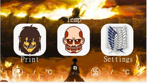

Pour l'écran , tu peux le redesigner toi même,il suffit de changer les BMP en respectant l'emplacement des icônes.
Chez moi c'est sur le thème Attack on Titan avec la musique du générique à la mise marche 😁

Il y a 11 heures, ixi a dit :
Excellent ! ^^ Tu l'as fait toi même ou tu as trouvé ça quelque part ? A l'époque j'avais testé les packs de tiny machines et m'étais amusé à modifier l'image d'accueil... ça doit être un boulot titanesque de tout faire vu le nombre d'images à modifier :s

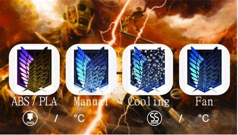

Salut
Oui,c'est long,j'ai pu trouver quelques icones,des fonds d'écran ..mais le plus pénible aura été la musique.
Il y a un truc interessant , le menu est en 2 langues, donc tu copies paste le menu anglais sur le menu chinois et tu modifies un des 2 ou....les 2.
Cela permet d'avoir 2 menu différents avec des thèmes différents.
Le second est en développement et exclusivement réservé au Papa.( c'est moi hahaha)
Papa qui est est parti au Japon l'année derniere , tu devineras le thème 😁😁
