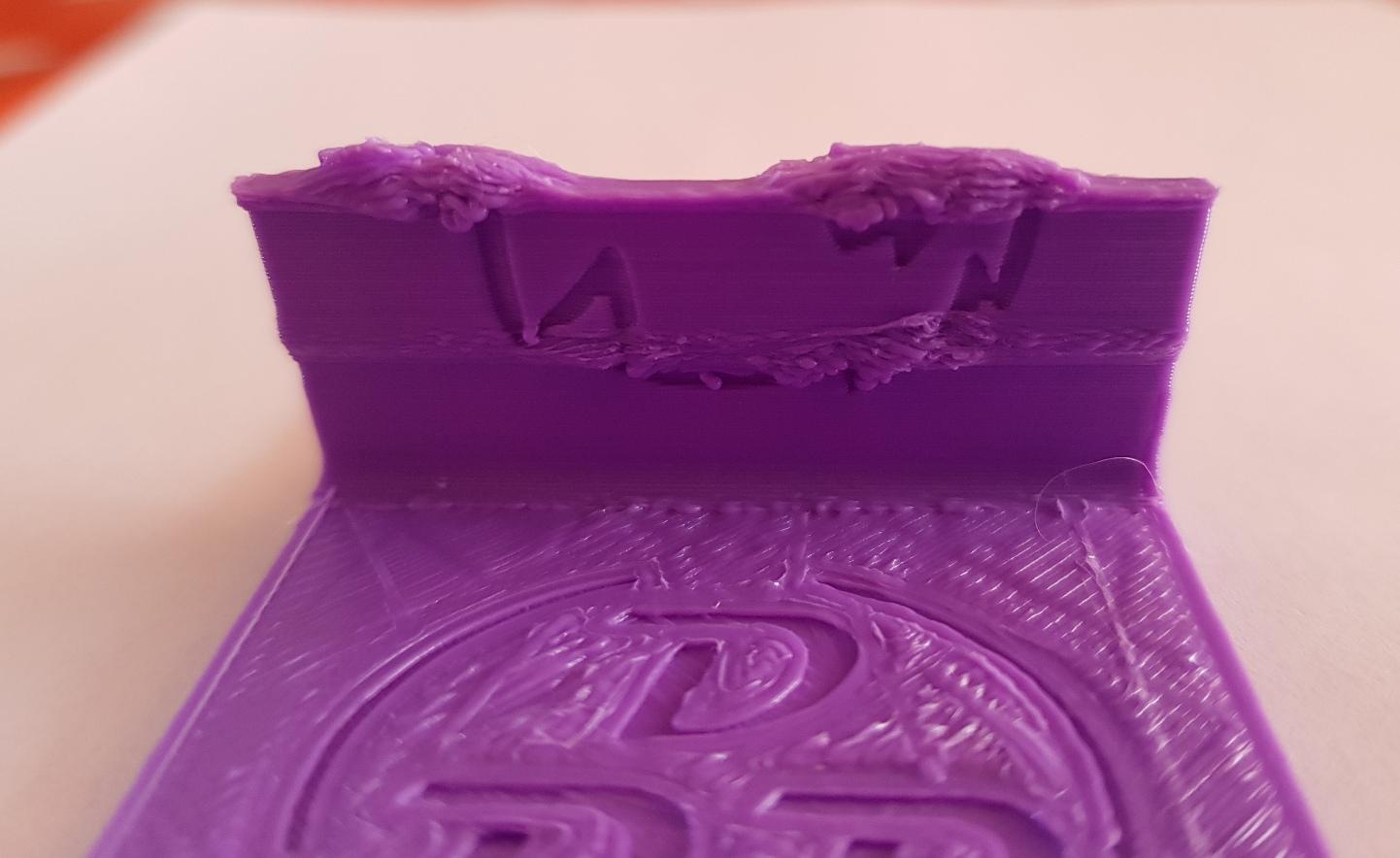

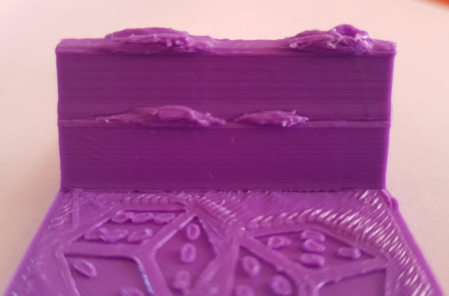

Python Posté(e) Octobre 10, 2019 Partager Posté(e) Octobre 10, 2019 Bonjour, Me voilà à nouveau sidéré devant cette nouvelle "panne" ! Je ne sais même pas comment décrire le phénomène, les 2 photos devraient bien le montrer. Outre le résultat, je précise 2 petites choses : * j'entend comme un petit "clac" lors de certains changements de couche * le problème a commencé après un essai (concluant) de pièce bicolore avec l'option "Pause at Height" dans CURA, coïncidence... ou pas ?? On dirait qu'elle coince un peu dans le "Z" !!!! Quelqu'un a-t-il une idée ? Merci à vous. Lien vers le commentaire Partager sur d’autres sites More sharing options...
pascal_lb Posté(e) Octobre 10, 2019 Partager Posté(e) Octobre 10, 2019 il y a 48 minutes, Python a dit : On dirait qu'elle coince un peu dans le "Z" !!!! regarde un peu si tu n'as pas quelque chose sur une roulette qui pourrait coinser car apparemment ça arrive à distance régulière Lien vers le commentaire Partager sur d’autres sites More sharing options...
volavoile Posté(e) Octobre 10, 2019 Partager Posté(e) Octobre 10, 2019 Grosse sur extrusion je pense... la buse trempe dans son plastique! verifie le diamètre du filament également Lien vers le commentaire Partager sur d’autres sites More sharing options...

Hervé-34 Posté(e) Octobre 10, 2019 Partager Posté(e) Octobre 10, 2019 il y a une heure, Python a dit : Désolé j'ai beaucoup de mal à comprendre vos réponses. "pascal_lb" : De quelle roulette parles-tu ? "volavoile" : "Grosse sur extrusion" ????? Diamètre du filament ???? Que puis-je y faire ? Bonsoir @Python !! Pascal parle d'une des roulette noires qui sont sur les deux montants verticaux vérifie qu'il n'y a pas quelque chose qui l'empêche de tourner régulièrement ! Volavoile parle d'une grosse surextrusion c'est à dire que trop de fil sort de la buse vérifie que dans ton slicer tu es bien avec un diamètre de 1.75 et non pas de 3.00 ! Hervé Lien vers le commentaire Partager sur d’autres sites More sharing options...

volavoile Posté(e) Octobre 11, 2019 Partager Posté(e) Octobre 11, 2019 Si ton fil fait 1.8 au lieu de 1.75, ça sur extrude! Lien vers le commentaire Partager sur d’autres sites More sharing options...
Python Posté(e) Octobre 11, 2019 Auteur Partager Posté(e) Octobre 11, 2019 Mon fil fait effectivement 1.8 au lieu de 1.75 mais j'ai déjà fait des pièces avec lui sans rencontrer le problème. Y-a-t-il un truc à faire pour s'en sortir ? Genre débit d'extrusion ou autre ? Lien vers le commentaire Partager sur d’autres sites More sharing options...
fran6p Posté(e) Octobre 11, 2019 Partager Posté(e) Octobre 11, 2019 il y a une heure, Python a dit : Y-a-t-il un truc à faire pour s'en sortir ? Simplement indiquer dans ton trancheur que ton fil fait 1,8mm au lieu de 1,75mm (ou mettre un débit de 97% (1,75/1,8)) (Cura, section Matériau, Débit). Lien vers le commentaire Partager sur d’autres sites More sharing options...

Python Posté(e) Octobre 12, 2019 Auteur Partager Posté(e) Octobre 12, 2019 Bonjour, Surtout ne vous battez pas !!! Bien compris ce que vous dites mais très sceptique quand même : Comment un filament (de 1.8 OK) qui a imprimé plus de 30 pièces sans aucun souci jusque là peut se mettre brutalement à sur-extruder au point de faire ce gros tas de m.... ? Si quelqu'un peut me l'expliquer j'avoue que ça soulagera beaucoup ma vieille cervelle (trop) cartésienne et (beaucoup trop) logique pour intégrer ça ! Lien vers le commentaire Partager sur d’autres sites More sharing options...
Hervé-34 Posté(e) Octobre 12, 2019 Partager Posté(e) Octobre 12, 2019 Bonjour à tous ! Bonjour @Python !! Je vais peut-être dire une couennerie mais suppose que ta buse soit si usée qu'elle soit plus grosse que le 0.4 ? Hervé Lien vers le commentaire Partager sur d’autres sites More sharing options...
volavoile Posté(e) Octobre 12, 2019 Partager Posté(e) Octobre 12, 2019 Si tu as une pièce non massive, tu ne vertas pas la surextrusion car le plastique fera juste des parois ou remplissage plus epais. dès que tu fais du massif, surtout si les couches finissent au milieu... pas d’audtre choix que de faire une bouse! Lien vers le commentaire Partager sur d’autres sites More sharing options...
Python Posté(e) Octobre 13, 2019 Auteur Partager Posté(e) Octobre 13, 2019 Bonjour, Problème résolu avec un entretien rigoureux de la "bête" (aspiration, brossage, lubrification etc...). Merci donc à "pascal_lb" qui m'a orienté de ce côté. Rien fait côté filament mais tout est rentré dans l'ordre. Merci à tous. Lien vers le commentaire Partager sur d’autres sites More sharing options...
