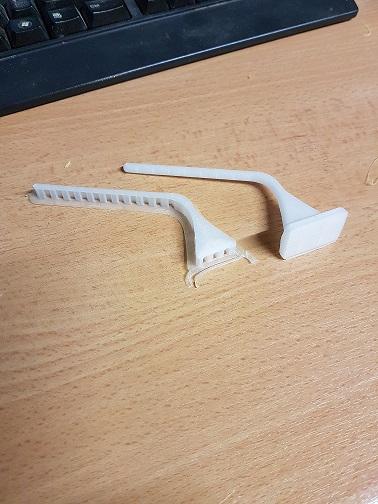

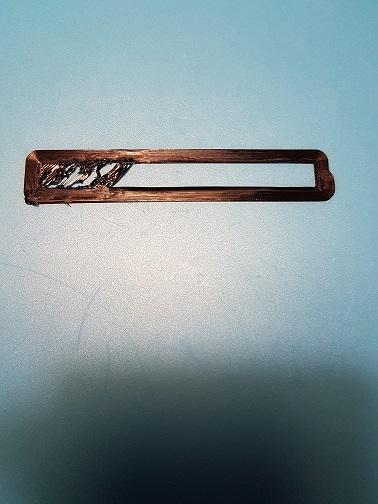

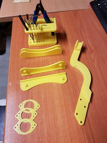

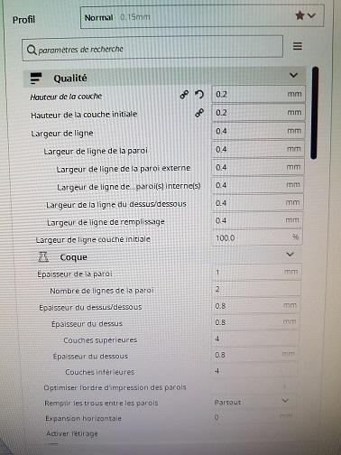

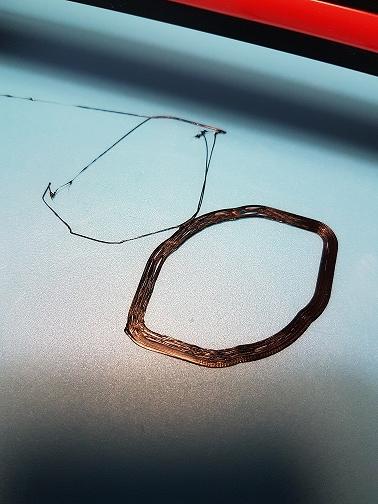

bayard78930 Posté(e) Octobre 10, 2019 Partager Posté(e) Octobre 10, 2019 Bonsoir, Hier mon imprimante marchait nickel et ce soir sans avoir changé aucun paramètre sur l'imprimante ou sur CURA, rien a faire, tout est à jeter. ça c'était hier et ça c'est ce soir Voila les paramètres que j'ai dans CURA Après est il possible qu'un fichier pris sur Thingiverse fasse que l'impression ne fonctionne pas. Merci et bonne soirée Lien vers le commentaire Partager sur d’autres sites More sharing options...
ElectricWaster Posté(e) Octobre 10, 2019 Partager Posté(e) Octobre 10, 2019 ton filament est différent, il demande sans doute une température différente. As-tu imprimé une tour de température? Lien vers le commentaire Partager sur d’autres sites More sharing options...
bayard78930 Posté(e) Octobre 11, 2019 Auteur Partager Posté(e) Octobre 11, 2019 Bonjour, Non je n'ai pas fait de tour de température,mais j'ai déjà utilisé ce fil pour faire quelques pièces, que ce soit avec le jaune, le blanc ou le noir je les ai tous les trois utilisés avec 200° pour la buse et 60° pour le bed et le résultat était très correct. Pour la tour c'est mort actuellement car déjà la première couche ne colle pas. C'est incompréhensible que ça fasse ça maintenant après avoir bien fonctionné, peut être la buse qui est partiellement bouchée. Comment ça se démonte? Merci de ton aide Lien vers le commentaire Partager sur d’autres sites More sharing options...
Cwazy-Cookie Posté(e) Octobre 11, 2019 Partager Posté(e) Octobre 11, 2019 Hello Citation Après est il possible qu'un fichier pris sur Thingiverse fasse que l'impression ne fonctionne pas. Oh oui... Mais pas par souci d'adhérence. Citation Comment ça se démonte? Ne va pas trop vite en besogne. Ta pièce qui pose souci est de quel couleur? Car elle semble cuivré sur la photo. Sinon règle bien ton plateau, un petit coup d'alcool iso ou ménager et tu fais un essaie avec un modèle que tu as déjà imprimer avec succès. Lien vers le commentaire Partager sur d’autres sites More sharing options...

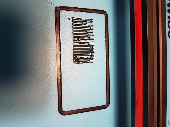

bayard78930 Posté(e) Octobre 11, 2019 Auteur Partager Posté(e) Octobre 11, 2019 Il y a 1 heure, bayard78930 a dit : OK je vais tester ça cet après-midi Les tests ne sont pas bien concluants. J'ai voulu réimprimer les Damper Spacer que j'ai déjà imprimé et dès le début le fil ne collait pas au bed. voila le résultat, ça craint Lien vers le commentaire Partager sur d’autres sites More sharing options...
Lucuferus Posté(e) Octobre 11, 2019 Partager Posté(e) Octobre 11, 2019 Bonjour, Il y a 1 heure, bayard78930 a dit : Pour le réglage, c'est fait aussi ça donne une épaisseur de feuille dans les 4 coins et environ une et demi au milieu. A+ je pense que ton problème est la, si j'ai bien compris ce que tu à écrit, le milieu à un creux. Et du coup la buse n'est pas assez proche à cette endroit pour que le fil adhère bien au bed. Bon faut dire que rare son ceux qui on eu un bed droit Lien vers le commentaire Partager sur d’autres sites More sharing options...

bayard78930 Posté(e) Octobre 11, 2019 Auteur Partager Posté(e) Octobre 11, 2019 il y a 9 minutes, bayard78930 a dit : Pourtant tout à bien fonctionné pendant une semaine et hop du jour au lendemain c'est foutu Je viens de faire en sorte que la buse soit à une épaisseur de feuille vers le centre et voilà ce que ça donne Lien vers le commentaire Partager sur d’autres sites More sharing options...
vousetmoi Posté(e) Octobre 11, 2019 Partager Posté(e) Octobre 11, 2019 Bonjour, Dans cura essaie de mettre l'épaisseur de couche initiale a 0.1 au lieu de 0.2, réduit la vitesse de la couche initiale a 25, et force l'extrution de la couche initiale a 110 ou 115 pour cent. Fais tu chauffer le bed ? entends tu l'extrudeur claquer a un moment ou un autre? Pendant l' essuyage au démarrage par exemple. vérifie le réglage de ton extrudeur 100mm extrudé pour 100mm demandé. Lien vers le commentaire Partager sur d’autres sites More sharing options...

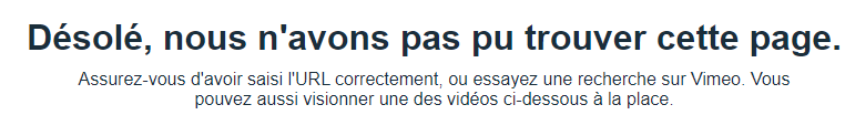

bayard78930 Posté(e) Octobre 11, 2019 Auteur Partager Posté(e) Octobre 11, 2019 il y a 28 minutes, lolvince a dit : vraiment étrange, tes courroie ne sont pas détendu, pas jeux sur tes roulements ? pourrais-tu filmer l'impression de la première couche au niveau de la buse pour voir un peu se qu'il se passe ? Je ne suis pas un habitué des vidéos, j'ai fait ce que j'ai pu https://vimeo.com/user103831900/review/365792861/954998f0b1 C'est triste à mourir Lien vers le commentaire Partager sur d’autres sites More sharing options...
lolvince Posté(e) Octobre 11, 2019 Partager Posté(e) Octobre 11, 2019 (modifié) @bayard78930 erreur de lien ? Modifié (le) Octobre 11, 2019 par lolvince Lien vers le commentaire Partager sur d’autres sites More sharing options...

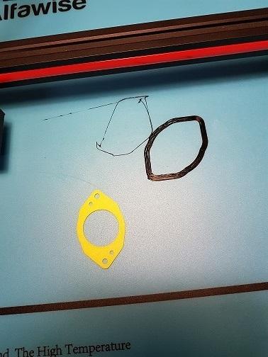

bayard78930 Posté(e) Octobre 11, 2019 Auteur Partager Posté(e) Octobre 11, 2019 Pour une fois depuis longtemps, la bordure c'est à peu bien imprimé mais après, c'est sensée être une grille d'aération comme sur la photo. Je mets un lien Dropbox car la vidéo fait 135 Mo, j'espère qu'il va fonctionner. https://www.dropbox.com/s/3mu79cbwfsruzig/20191011_180658.mp4?dl=0 Lien vers le commentaire Partager sur d’autres sites More sharing options...

lolvince Posté(e) Octobre 11, 2019 Partager Posté(e) Octobre 11, 2019 ok, pour moi, ta buse est un peu trop haute, tu ne peux pas descendre un petit peu ton end-stop Z ou revoir ton nivellement mais au centre pour confirmer qu'il est bon dans la zone de ton impression ? Lien vers le commentaire Partager sur d’autres sites More sharing options...
vousetmoi Posté(e) Octobre 11, 2019 Partager Posté(e) Octobre 11, 2019 au vu des vidéos il semble que le plateau soit trop bas. le cordon de filament est très rond. je ne règle plus le plateau avec des feuilles, j'ai un jeu de cale et je prend la 0,15. avant avec les feuilles j'avais un plateau creux au milieu comme presque tout le monde depuis la cale je fais le réglage en passant autant de fois qu'il le faut pour avoir la même cote sur les quatre point et du coup il y a moins de contraint sur le plateau est il n'est presque plus creux. Lien vers le commentaire Partager sur d’autres sites More sharing options...
