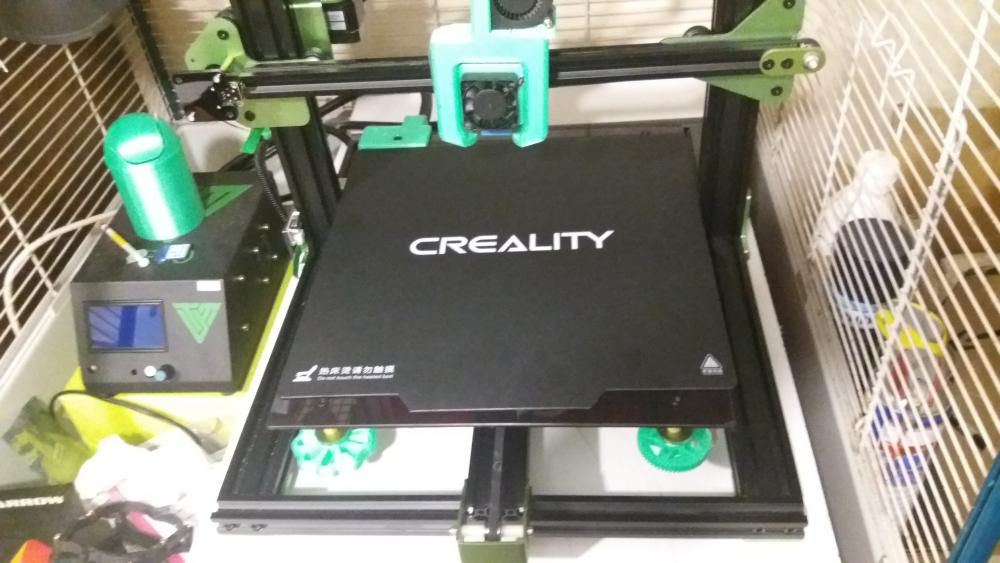

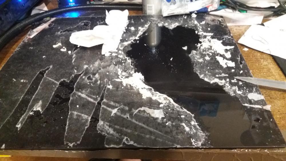

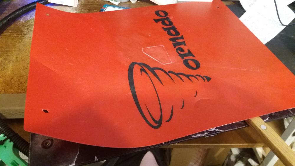

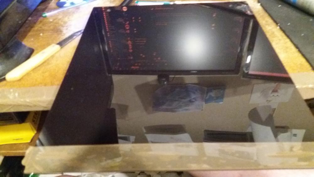

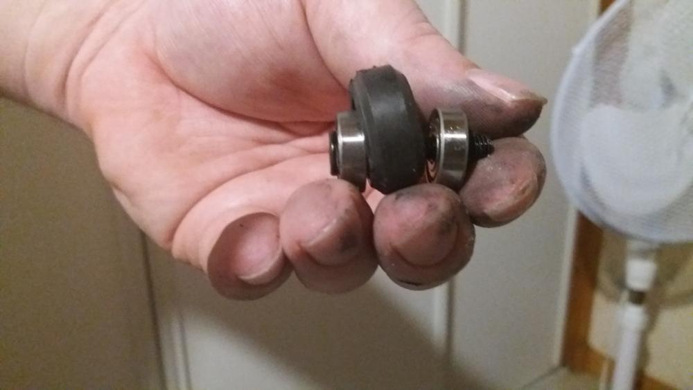

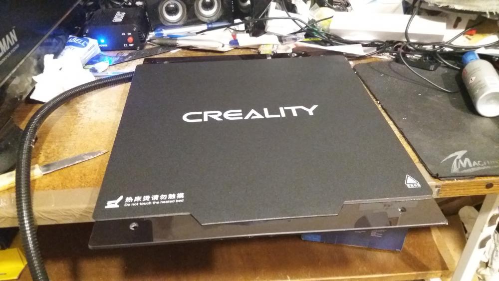

Bunta Posté(e) Octobre 12, 2019 Partager Posté(e) Octobre 12, 2019 Bon un peu de news ici fera pas de mal. Après plus d'un an, il est temps de faire une bonne révision à mon imprimante. Pour commencer changer le build tak d'origine et sa colle qui ne tien pas la chaleur de plus de 75° Une fois viré, reste cette saloperie de colle. Et c'est partie pour 2h30 de galère, c'est long, c'est chiant, ça pue, les vapeurs d'acétone en mettent plein le pif malgré l'aération et le ventilo. et les boulettes de colles sont plus qu'amoureuses de mes doigts du couteaux et partout où elles se posent. Et voilà, je n’étais pas fâché d'en avoir fini. J'ai mis un bluidtack magnétique de chez créality, un petit cadeau d'Andréa que je remercie au passage. J'ai du aussi changer certaines roulettes de guidage qui étaient bien usées On vois bien l'usure comparé a une neuve a gauche. Et voila le tous remonté J'en ai profité pour graisser la vis sans fin et contrôler les courroies. 1 Lien vers le commentaire Partager sur d’autres sites More sharing options...

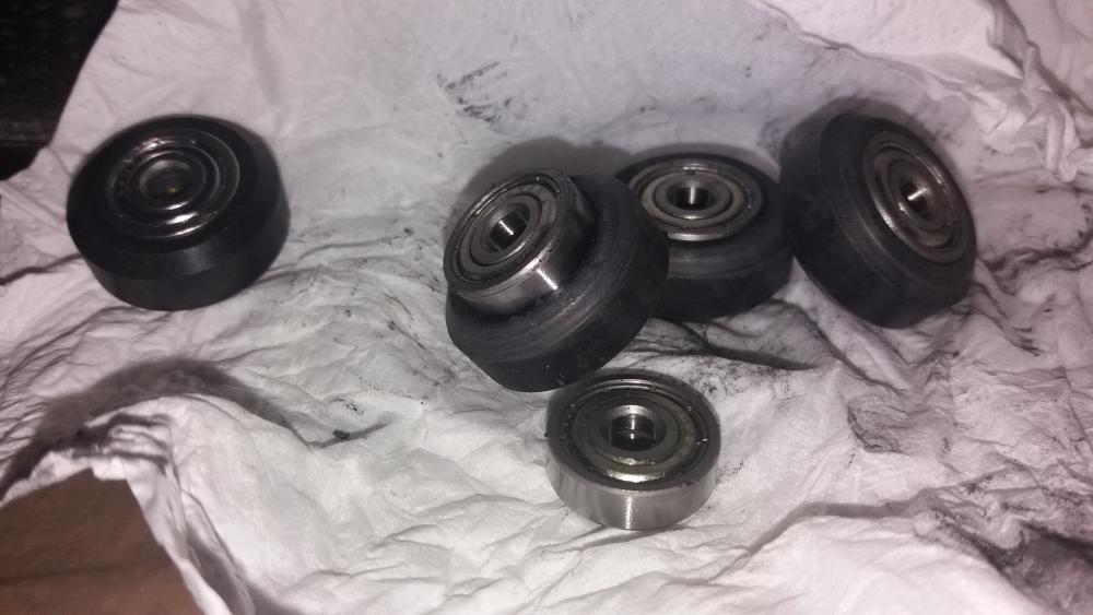

Eev Posté(e) Octobre 12, 2019 Partager Posté(e) Octobre 12, 2019 salut, et tu estimes à combien d'heure d'impressions pour avoir les roulettes dans cette état?? pour ta colle tu pouvais utiliser un décapant colle v33 en gel ou en spray ça marche bien. tu laisses agir 20min et ça part au doigt Lien vers le commentaire Partager sur d’autres sites More sharing options...
Bunta Posté(e) Octobre 12, 2019 Auteur Partager Posté(e) Octobre 12, 2019 Je dirais entre 700 et 1000 heures. Je prend note pour le décapant, même si je ne pense pas décoller de buildtack avant un moment. Lien vers le commentaire Partager sur d’autres sites More sharing options...
Eev Posté(e) Octobre 12, 2019 Partager Posté(e) Octobre 12, 2019 ça va ils tiennent pas mal le coup quand même! et t'avais beaucoup plus de jeux avec les anciens? Lien vers le commentaire Partager sur d’autres sites More sharing options...
Bunta Posté(e) Octobre 13, 2019 Auteur Partager Posté(e) Octobre 13, 2019 Pour être franc ça aurait pu encore tourner, mais je préfère ne pas attendre la panne. Lien vers le commentaire Partager sur d’autres sites More sharing options...

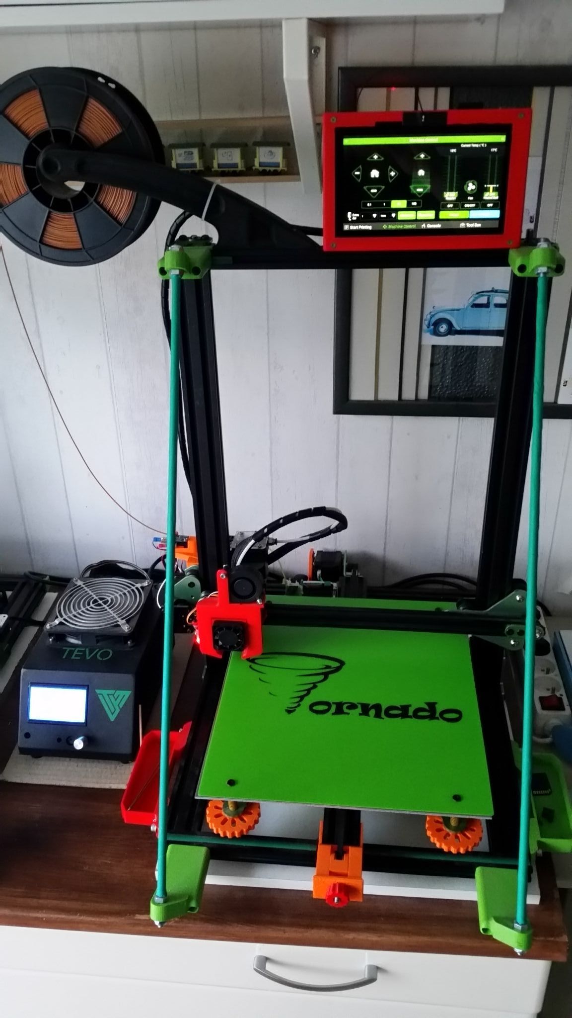

Bunta Posté(e) Novembre 22, 2020 Auteur Partager Posté(e) Novembre 22, 2020 (modifié) Des nouvelles. Ma Tornado a subis quelque modifications. Quelque? Non en fait, elle n'a quasi plus rien d'origine et ce qu'il reste d'origine a été modifié. Limite, je pourrai la rebaptiser Bunta Tornado. :lol: Dans la liste des modifications ont peut compter Carte SKR 1.4 turbo Fait Driver TMC 2209 Fait Ecran TFT70 Fait Extrudeur BMG Fait Tendeurs Y et X en aluminium Fait Tête d'impression Full cuivre Fait Buse et bloc chauffant cuivre nickelé. Fait Convertisseur 24/12 volts A faire Ventilateur 12 volts Noctua a faire Tube Capricorne Fait Double axe Z motorisé Fait Plateau sur rail Hiwing Fait Renfort de chassie fait maison a faire BLTouch Fait Courroies renforcées faire Boitier fait maison a faire Gaine nilon Fait Radiateur pour relais SSR a faire Voila une photo dans l'état, il me manque quelque pièces notamment des vis pour monter les renforts et un relais SSR car le mien à griller, Andréa me règle aussi le marlin 2.0 pour aller au poil. Modifié (le) Novembre 22, 2020 par Bunta Lien vers le commentaire Partager sur d’autres sites More sharing options...

aerodomigue Posté(e) Décembre 2, 2020 Partager Posté(e) Décembre 2, 2020 Bravo pour le travail et belle amélioration. Par contre je voulais savoir le plateau magnétique est pas trop compliqué à attraper ?, comme la poignet n'est pas dans le vide. Lien vers le commentaire Partager sur d’autres sites More sharing options...
Bunta Posté(e) Décembre 3, 2020 Auteur Partager Posté(e) Décembre 3, 2020 (modifié) Non c'est même simple, bon j'ai des griffes donc je passe facilement dessous. Voila encore un bous de fait, le renfort chassie maison. Oui ca fait dégelasse, mais rien a foutre, en t'en qu'amateur de l'industrie Soviétique, je fait pas dans le beau, mais dans le solide et fonctionnel. J'ai également remplacé les ressorts du bed par des tampon en silicone, ca me permet de rabaisser le bed qui était plus haut a cause des rails sans comprimer les ressorts a fond. Modifié (le) Décembre 3, 2020 par Bunta Lien vers le commentaire Partager sur d’autres sites More sharing options...
Bunta Posté(e) Décembre 5, 2020 Auteur Partager Posté(e) Décembre 5, 2020 Voila, ca a été galère et prise de choux mais elle est enfin en train de print. J'en profite pour mettre une photo de la tète, qui faut bien l'avouer est une belle pièce même si comme dit mon ami Andréa, elle ne se voie plus une fois le ventilo mis. la voila en train de print une croie de calibration, après restera a modéliser son boitier. Lien vers le commentaire Partager sur d’autres sites More sharing options...
Bunta Posté(e) Décembre 23, 2020 Auteur Partager Posté(e) Décembre 23, 2020 Dans la liste des modifications ont peut compter (Mise a jour 23/12/20 Carte SKR 1.4 turbo Fait Driver TMC 2209 Fait Ecran TFT70 Fait Extrudeur BMG Fait Tendeurs Y et X en aluminium Fait Tête d'impression Full cuivre Fait Buse et bloc chauffant cuivre nickelé Fait Convertisseur 24/12 volts A faire Ventilateur 12 volts 40 mm Noctua pour buse a faire Ventilateur 12 volts 80 mm Noctua pour boitier a faire Tube Capricorne Fait Double axe Z motorisé Fait Plateau sur rail Hiwing Fait Renfort de chassie fait maison Fait BLTouch Fait Courroies renforcées fait Boitier fait maison a faire Gaine nilon Fait Radiateur pour relais SSR Fait Tampon silicone (remplacement des ressorts du bed) Fait Le marlin a été codé avec le BLT, ca a pas été facile et je remercie Andréa sans lui, je ne pense pas que j'y serait arrivé, du moins pas en moins de 20 ans. Il ne reste plus qu'a modéliser le boitier, lui colller les convertisseurs et le ventilateur et elle sera fini. Lien vers le commentaire Partager sur d’autres sites More sharing options...
BLIN Posté(e) Décembre 23, 2020 Partager Posté(e) Décembre 23, 2020 Bonsoir, Pas mal de travail de fait. Chapeau. Quelques questions concernant les tampons en silicone : c'est efficace? c'est du "maison" ou ça se trouve sur Internet? D'avance merci et bon "achèvement" des travaux. Lien vers le commentaire Partager sur d’autres sites More sharing options...
Bunta Posté(e) Décembre 23, 2020 Auteur Partager Posté(e) Décembre 23, 2020 C'est plus stable que les ressorts, tu les trouvera ici https://amzn.to/37IFZrO De mon coté ils n'étaient pas assez haut, donc avant de supprimer le end stop Z, j'ai mis des calles dessous les tampons, (les roulement des roulettes) Lien vers le commentaire Partager sur d’autres sites More sharing options...
