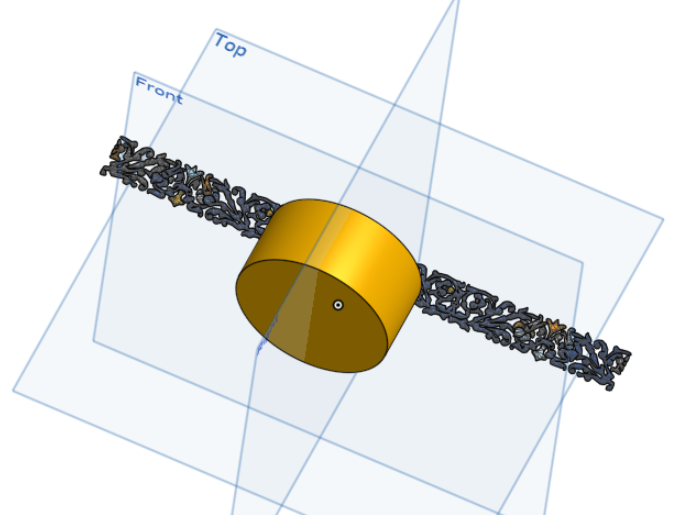

Yvano Posté(e) Octobre 16, 2019 Partager Posté(e) Octobre 16, 2019 Je veux réaliser une roulette d'impression pour mon atelier de céramique, donc, un objet qui va me permettre d'imprimer une texture dans l'argile. Je cherche donc un moyen pour appliquer ma bande texturée à ma roulette (voir image). Je travaille avec Onshape, mais je peux changer de logiciel s'il le faut. Quelqu'un a une idée? Lien vers le commentaire Partager sur d’autres sites More sharing options...
miserovitch Posté(e) Octobre 17, 2019 Partager Posté(e) Octobre 17, 2019 Salut, Je ne connais bien que Fusion 360 (J'ai oublié Solidworks depuis le temps ), je ne connais rien à Onshape donc ti tu decides de changer de logiciel je sais faire. Dans Fusion 360 tu peux faire un "project geometry" ca va, comme son nom l'indique, projeter ton modèle sur la surface de la roulette. Tu peux ensuite décider de faire ressortir le motif ou le faire en creux. Si cela t’intéresse je peux te faire une petite video ce soir (14h heure Fr). Dis moi si cela t’intéresse, Onshape doit surement proposer quelque chose de similaire, si un connaisseur passe par là... Cdt LC Lien vers le commentaire Partager sur d’autres sites More sharing options...
