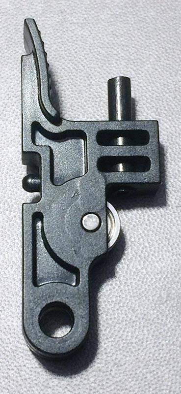

Rihan Posté(e) Décembre 18, 2019 Auteur Partager Posté(e) Décembre 18, 2019 Alléluia ! Après trois mois de tentatives infructueuses j'ai enfin reçu des pièces détachées en provenance d'Artillery. Un plateau en verre tout plat et semble-t-il de meilleure qualité que celui d'origine. J'ai aussi eu droit à deux "idle gear lever" nouvelle version, plus solides. Une thermistance, une nappe 20 pins et un bloc chauffant. Le tout envoyé par DHL. J'espère avoir contribué à rassurer un peu celles et ceux qui pourraient avoir des problèmes avec leur X1. 1 Lien vers le commentaire Partager sur d’autres sites More sharing options...

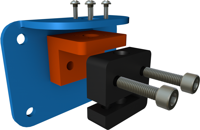

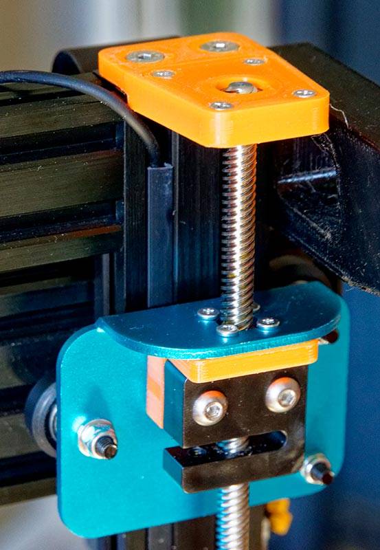

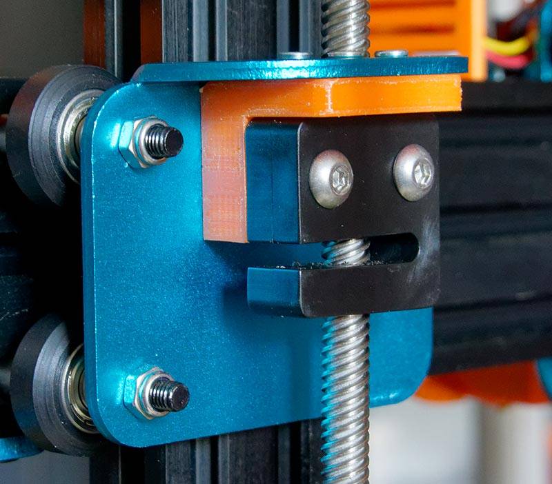

Rihan Posté(e) Avril 22, 2020 Auteur Partager Posté(e) Avril 22, 2020 Voici quelque temps que je voulais me pencher sur l’axe Z. Backlash, anti-backlash, to be or not to be. Je pense que moins il y a de jeux et moins il y a de risque de vibrations parasites susceptibles de dégrader la qualité d’impression. Après avoir écumé le web à la recherche d’avis éclairés j’ai donc entrepris de modifier l’entraînement de l’axe Z. J’ai enlevé la courroie qui relie les deux vis et monté des noix en Delrin qui n’ont aucun jeu et ont l’avantage de bien glisser sans nécessiter de graisse. J’ai quand même pulvérisé du lubrifiant sec au PTFE. voici les liens pour les composants utilisés : https://www.aliexpress.com/item/32948155855.html?spm=a2g0o.detail.1000014.9.69c836e32y2KSz&gps-id=pcDetailBottomMoreOtherSeller&scm=1007.13338.148453.0&scm_id=1007.13338.148453.0&scm-url=1007.13338.148453.0&pvid=2b25e24c-018b-4378-bd98-061d0adc06f0&_t=gps-id:pcDetailBottomMoreOtherSeller,scm-url:1007.13338.148453.0,pvid:2b25e24c-018b-4378-bd98-061d0adc06f0,tpp_buckets:668%230%23131923%235_668%23808%235965%23290_668%23888%233325%2315_668%232717%237559%2344 https://www.myminifactory.com/object/3d-print-floating-top-bearing-on-z-axis-sidewinder-x1-114650 Le résultat final est bien meilleur. Beaucoup moins de « vaguelettes » sur les côtés des objets imprimés. Lien vers le commentaire Partager sur d’autres sites More sharing options...
Motard Geek Posté(e) Avril 22, 2020 Partager Posté(e) Avril 22, 2020 Plus de synchronisation des axes du coup ? Lien vers le commentaire Partager sur d’autres sites More sharing options...
Rihan Posté(e) Avril 22, 2020 Auteur Partager Posté(e) Avril 22, 2020 Je suis un peu dubitatif sur l’efficacité de cette synchronisation mécanique. Si les moteurs n’étaient pas synchronisés je ne vois pas comment ce couplage pourrait fonctionner. Celà dit, pour ce qui me concerne, j’ai noté une amélioration significative de la qualité de mes impressions. Lien vers le commentaire Partager sur d’autres sites More sharing options...
