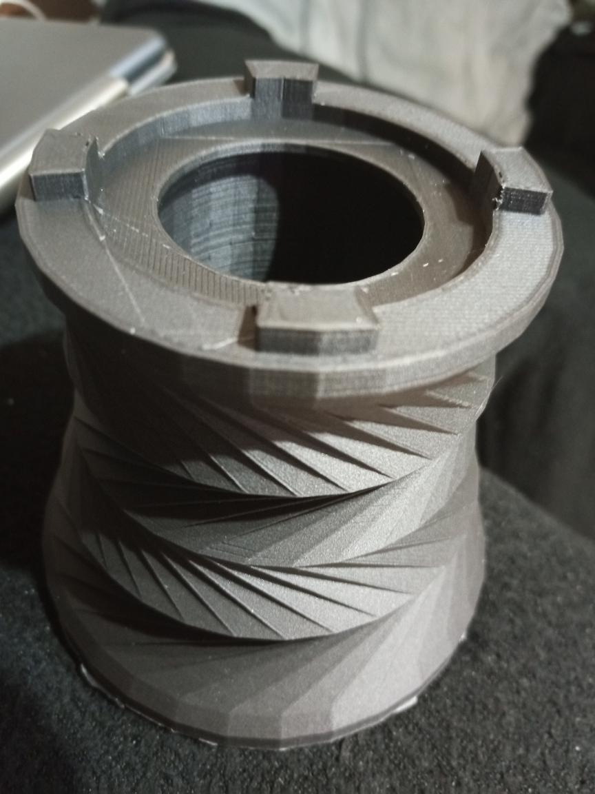

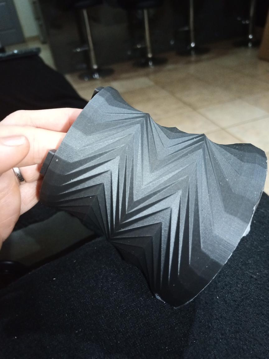

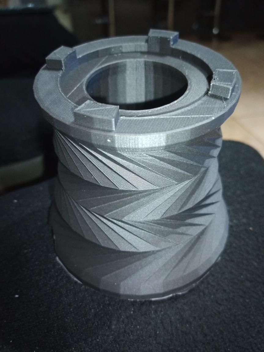

Ironblue Posté(e) Octobre 17, 2019 Partager Posté(e) Octobre 17, 2019 (modifié) Retour sur le pla mat de chez Dailyfil : premièrement : bobine en carton, c'est peut être écolo mais pas pratique, plus large et surtout le trou centrale et beaucoup plus gros que les trous des coté de la bobine donc faut que les roulements tombent pile poile au niveau des flancs de la bobine (ce qui n'est bien sur pas le cas), résultat bobine qui résiste pour se dérouler correctement (le carton c'est pas lisse et ça glisse pas bien sur le support). Deuxièmement : le filament est très rugueux et ne glisse pas bien dans le tube (c'est plus rugueux que le pla wood) et il est cassant (pas fragile mais cassant), lors du déballage et de l'impression il n'a fait pensé au pla wood. Donc pla rugueux + bobine qui n'est pas adaptée au support, j'ai eu peur d'une sous extrusion lors de l'impression (plus de 11h) , j'ai bricolée un truc provisoire en urgence pour que la bobine ne frotte plus sur le support et qui s'installe sans arrêter l'impression (je m'imprimerais un support universel ou on pose les bords de la bobine sur les roulements pour ce pla), j'ai aussi augmenté la pression sur la vis de l'extrudeur car même avec une bobine qui tourne le pla est vraiment très rugueux et frotte dans le tube. Ca c'était les points négatifs, les points positifs, il s'imprime très facilement, colle très bien au bed, pas de oozing, pas de warping et le rendu est très beau. Sur la première photo le flash change la couleur mais c'est plus comme sur les deux autres, pla noir mais c'est plus du gris anthracite foncé. Prochaine impression, je réglerais les paramètres autrement soit température plus haute, soit débit à plus de 100% car sur les couches du dessus on vois qu'il manque du pla (comme si la couche n'était pas assez écrasé). Voila pour ceux qui veulent autre chose qu'un rendu brillant sans post traitement, vous pouvez prendre celui la les yeux fermés. Modifié (le) Octobre 17, 2019 par Ironblue 5 1 Lien vers le commentaire Partager sur d’autres sites More sharing options...
