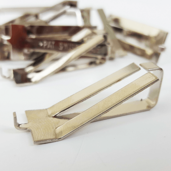

lion02 Posté(e) Octobre 18, 2019 Partager Posté(e) Octobre 18, 2019 (modifié) Je viens de commander ces clips pour le maintien du plateau, je ne connaissais pas donc au cas ou je mets la photo et le lien ci-dessous https://e3d-online.com/swiss-clips-sold-individually Modifié (le) Octobre 18, 2019 par lion02 1 Lien vers le commentaire Partager sur d’autres sites More sharing options...
pascal_lb Posté(e) Octobre 18, 2019 Partager Posté(e) Octobre 18, 2019 il y a une heure, lion02 a dit : je ne connaissais pas en fait c'est des clips pour tableau pour tenir le verre Lien vers le commentaire Partager sur d’autres sites More sharing options...
lion02 Posté(e) Octobre 18, 2019 Auteur Partager Posté(e) Octobre 18, 2019 il y a 12 minutes, pascal_lb a dit : en fait c'est des clips pour tableau pour tenir le verre Oui tout a fait javais oublié de preciser dans le titre ,cest chose faite, merci pour la remarque Lien vers le commentaire Partager sur d’autres sites More sharing options...

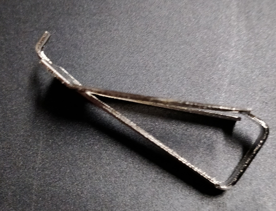

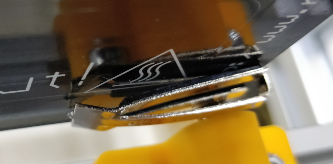

Cibodis Posté(e) Octobre 24, 2019 Partager Posté(e) Octobre 24, 2019 J''avais un besoin urgent de trouver des clips bien mieux que ceux d'origine, car je n'arrivais pas à imprimer une pièce limite. Limite, car obligé de la positionner en diagonale pour qu'elle rentre, et en plus le remplissage fait "trembler" le plateau (pièce très fine). Donc entre le conduit du ventilo de refroidissement du filament qui décrochait parfois les clips d'origine et le remplissage en mode "brbrbrbrbrbrbrbrbrbrbrbrbr" , impossible de dépasser une heure d'impression sans perdre un clip, qui entraînait aussitôt un saut en hauteur du plateau et un mitraillage en règle par jet de clip restant de plusieurs mètres (et je n'exagère pas !) Puis, avec mon lit chauffant bien vrillé (d'ou le saut du super-plate dés qu'un clip saute, car il fait "ressort"), difficile de positionner ailleurs les clips afin d'avoir un bed relativement horizontal. Besoin urgent, donc mon ami google m'a dit qu'il y en avait à Leroy-merlin et Mr Bricolage. Version de 3 à 6mm (super plate + lit =5.5mm) https://www.leroymerlin.fr/v3/p/produits/lot-de-6-pinces-clip-3-6-mm-pour-sous-verre-le-crochet-francais-l-20-x-l-15-mm-e1400146125?megaboost&gclid=Cj0KCQjwl8XtBRDAARIsAKfwtxDw3Q9ITdUhH2fnuYjtR41l86d9G0DucNlfFV2LqYtmdcFbPJKaVPYaAooiEALw_wcB&gclsrc=aw.dsEn plus, on dirait bien que c'est Français Un petit tour shopping hier entre midi et deux et installation hier soir. C'est nickel ! Comme l'épaisseur étant proche de la limite supérieure des crochets, le super-plate est vachement bien maintenu. Le petit bout qui est sur le super-plate ne fait que 0.5mm d"épaisseur ( et ne dépasse pas le 0.6mm de coté). Maintenant, la buse peut se positionner à 1mm du crochet sans aucun soucis. Enfin, je peux vraiment imprimer des pièces de 22x22, qui est la dimension officielle du plateau (Valeur donnée par Geeetech : coté du super-plate en tenant compte de la perte du aux clips de maintient), et La planéité de mon Bed est bien mieux et j'ai même du rajouter -0.1 a mon Z-offset. Happy ! PS: oui, je sais, faut que je nettoie mon bed 1 1 Lien vers le commentaire Partager sur d’autres sites More sharing options...
phil135 Posté(e) Octobre 31, 2019 Partager Posté(e) Octobre 31, 2019 pas mal, je n'y avais pas pensé à ces crochets de sous-verre. pas contre attention à ne pas créer un court-circuit lorsque le petit ergot à gauche de la photo va avoir envie de poinçonner le circuit chauffant. mieux vaut le couper et limer (à l'origine il sert à se caler dans un trou de la planche arrière du sous-verre) Lien vers le commentaire Partager sur d’autres sites More sharing options...

lion02 Posté(e) Novembre 1, 2019 Auteur Partager Posté(e) Novembre 1, 2019 Il y a 23 heures, phil135 a dit : pas mal, je n'y avais pas pensé à ces crochets de sous-verre. pas contre attention à ne pas créer un court-circuit lorsque le petit ergot à gauche de la photo va avoir envie de poinçonner le circuit chauffant. mieux vaut le couper et limer (à l'origine il sert à se caler dans un trou de la planche arrière du sous-verre) J'ai fait un essai et effectivement il faut couper l'ergot Lien vers le commentaire Partager sur d’autres sites More sharing options...

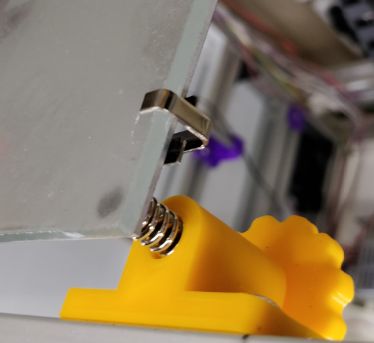

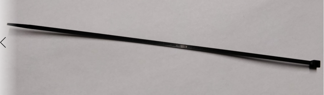

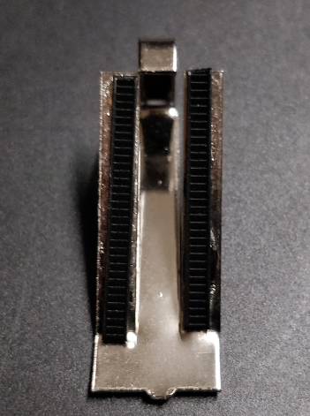

lion02 Posté(e) Novembre 2, 2019 Auteur Partager Posté(e) Novembre 2, 2019 Bon ben pas évident d'utiliser ces clips en 'état, j'ai amené ma petite modification. 1) il faut couper l'ergot Il faut aussi une semelle antidérapante, j’ai utilisé des morceaux de collier rilsan collage a la super glue Et la ça marche 3 Lien vers le commentaire Partager sur d’autres sites More sharing options...

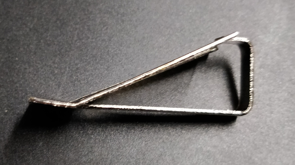

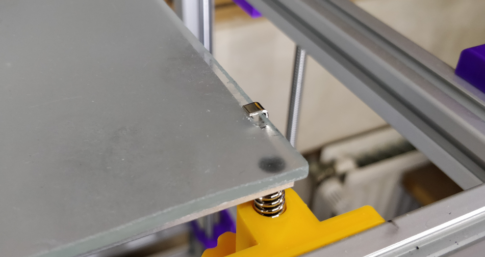

Cibodis Posté(e) Novembre 4, 2019 Partager Posté(e) Novembre 4, 2019 les clips que j'ai trouvé en magasin GSB (voir mon post ci dessus) sont bien plus court, sans ergot et avec la version pour 3 à 6mm d'épaisseur (ils existent pour du 6 à 9mm), j'ai eu un mal fou a les installer vu que je suis quasi à 6mm entre le plateau chauffant et la super plate, mais en échange, pas besoin de grip. Ils clipsent fort de base sans bouger. Bref, juste d’après vos retour, ils semblent plus appropriés. Je vous laisse juge. Perso, j'en suis ravi. Lien vers le commentaire Partager sur d’autres sites More sharing options...
lion02 Posté(e) Novembre 4, 2019 Auteur Partager Posté(e) Novembre 4, 2019 Merci pour ce retour Je regarderai chez Casto lors de ma prochaine sortie Lien vers le commentaire Partager sur d’autres sites More sharing options...
zini Posté(e) Novembre 5, 2019 Partager Posté(e) Novembre 5, 2019 Pas bête l'idée! Je vais aller chercher ça pour essayer... Hier soir j'ai une pince qui a traversée la pièce après avoir été poussée par le fang... (j'imprimais plusieurs pièces sur tout le plateau).. Lien vers le commentaire Partager sur d’autres sites More sharing options...
debre Posté(e) Novembre 5, 2019 Partager Posté(e) Novembre 5, 2019 Merci à lion02 et à Cibodis , acheter à l'instant à Leroy 2.40€ , nickel j'ai pris 6-9 mm car verre + plateau chauffant on est déjà a 7mm sur ender3. 1 1 1 Lien vers le commentaire Partager sur d’autres sites More sharing options...
