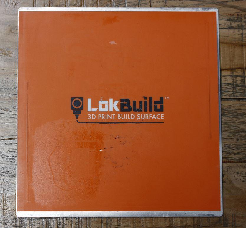

ixi Posté(e) Octobre 19, 2019 Partager Posté(e) Octobre 19, 2019 Il y a 5 heures, juanpa a dit : @Framemanager ah... me disait bien qui avait un bug dans la matrice... Mais pour ton PEI magnétique là... magnétique oui mais sur l'alu comment on fait ? des pinces ? c'est balot .... :s En tout cas le lien youtube qu'ils donnent c'est des pinces, du coup j'me dis c'est vachement moins sexy ... sais pas si le lit de la CR10 s pro est magnétique...faut que je test tiens. Salut, Comme vous le voyez souvant sur les photos que je poste,j'ai remplacé l'aoriginal par un un Lockbuild (sur la plaque alu ) et j'ai un second plateau en verre avec le tapis magnétique de Créality. https://nl.reprapworld.be/products/printbed/printoppervlak/creality_3d_cr10s_magnetische_bouwplaat_upgrade_310x310x3mm/. Il est composé de 2 pieces : un premier tapis magnétique autocollant qui se dolle sur le verre ou autre ,et le second, constitué de la même feuille magnétique mais dessus est deja collé le PEI . Honnêtement,l'accroche sur les 2 est identique,c'est à dire exceptionnel. J'utilise le Créality jusqu'à 80°, le Lockbuild entre 80 et 110°. J'ai fait des centaines de print avec les Créality,comme dit Framemanager,un petit nettoyage régulier et il est comme neuf. Lien vers le commentaire Partager sur d’autres sites More sharing options...
Framemanager Posté(e) Octobre 19, 2019 Partager Posté(e) Octobre 19, 2019 (modifié) Il y a 9 heures, juanpa a dit : @Framemanager ah... me disait bien qui avait un bug dans la matrice... Mais pour ton PEI magnétique là... magnétique oui mais sur l'alu comment on fait ? des pinces ? c'est balot .... :s En tout cas le lien youtube qu'ils donnent c'est des pinces, du coup j'me dis c'est vachement moins sexy ... sais pas si le lit de la CR10 s pro est magnétique...faut que je test tiens. Non, il est pas magnétique.... Mais tu as raison, j'avais oublié de signaler que j'avais fait découper une plaque d'alu de 3mm (un copain garagiste et cela fait +/-4mm avec le pei ), un peu la même idée qu'ixi avec le plateau de verre et j'utilise les pinces originales... J'aurais pu aussi coller la partie magnétique directement (sans la plaque alu) mais bon... pas osé... Modifié (le) Octobre 19, 2019 par Framemanager Lien vers le commentaire Partager sur d’autres sites More sharing options...
juanpa Posté(e) Octobre 19, 2019 Partager Posté(e) Octobre 19, 2019 (modifié) Il y a 5 heures, ixi a dit : Comme vous le voyez souvent sur les photos que je poste,j'ai remplacé l’original par un un Lockbuild (sur la plaque alu ) Sur la plaque alu amovible on est bien d'accord ? On peut le collé directement sur le lit chauffant ? Ça à l'air vraiment sympas ce LockBuild ! Mais bon faut avoir un plateau nickel, quoique je me suis réconcilier avec le plateau alu/buildtack stock de Creality depuis le touchMi ... ^^ Après le bed en verre de Creality me tenterait bien, mais est-ce vraiment plan ? that is the question ! C'est le Whambam qui me brancherait bien mais vas-y le prix !! Modifié (le) Octobre 19, 2019 par juanpa Lien vers le commentaire Partager sur d’autres sites More sharing options...
ixi Posté(e) Octobre 19, 2019 Partager Posté(e) Octobre 19, 2019 Il y a 1 heure, juanpa a dit : Sur la plaque alu amovible on est bien d'accord ? On peut le collé directement sur le lit chauffant ? Ça à l'air vraiment sympas ce LockBuild ! Mais bon faut avoir un plateau nickel, quoique je me suis réconcilier avec le plateau alu/buildtack stock de Creality depuis le touchMi ... ^^ Après le bed en verre de Creality me tenterait bien, mais est-ce vraiment plan ? that is the question ! C'est le Whambam qui me brancherait bien mais vas-y le prix !! A coller sur la plaque alu amovible. La feuille PEI d'origine s'enléve assez facilement en faisant chauffer le lit puis nettoyage à l'acétone. Le LockBuild est un très bon produit,mais contrairement au PEI magnétique, je te déconseille d'écrasser la premiere couche sinon c'est marteau et burin pour enlever les impressions Le PEI magnétique est très épais et donc trés tolérant pour écrasser la premiere couche.Il se comporte comme un tatami,l'accroche est identique au LockBuild mais les pieces sont plus faciles à enlever car tu peux le bomber. J'ai imprimé a peu près tout ce qui existe jusqu'à 300°pour certains plastiques , les 4 produits d'accroche sont ceux que j'utilise pour le PC,Nylon,PP..etc. A part le premier print au deballage de l'imprimante, je n'ai jamais eu de pieces décollées lors d'une impression. 1 Lien vers le commentaire Partager sur d’autres sites More sharing options...

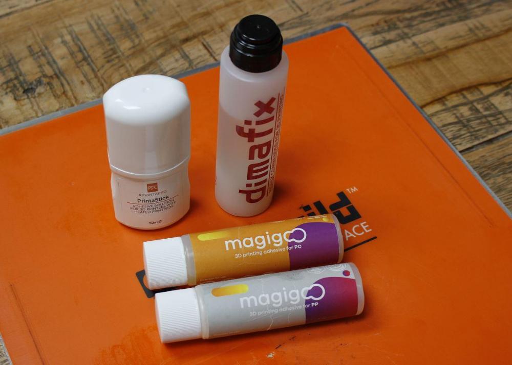

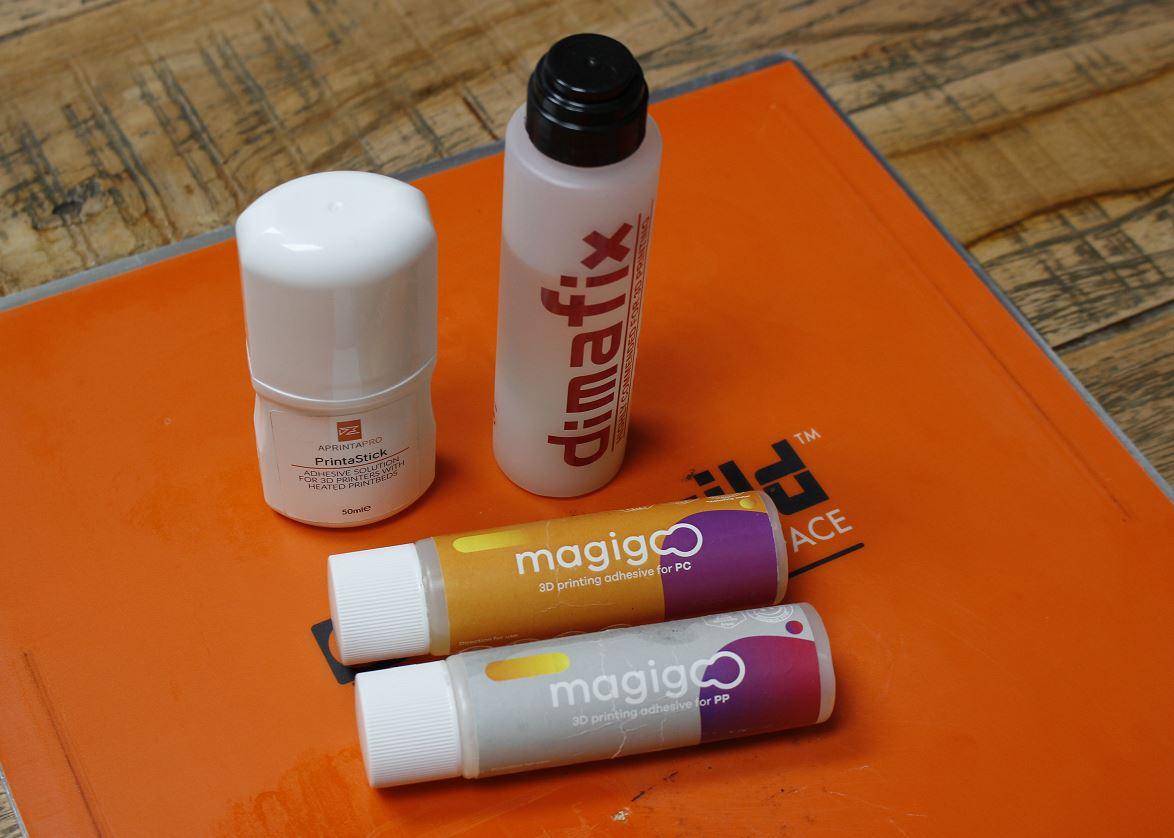

ixi Posté(e) Octobre 19, 2019 Partager Posté(e) Octobre 19, 2019 (modifié) il y a une heure, Framemanager a dit : Ouais bon bof, je préfère nettement le PEI (depuis ma Prusa) avec feuille d'acier ressort ... Je ne dois jamais utiliser de spatule, bien entretenue cela tient des plombes et tout adhère bien sans colle laque ou autre artifice... Imprime du nylon et du PP tu comprendras pourquoi les colles sont nécessaires. C'est mon quotidien au boulot...je ne vais pas me plaindre Le PP est une petite fripouille : il s'imprime super bien, tu lui fais confiance,tu tournes la tête et .... mais ou est passé la piece ???? Le nylon est aussi vicieux , il doit être exempt d'humidité,il devient légèrement cassan, et quand tout se passe bien il wrap. Je t'assure que sans les colles ça ne fonctionne pas. Je pense que le prochain plateau sera ton systeme car je prefere un tapis souple mais au dessus de 80° le creality il est mourru Modifié (le) Octobre 19, 2019 par ixi Lien vers le commentaire Partager sur d’autres sites More sharing options...
