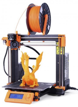

hdall11 Posté(e) Octobre 19, 2019 Partager Posté(e) Octobre 19, 2019 Bonjour,je me suis acheté une PRUSA i3 MKV2 et j'imprime quelques petites pièces via CURA 2.3.1 que je trouve sur des sites dédiées ou que je fais via Tinkercad.Mon soucis est qu'entre chaque impression, je suis obligé de régler le plateau pour que la 1ère couche adhère bien.Je précise que j'ai un carreau de verre sur mon plateau chauffant et que je mets de la colle pour que cela accroche. J'imprime à 200°C et le plateau est à 70°C.En principe, si le plateau est bien horizontal pour l'impression d'une pièce, il doit l'être aussi pour une autre...Ensuite, j'aurais aimé changer la tête d'impression pour pouvoir imprimer en 2 couleurs.Et aussi car j'ai un doute sur sa fiabilité... Il faut que j'imprime très lentement pour avoir un bon rendu mais du coup, l'impression est très longue.Je pense que je devrais pouvoir faire mieux (je suis à 40mm/s), non?Que me conseillez-vous pour cela? Site?Merci d'avance pour votre aide! Lien vers le commentaire Partager sur d’autres sites More sharing options...

Kachidoki Posté(e) Octobre 19, 2019 Partager Posté(e) Octobre 19, 2019 @dadour13 évites les posts multiples, tu vas te faire taper sur les doigts. @hdall11 Je suis désolé d'avance pour mon message qui ne va pas te rassurer. C'est une CTC i3 Pro B, c'est marqué sur l'écran... J'ai la même, je l'avais acheté d'occas à l'époque pour faire joujou. Ça vaut 60-70€ neuf sur AliExpress ici ou là, et c'est juste bon pour récupérer des pièces. Il existe plein de variantes qui se ressemblent avec de légères différences comme les boutons. Je l'appelle l'imprimante en papier, on ne peut rien en tirer de bon, toute la structure est à jeter. Quelques info par ici (en anglais). Une i3 MK2S ça vaut encore aujourd'hui dans les 300-350€ d'occas. Le mec qui a vendu cette CTC pour une Prusa i3 MK2 (i3 MKV2 n'existe pas) est un escroc : A moins qu'il ne parlait du plateau chauffant, qui est un modèle qui s'appelle MK2a justement (une Prusa i3 MK2S à un plateau chauffant MK42) ? Je sais, tous ces termes se ressemblent et prêtent à confusion, certains peuvent en profiter... Lien vers le commentaire Partager sur d’autres sites More sharing options...
