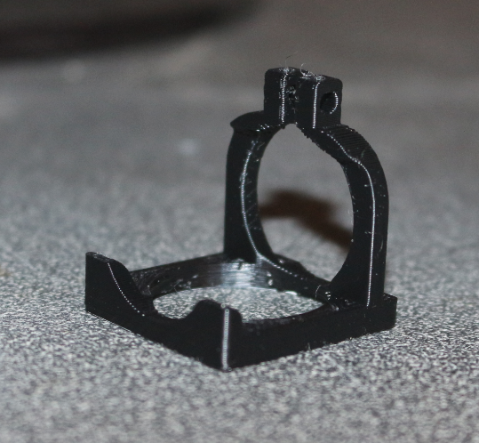

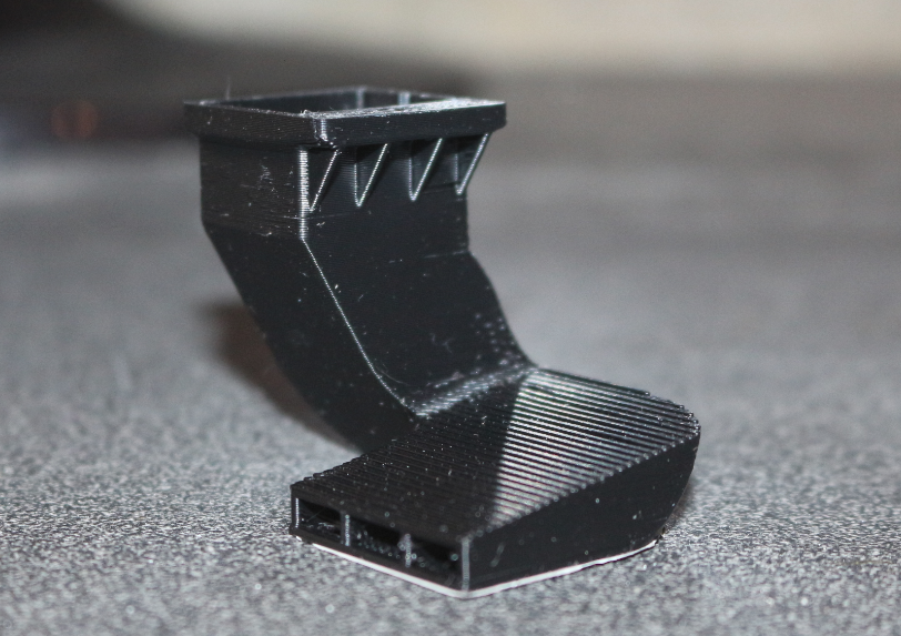

cmatec Posté(e) Février 15, 2020 Partager Posté(e) Février 15, 2020 (modifié) Citation c'est 0% de ventilation de l'impression (peut être un peu pour certaine impression mais j'ai jamais essayée) ... et c'est bien là le problème ! J'ai souvent lu cette remarque sur le 0% de ventilation pour l'abs. Ben ça marche pas pour certaines pièces genre celle la : Elle est encore brute d'impression en abs (couches de 0.2mm buse de 0.4mm ; 245°, 100° plateau, 45° dans le caisson ; ventilation 20% à 50%). Ou celle-ci : Modifié (le) Février 15, 2020 par cmatec Lien vers le commentaire Partager sur d’autres sites More sharing options...
