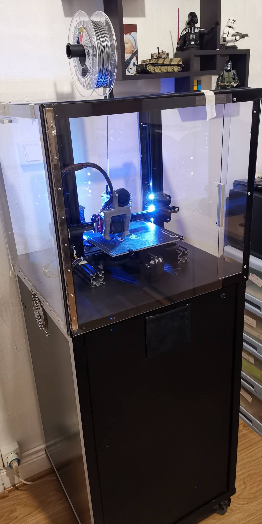

snakeleblanc Posté(e) Mars 1, 2020 Partager Posté(e) Mars 1, 2020 Perso, je suis également sur une Ender3, bed à 100, dans un caisson, électronique déportée, et je ventile la buse à 70%, pas de souci de décollement.... Lien vers le commentaire Partager sur d’autres sites More sharing options...

Vincent Posté(e) Mars 8, 2020 Partager Posté(e) Mars 8, 2020 (modifié) Sans rien affirmer car je n'en suis pas certain : l'origine du caisson vient des machines "pro" qui nécessitent une atmosphère contrôlée de la machine mais aussi de la bobine pour des matériaux difficiles à imprimer type ABS et surtout nylon, PC et autres. Étant donné les odeurs peu agréables on comprend l'envie d'ajouter un extracteur. A cela on ajoute une pincée de psychose type Corona, un soupçon de "on nous dit pas tout" et la commercialisation d'un caisson à renfort d'arguments fallacieux => la mayonnaise prend facilement pour déclarer que l'ABS est toxique (ce qui ne veut rien dire) et même que ça tue les chats il y a 26 minutes, c0nnecté a dit : tu veux imprimer quoi en ABS ? Des tas de pièces impossible à réaliser en PLA pour des raisons de solidité principalement, de résistance à la chaleur (dans une voiture, mais aussi simplement au soleil en été) et d'élasticité. Sans dénigrer, mais si tu te limites à des "Mickey" en plastique, alors le PLA est bien suffisant. Modifié (le) Mars 8, 2020 par Vincent Lien vers le commentaire Partager sur d’autres sites More sharing options...
juanpa Posté(e) Mars 8, 2020 Partager Posté(e) Mars 8, 2020 (modifié) @c0nnecté L'ABS ne supporte pas les courants d'air d'où le caisson, c'est plus toxique que d'autres filaments aussi (quoique des progrès ont été fait sur certaines gammes) donc si caisson faut ajouter une filtration sinon bah...ça reste toxique Aujourdh'ui il y a pas mal d'alternative à l'ABS comme le PETG par exemple, du PLA+ etc.., ce qui manquait un peu au début d'où l'utilisation massive d'ABS pour sa robustesse. L'autre façette qui a donné un franc succès à l'ABS c'est que tu peux le lisser aux vapeurs d'acétone, ça te rajoute une couche de toxicité ^^ (vapeur d'actone) mais le rendu est juste magnifique. Mais bon il est pas facile à imprimer, warping à gogo même dans les couches parfois si les conditions ne sont pas aux RDV. Mais bon... rien n'est insurmontable j'ai fais de superbe pièces en ABS avec ça et sans caisson Modifié (le) Mars 8, 2020 par juanpa Lien vers le commentaire Partager sur d’autres sites More sharing options...

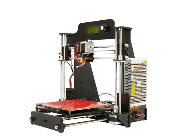

Michel vom Elsass Posté(e) Mars 29, 2020 Partager Posté(e) Mars 29, 2020 (modifié) Bonjour tous le monde Ayant aussi des souci avec l'abs je me permet de me greffer sur ce thread Le 31/10/2019 at 13:08, phil135 a dit : j'imprime de l'abs avec une imprimante ouverte (geeetech i3) sur un plateau garni blue-tape. dans une pièce peu fréquentée température du plateau: première couche 125°C, hauteur 0.4 pour buse 0.4 , garnie à 200% . puis 120°C et couches normales. au thermomètre IR ma température réelle est environ 5° en-dessous de ça. 125° !!! comment fais tu ? j'arrive tout juste à 90° et mon tapis d'accroche en plastique sur la plaque en verre se déforme à cette température ! Le 31/10/2019 at 13:08, phil135 a dit : le réglage du plateau est primordial pour eviter le warp quand les pièces commencent à etre un peu plus que qq centimetres, je mets du brim et du skirt qui se touchent , et en périphérie des points de superglue au moment de la couche 2-3 Et donc pour le réglage du plateau c'est la misère puisqu'il y a des cloques sous le plastique ! je suis obligé de les percer avec une aiguille pour faire sortir l'air ce qui endommage le revêtement, je n'arrive de toute les façon pas a évacuer tout l'air, je vais foutre toute cette daube (plateau verre et couche plastique) en l'air et me faire couper deux plaques en verre borosilicaté pour voir qu'en pensez vous ? ps : est il judicieux de faire dépolir une face pour l'accroche ? Merci Modifié (le) Mars 29, 2020 par Michel vom Elsass Lien vers le commentaire Partager sur d’autres sites More sharing options...
Titi78 Posté(e) Mars 29, 2020 Partager Posté(e) Mars 29, 2020 Bonjour Le plus simple serait de mettre un plateau en verre sans rien dessus et de mettre un jus d'abs étalé au pinceau sur la zone d'impression avant de la lancer. Le jus d'abs est un mélange d acétone et de morceaux de filament/reste d'impression abs qui marine quelques jours dans un pot en verre fermé 1 Lien vers le commentaire Partager sur d’autres sites More sharing options...
juanpa Posté(e) Mars 29, 2020 Partager Posté(e) Mars 29, 2020 (modifié) hauteur 0.4 pour une buse de 0.4 c'est du grand n'importe quoi ! 0.3 max voir 0.28 selon les machines. Sous Cura active l'option bouclier si tu n'as pas de caisson. Modifié (le) Mars 29, 2020 par juanpa Lien vers le commentaire Partager sur d’autres sites More sharing options...
phil135 Posté(e) Mai 25, 2020 Partager Posté(e) Mai 25, 2020 (modifié) désolé j'ai été un peu absent pour chauffer le plateau à 125°C, je l'alimente en 20 V. évidemment pas à travers la GT2560 : la GT2560 pilote un module MOSFET qui lui contrôle l'alimentation 20 V pour le plateau le plateau et un prusa mk-je-sais-plus en alu de 3 mm avec les pistes chauffantes dessous. dessous j'ai un tapis en laine de silice (protection de soudure de plomberie recoupée) pour ne pas chauffer la méca de l'imprimante sur le plateau j'ai une plaque de verre borosilicate ("pirex") garnie de scotch 3m "bluetape" collé en évitant les bulles (et s'il y en a une, il suffit d'un petit trou pour la vider, de toute façon c'est que du scotch à peinture) apres qq heures à 120°C la colle du bluetape est cuite et chiante à décoller, mais avec une lame raclette (idem décapage de peinture sur vitre, ou nettoyage plaque de cuisson vitrocéramique) je m'en sors, puis lavage acétone le jus d'abs se prépare plus vite que ça si on y met des petits morceaux pas trop compacts, moi j'y met les débris de brim & skirt et comme c'est fin c'est réglé en 1/2 journée maxi avec une buse de 0.4 j'affiche 0.4 de hauteur pour la première couche, mais en fait en réel ça dépend des réglages du plateau et de la butée z. disons que je met une bonne tartine assez écrasée au début pour que ça accroche bien. ensuite 0.3 ou 0.2 selon si je suis pressé ou attaché à la précision Modifié (le) Mai 25, 2020 par phil135 Lien vers le commentaire Partager sur d’autres sites More sharing options...
