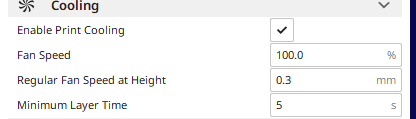

Invité Posté(e) Octobre 20, 2019 Partager Posté(e) Octobre 20, 2019 Bjr, j'ai mon ventilateur avant de ma buse d'impression qui ne tourne jamais, celui de coté oui mais pas celui en face, pourquoi ? et a quoi sert-il ?, car j'ai déjà fait plein d'impression et elle sont niquel donc je vois pas trop son utilité Lien vers le commentaire Partager sur d’autres sites More sharing options...

khopai Posté(e) Octobre 21, 2019 Partager Posté(e) Octobre 21, 2019 le ventillo devant la buze sert à refroidir le filament pour qu'il durcisse, le moment où il se déclenche et sa vitesse se régle dans le slicer (les options de cooling) tu peut imprimer sans refroidissement, toutefois, suivant les prints, il est nécessaire de refroidir le filament (quant il y a des bridges par exemple) 1 Lien vers le commentaire Partager sur d’autres sites More sharing options...
Invité Posté(e) Octobre 21, 2019 Partager Posté(e) Octobre 21, 2019 Pourtant je l'ai bien mis normalement mais ça tourne quand meme pas Lien vers le commentaire Partager sur d’autres sites More sharing options...
khopai Posté(e) Octobre 21, 2019 Partager Posté(e) Octobre 21, 2019 effectivement, il devrait se déclancher à 0.3mm.. vérifie la connection, si il est bien branché, ..il est neuf ?? sur mon a10 il a grillé après 2/3 mois d'utilisation intensive...(attention, c'est du 24v, te trompe pas si tu le change) Lien vers le commentaire Partager sur d’autres sites More sharing options...

StephanFRA Posté(e) Novembre 8, 2019 Partager Posté(e) Novembre 8, 2019 J'ai reçu mon A20M hier et j'avais le ventilo de face qui ne démarrait pas. Je l'ai poussé du doigt et hop, il s'est mis à tourner. Point de blocage je suppose. Lien vers le commentaire Partager sur d’autres sites More sharing options...
