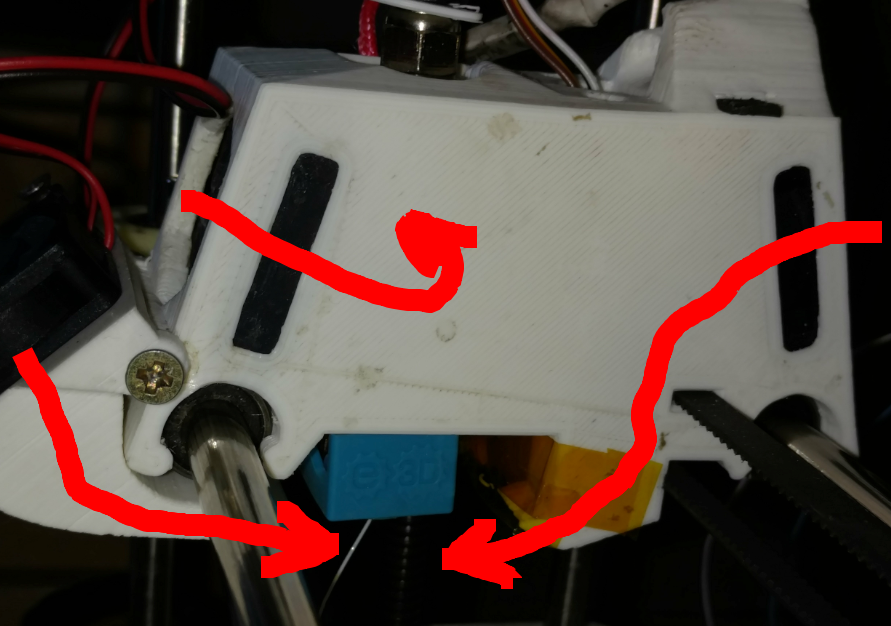

clement5188 Posté(e) Octobre 21, 2019 Partager Posté(e) Octobre 21, 2019 bonjour aujourd'hui j'ai reçu ma première bobine de fil en ABS auparavant j'ai toujours imprimer en PLA j'ai donc régler mes paramètres sur simplify3D pour l'ABS (buse 235°c et 95°c pour le lit) mais la buse n'arrive pas a chauffer jusqu’à 235°c, vers 225°c elle stagne et au bout de 30 secondes l'imprimante se met en erreur (heating failed) en forçant le ventilateur devant la buse a ne pas démarrer elle monte bien a 235 mais la temperature varie entre 220 et 240 il faudrait juste réduire la puissance du ventilateur mais il n'y a pas de paramètre qui fait varier la vitesse de se ventilo ou peut être mettre l'imprimante dans un boitier? ps: j'utilise une Tevo Tornado et simplify3d Lien vers le commentaire Partager sur d’autres sites More sharing options...
r2d2 Posté(e) Octobre 21, 2019 Partager Posté(e) Octobre 21, 2019 Salit @clement5188 Quelle tête utilises-tu ? Avec mon E3D je monte à 250 il me semble. Peux tu mettre une ou deux photo, histoire de voir comment sont placer les ventilateurs dont tu parles. J'ai mis une chaussette en silicon (en bleu) pour isoler le corps chaud de la tête et limiter son refroidissement anormal par la ventilation sur la pièce qui fini toujours par impacter plus ou moins la tête. C'est pas très joli mais j'utilise aussi du capton (scotch orange qui résiste à 600°) pour boucher quelque fuite d'air frais et en même temps protéger les pièces plastique très fines qu'il recouvre. C'est trés efficasse même avec une ventilation puissante sur la pièce. Tu as peut-être un pb avec la cartouche chauffante, et il y a certainement une limite max dans le firmware, mais l'isolation de la tête est la première piste que je suivrais. a+ Lien vers le commentaire Partager sur d’autres sites More sharing options...
