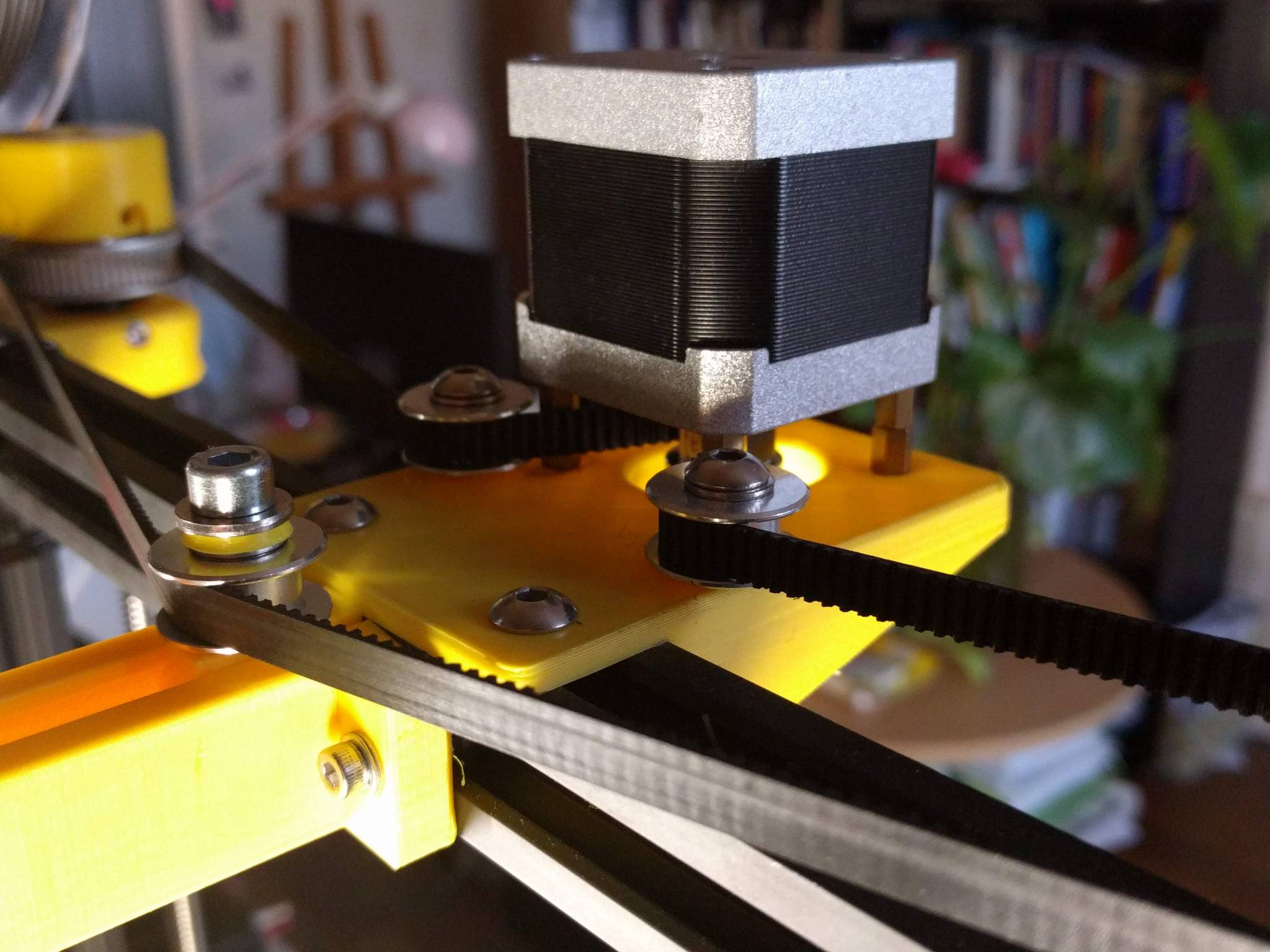

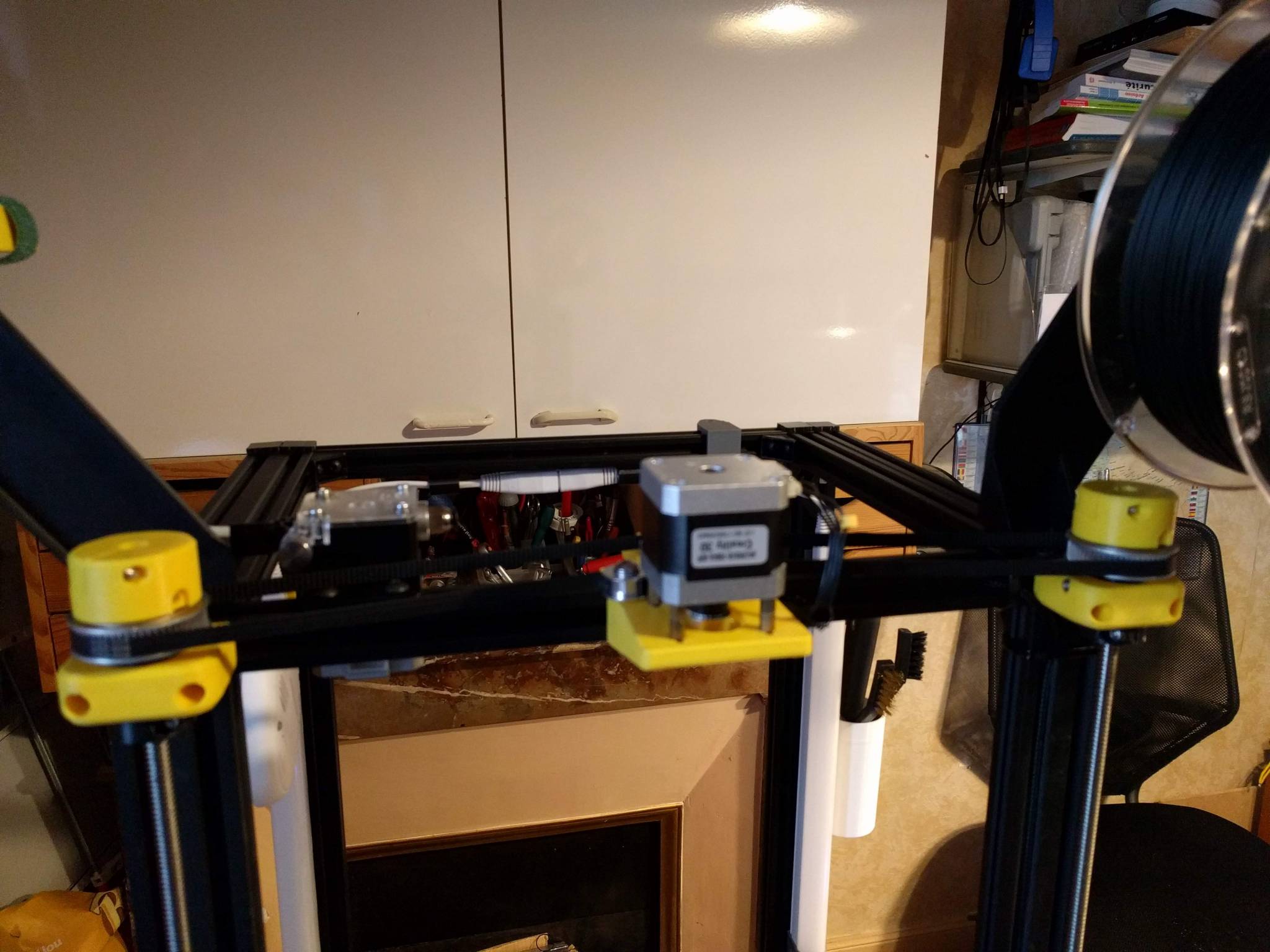

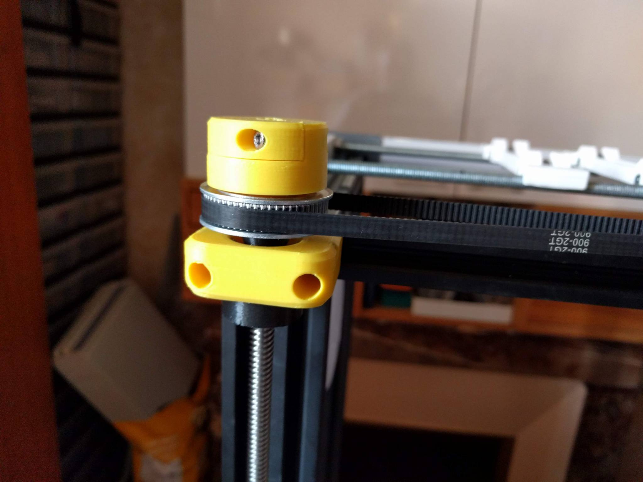

fran6p Posté(e) Février 12, 2020 Partager Posté(e) Février 12, 2020 (modifié) Il y a 22 heures, juanpa a dit : Le soucis avec ces tendeurs est qu'ils ne sont pas réglable en hauteur ce qui suggère d'être exactement à la même hauteur. La synchro Z que j'utilise sur ma CR10 incorpore le tout. J'ai simplement ajouté un tendeur car en positionnant le moteur au centre (j'aime la symétrie ), contrairement au positionnement du créateur, la courroie de 900 (450 dents) était détendue. L'avantage (énorme) de ce montage est de ne contraindre la tige filetée que sur deux points (haut de la structure / noix laiton) et de n'utiliser qu'un seul moteur. L'inconvénient est qu'il nécessite de rallonger le câble connexion du moteur (monté en haut de la structure) et surtout ne pas oublier de modifier le pas du Z (passe de 400 à 1200). Quelques photos pour ceux qui ne connaitraient pas encore mon antique CR10: Il y a 22 heures, Titi78 a dit : Peut être que @fran6p le sait Non . Ce qu'il faut connaitre c'est l'entraxe entre les deux tiges filetées (360 mm sur ma CR10 et ma CR10-V2). La longueur de la courroie peut alors se calculer: 2xentraxe + 2xnb-dents-poulie soit pour une CR10 avec des poulies de 20 dents : 2x360+2x20=760 dents (CQFD ). Ma poulie est plus longue (900) car le chemin est plus «complexe» (renvoies à 90° pour que la poulie entraine la courroie). Modifié (le) Février 12, 2020 par fran6p erreur Lien vers le commentaire Partager sur d’autres sites More sharing options...

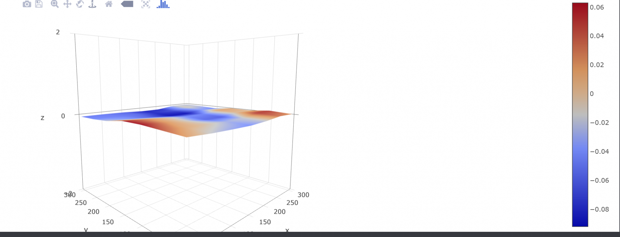

giova Posté(e) Février 13, 2020 Partager Posté(e) Février 13, 2020 Salut, j'ai fini par craquer et acheter la courroie et les poulies. Je ne voulais pas opter pour cette solution au début en me disant que ca allait faire forcer un des moteurs, mais je ne supporte plus de devoir tous les jours remettre l'axe en place et donc tout recalibrer derriere. Avant d'en arriver là j'ai essayé plein de chose : vérifier l'equerrage, sorti l'axe Z de l'imprimante pour réaligner ses extrémité, joué sur les roues excentique (qui ont un role important sur ce sujet visiblement). Mais à chaque fois que les moteurs sont non allimentés pendant 30 minutes, l'axe se redécalle d'un à 2 millimetres. La courroie est donc mon barroude d'honneur face à ce problème ! 1 Lien vers le commentaire Partager sur d’autres sites More sharing options...
giova Posté(e) Février 14, 2020 Partager Posté(e) Février 14, 2020 (modifié) oh et j'ai oublié de cité parmis mes multiples tentatives : j'ai essayé le backslash. Aucun effet ! couper à la dremmel est l'étape facile, par contre c'est un enfer de remettre la barre des X en place avec les ressorts serrés à moitié. Et encore une fois : résultat quedal, une fois les moteurs coupés le backslash n'enpeche pas le décallage "naturel". Bon ma couroie est en place, j'espere passer un we d'impression non stop sans re-calibrage ! Modifié (le) Février 14, 2020 par giova Lien vers le commentaire Partager sur d’autres sites More sharing options...
juanpa Posté(e) Février 14, 2020 Partager Posté(e) Février 14, 2020 Il y a 1 heure, giova a dit : Bon ma couroie est en place, j'espere passer un we d'impression non stop sans re-calibrage ! Tu verras c'est le bonheur de ne plus (ou très rarement) régler l'axe X avant d'imprimer. Tu pourras enfin te concentrer sur les autres problèmes ! ^^/ Lien vers le commentaire Partager sur d’autres sites More sharing options...

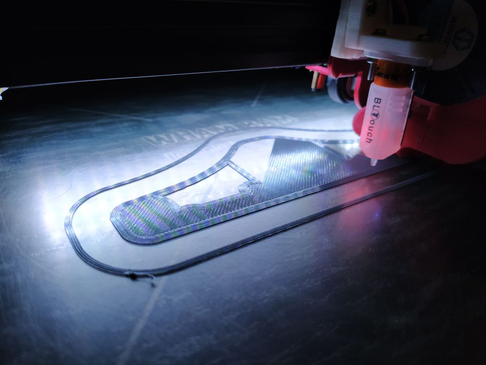

giova Posté(e) Février 15, 2020 Partager Posté(e) Février 15, 2020 Il y a 8 heures, juanpa a dit : Tu verras c'est le bonheur de ne plus (ou très rarement) régler l'axe X avant d'imprimer. Ce matin j'allume l'imprimante, ne vérifie rien ! Je lance l'impression, et là : C'est le mimi c'est le rara, l'impression est d'office nikel ! j'en aurai presque pleuré de joie 1 1 Lien vers le commentaire Partager sur d’autres sites More sharing options...
giova Posté(e) Avril 1, 2020 Partager Posté(e) Avril 1, 2020 Juste pour donner un retour 3 mois après avoir installé cette courroie que je ne voulais pas à la base : Plus aucun soucis ! fini les calibrations quotidiennes !!! Il n'y a que lorsque je déménage mon imprimante que je recalibre le plateau, et une fois pas semaine je relance un sondage du plateau (mesh). Désormais mes impressions, c'est du "fire and forget"... que du bonheur. 1 Lien vers le commentaire Partager sur d’autres sites More sharing options...
