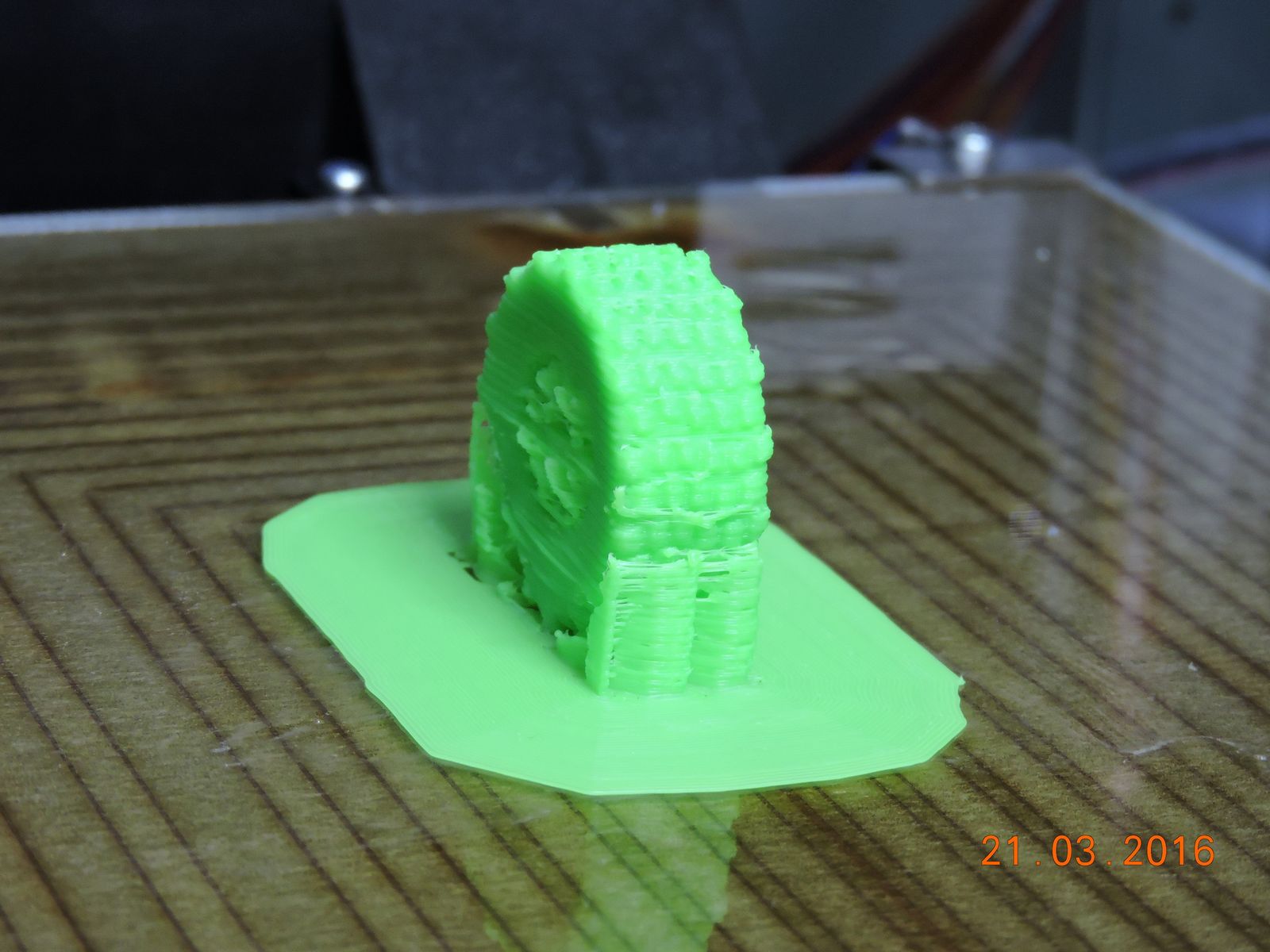

azbloc Posté(e) Mars 18, 2016 Partager Posté(e) Mars 18, 2016 a voir la photo on dirait impression horizontale. Lien vers le commentaire Partager sur d’autres sites More sharing options...
herve 70 Posté(e) Mars 18, 2016 Auteur Partager Posté(e) Mars 18, 2016 c'est imprimer comme les photos sont prises Lien vers le commentaire Partager sur d’autres sites More sharing options...
azbloc Posté(e) Mars 18, 2016 Partager Posté(e) Mars 18, 2016 tu à regardé si la buse bouge librement sur les 3 Axes ? on dirait que l'impression se décale par rapport au plateau. Lien vers le commentaire Partager sur d’autres sites More sharing options...
Pascal3 Posté(e) Mars 18, 2016 Partager Posté(e) Mars 18, 2016 Bonsoire a tous , se genre de pieces faut l, imprimer debout , verticalement la machine travail plus finement comme ca , comment va azbloc. Lien vers le commentaire Partager sur d’autres sites More sharing options...
herve 70 Posté(e) Mars 18, 2016 Auteur Partager Posté(e) Mars 18, 2016 a vide tous parfaitement bien, les axes sont libres Lien vers le commentaire Partager sur d’autres sites More sharing options...

Pascal3 Posté(e) Mars 20, 2016 Partager Posté(e) Mars 20, 2016 J ai passer un week end a essayer d imprime une pieces que je ne pouvait pas imprimer mauvais positionnement de la pieces en axe z , ca plus les probleme de buse bouchè , quelle co......... je suis , hervè essaye d imprimer un de tes pneu debout et dit nous si ca a fonctionnè , azbloc bonne soirè Lien vers le commentaire Partager sur d’autres sites More sharing options...

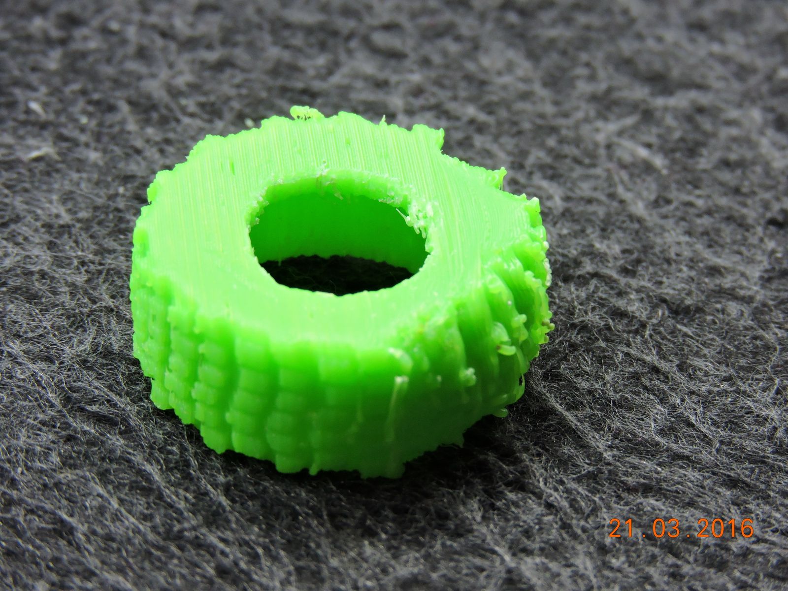

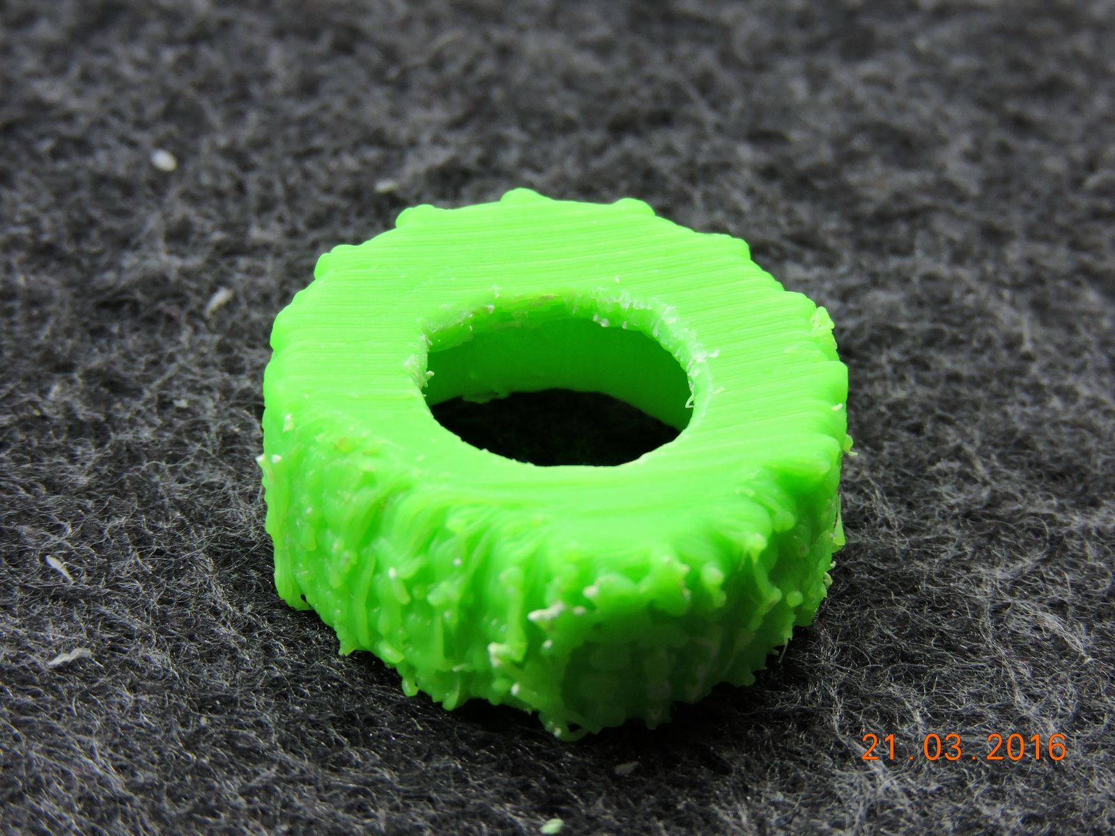

herve 70 Posté(e) Mars 21, 2016 Auteur Partager Posté(e) Mars 21, 2016 non je l'ai acheter d'occase, la bobine a ete flasher avec un reseter temperature plateau 90° et temperature extrudeur 215° et bloqué pour de l'ABS voici des photos du pneu imprimer verticalement c'est affreux Lien vers le commentaire Partager sur d’autres sites More sharing options...
Pascal3 Posté(e) Mars 21, 2016 Partager Posté(e) Mars 21, 2016 Holala! Pas terrible en effet , mais la les photos parlent plus , moi je ne peut pas t 'edais , je pense que d autre le pourons . Bonne chance,pour la suite. Lien vers le commentaire Partager sur d’autres sites More sharing options...
Pascal3 Posté(e) Mars 21, 2016 Partager Posté(e) Mars 21, 2016 J avais pas vue , ca fait beaucoup 215 pour de l abs. Lien vers le commentaire Partager sur d’autres sites More sharing options...
damdam2959 Posté(e) Mars 21, 2016 Partager Posté(e) Mars 21, 2016 il y a 4 minutes, Pascal3 a dit : J avais pas vue , ca fait beaucoup 215 pour de l abs. Bonjour non au contraire je dirais plutôt que c'est un trop bas 215° pour de l'abs après je ne connais pas la davinci mais moi perso l'abs je l'imprime a 250° avec un plateau a 100° cdlt Lien vers le commentaire Partager sur d’autres sites More sharing options...
azbloc Posté(e) Mars 24, 2016 Partager Posté(e) Mars 24, 2016 sur la 1.0A pour l'ABS je suis a 120 °C et le plateau a 90°C, elle n'est pas flashée. c'est vrais que le résultat est pas top, tu l'a chargé sur thingiverse ce fichier, il donne quoi comme consigne d'épaisseur, remplissage, etc, etc, tu sait, certains fichiers sont pas très bien conçu et mis en partage, tu à essayé d'imprimer une autre pièce ?! Lien vers le commentaire Partager sur d’autres sites More sharing options...
