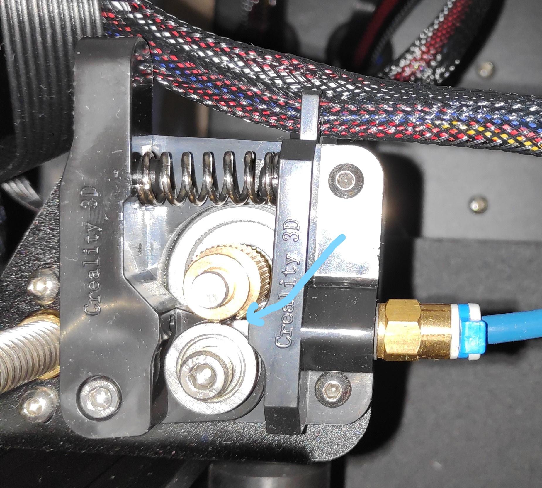

ftagn Posté(e) Octobre 22, 2019 Partager Posté(e) Octobre 22, 2019 Bonjour à tous J'ai une CR20Pro depuis quelques jours et j'essuie les plâtres si j'ose dire :) Le wrapping ça c'est fait, j'ai acheté du spray autocollant, ma 2eme impression ne s'est pas décollée Par contre aujourd'hui j'ai connu ma première rupture de filament (en milieu de bobine, aucune idée de la cause, peut-être un rouleau mal enroulé). J'ai entendu "clac", il a rompu a mi chemin entre le rouleau et l'extruder Bon je savais pas trop comment réagir, mettre l'impression en pause ou pas, etc, du coup je me suis dit c'est une bonne occasion de voir ce qui se passe, donc j'ai laissé imprimer Tout à continué jusqu'à ce que le reste de filament atteigne les roues crantées qui le poussent dans le tuyau en téflon. Arrivé là, les roues crantées tournent dans le vide (cf. ma photo), et l'impression au bout d'un moment, a manqué de matière dans la buse, et il a continué à imprimer dans le vent, à aucun moment elle a détecté quoi que ce soit et a continué comme si elle avait toujours du filament. Donc mise en pause, c'est mort (il avait continué une ou deux couches sans filament), impression à la poubelle. Pas grave. J'ai un peu galéré à réalimenter en filament, la doc indique deux méthodes, tirer le fil qui dépasse (avec la buse chaude j'imagine), ou couper à raz et pousser un nouveau filament entre les roues crantées Vous me conseillez quoi ? J'ai fait ça en préchauffant la tête, ça a l'air d'avoir marché, mais j'ai mis du temps a réavoir du filament liquide et j'ai du recommencer deux ou trois fois un début d'impression avant qu'il commence a tartiner proprement Enfin dernière question, j'ai lu des infos contradictoires sur le net concernant la cr20 et la détection de fin de filament ? Qu'en est-il en fait ? Il faut ajouter un Runout Sensor ? (si il existe) ? Sur la page produit du site 3daddict, je lis "Le capteur de filament intégré détecte l'état du filament" ou encore "Le capteur de filament détecte l’état du filament de votre imprimante 3D. Cela fait que votre CR-20 PRO met en pause l’impression 3D lorsque le filament est épuisé. Ajouter un nouveau filament et reprendre l’impression 3D" En l'état il a détecté du vent et a fait comme si de rien était donc je suis perplexe. C'est une question de réglage ? Ou la mienne est défectueuse ? Merci :) Lien vers le commentaire Partager sur d’autres sites More sharing options...

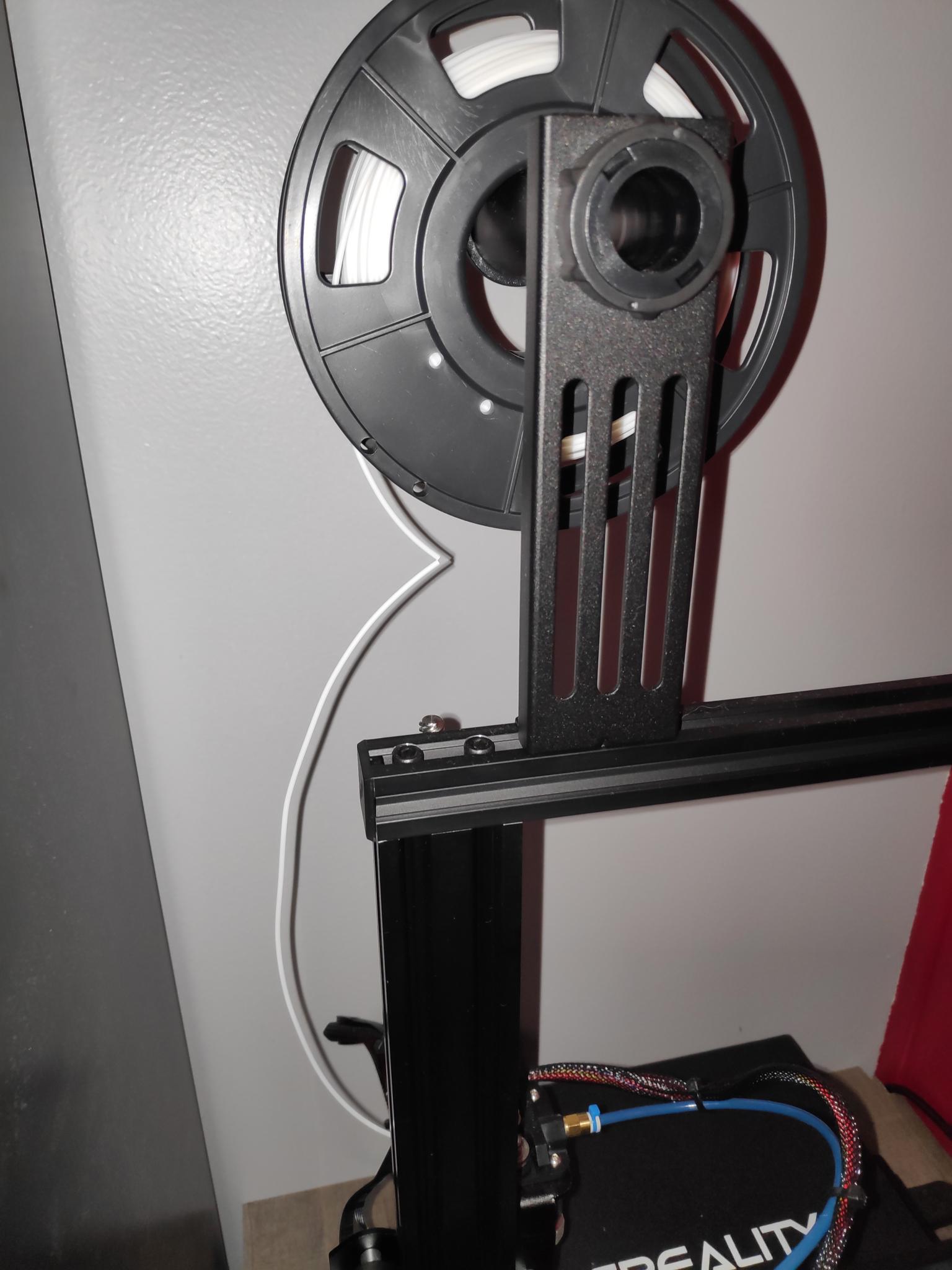

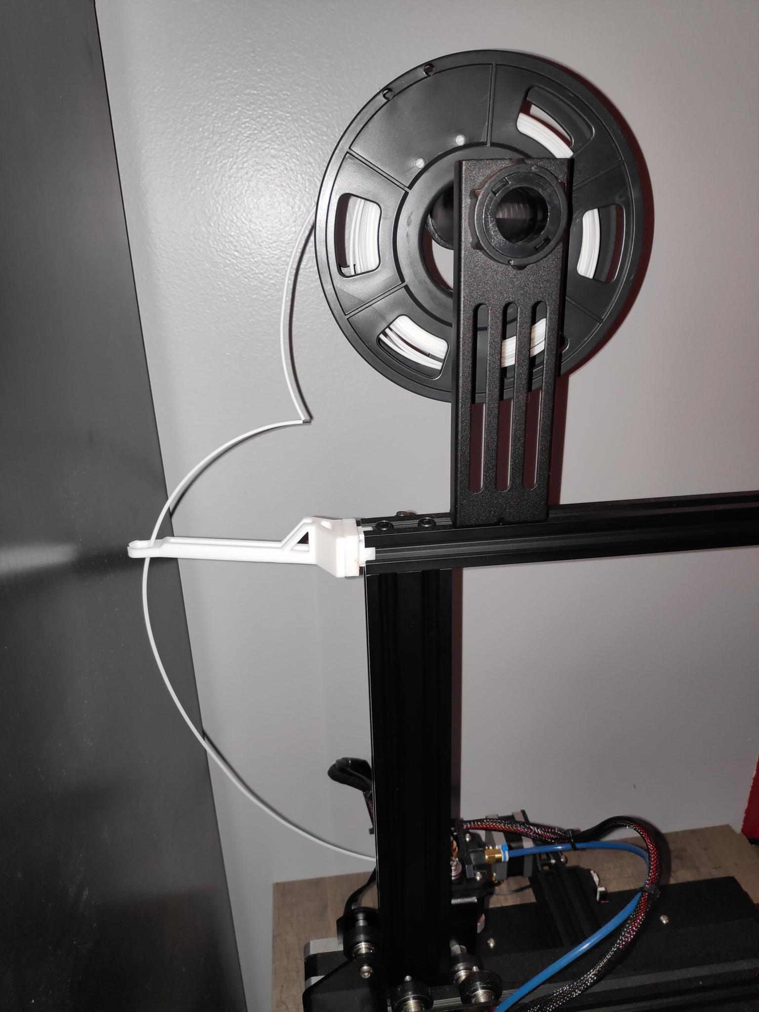

ftagn Posté(e) Novembre 6, 2019 Auteur Partager Posté(e) Novembre 6, 2019 Rebonjour amis imprimeurs, Suis-je le seul à qui ça arrive ces ruptures ? J'ai imprimé un guide, pensant en finir avec ce symptôme, mais ce soir en rentrant chez moi je constate que le filament a encore cassé Sans rien imprimer je précise, j'ai pas utilisé l'imprimante depuis 48h Est-ce dû à la température ambiante ? Mauvaise qualité du filament "offert" avec l'imprimante ? Trop forte tension de courbure entre le guide et le rouleau ? (c'est le rouleau de la boîte de la CR-20 pro) Merci Lien vers le commentaire Partager sur d’autres sites More sharing options...
bigfoot Posté(e) Novembre 6, 2019 Partager Posté(e) Novembre 6, 2019 (modifié) @ftagn Depuis combien de temps as-tu ce filament ? Si il a pris l’humidité il devient plus cassant, essaie d’en plier un bout pour voir si il casse. Le filament neuf est en général bien plus souple. c’est peut-être une piste ... et pour purger le bout : - soit tu pousses ( extrudeur chaud ) les quelques millimètres avec une pince au maxi et tu te sers d’un nouveau filament pour pousser le reste du morceau. - soit tu déboîte le tube PTFE pour sortir le bout de filament. Modifié (le) Novembre 6, 2019 par bigfoot Lien vers le commentaire Partager sur d’autres sites More sharing options...
Framemanager Posté(e) Novembre 7, 2019 Partager Posté(e) Novembre 7, 2019 Effectivement, humidité > filament cassant > mettre ta bobine au four 4 à 5h à 50° grand maximum ! Et entreposer tes bobines dans un sac zip avec le sachet fourni avec. Autre solution, la mienne et mes 60kg de filament > boite à linge fermable avec un sac Pingi (déshumidificateur) dedans, je mets environ 8 à 10 bobines par boite... Et pas de filament cassant ! Lien vers le commentaire Partager sur d’autres sites More sharing options...

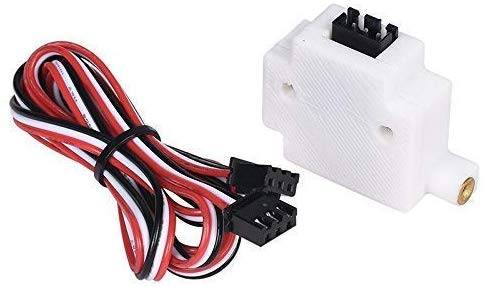

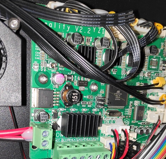

ftagn Posté(e) Novembre 17, 2019 Auteur Partager Posté(e) Novembre 17, 2019 Le 29/10/2019 at 14:26, ftagn a dit : J'ai acheté un runout sensor sur le Net, je vais le connecter et voir s'il y a besoin ou pas de recompiler/reflasher le firmware Concernant le capteur de fin de filament, j'ai donc reçu celui ci Je l'ai connecté mais pas encore testé, pour l'instant je cherche un modèle de support à imprimer pour le fixer près de l'extruder D'ailleurs au passage, j'ai pu vérifier ma carte mère, qui est en v2.2 Lien vers le commentaire Partager sur d’autres sites More sharing options...
hetneo Posté(e) Avril 9, 2020 Partager Posté(e) Avril 9, 2020 Bonjour, J'ai le même problème, filament cassant, même qd l'imprimante n'imprime pas. Et bien entendu, je pensais que l'imprimante avait la détection de fin de filament, mais non .. Avez vous réussi l’intégration du runout sensor ? Je souhaiterais aussi pouvoir ajouter cette fonction sur ma CR20pro. Merci Lien vers le commentaire Partager sur d’autres sites More sharing options...
