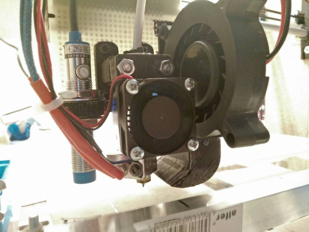

Petit avancement ce week-end. Fixation de la tête et de la sonde de façon plus rigide et plus légère. Ça prend moins de place et ça vibre moins. Je pense améliorer le système car je peux encore rapprocher le bloc de la plaque pour limiter de porte-à-faux.
J'ai aussi rajouté un ventilateur radial pour souffler à la sortie de la buse. C'est pas l'idéal car assez gros et lourd, mais ça passe :)

Si vraiment le ventilateur radial est trop lourd, il peut te faire sauter des pas sur la courroie ou le moteur. Il est tout à fait possible de fixer le ventilateur sur la structure et d'amener l'air via un tuyau. (exemple, l’œuvre de zelogik: http://forums.reprap.org/read.php?397,297740,page=9)

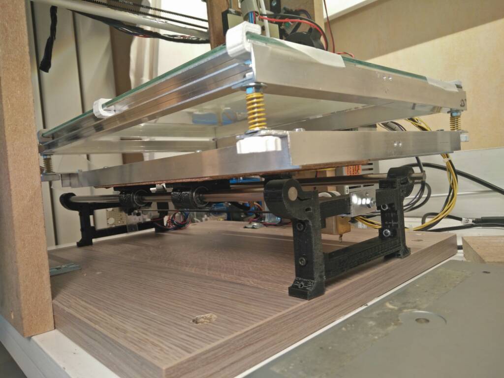

Petit update de l'avancement du nouveau plateau :)
Après quelques erreurs de conception et soucis d'impression j'arrive au bout.

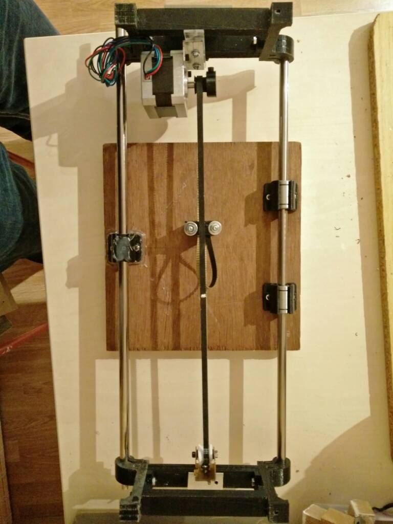

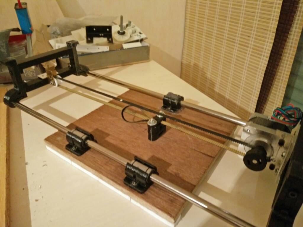

Vu du dessous du plateau. Toujours une partie de récupération, et une partie imprimée avec la version précédente :)
Les axes sont en 8 et 9mm et proviennent d'imprimantes multifonctions. La courroie est récupérée sur le scanner qui servait jusque là pour l'axe Y (mais j'ai commandé de la GT2 car elle ne convient pas trop).

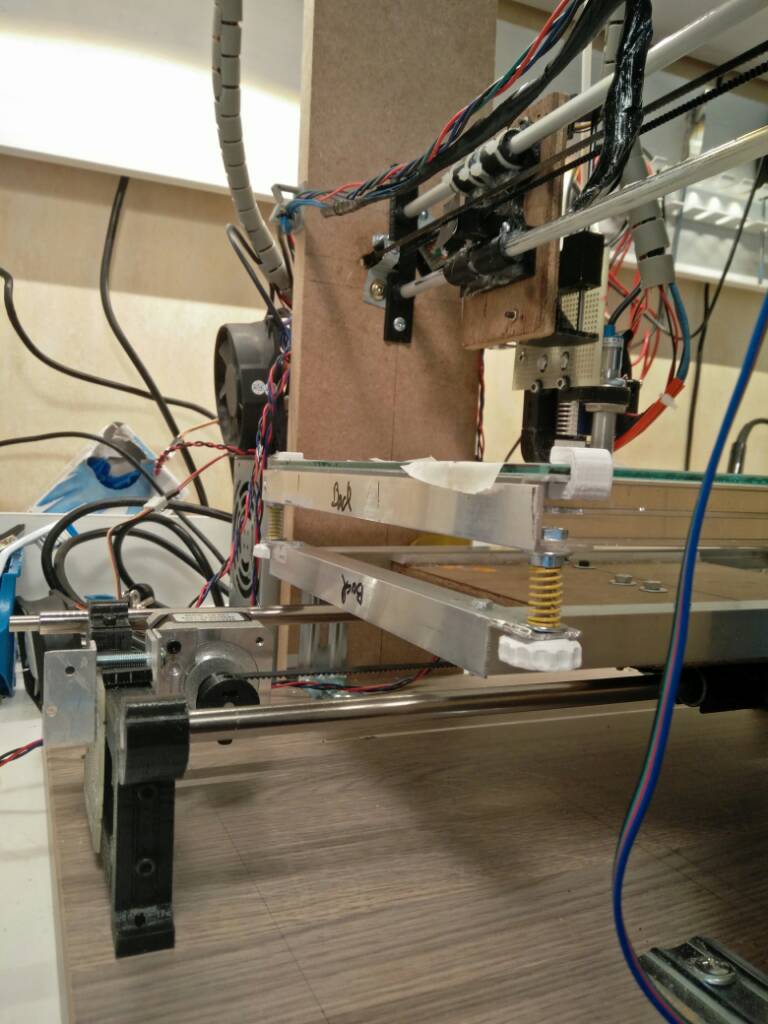

Et le tout en place avec la vitre.
Pour changer du système précédent et retirer les bords dépassant du verre (qui sont source de catastrophe !), j'ai imprimé des clips et retourné les E en aluminium.
J'ai aussi imprimé des petites molettes pour le réglage du bed.
Les soucis que j'ai eux ont été sur la hauteur du bed. Sur la première révision, les équerres où sont mis les ressorts étaient inversées, ce qui descendait le niveau de 15mm et j'arrivais en bout de course du Z... Et en plus les ressorts n'étaient plus assez long... Bref ça vite été résolu comme vous pouvez-voir :)

J'ai reçu la courroie et la poulie crantée à mettre sur le moteur. Ma version pla imprimée était trop mauvaise en fait, mais ma courroie recyclée semble bonne. Pour le fond je vais la garder (je la changerai si j'ai vraiment un soucis).
