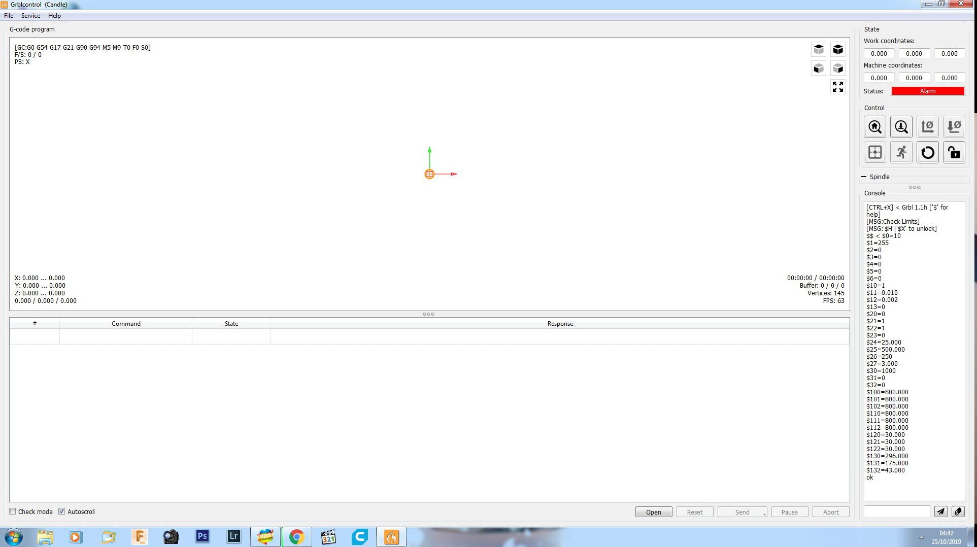

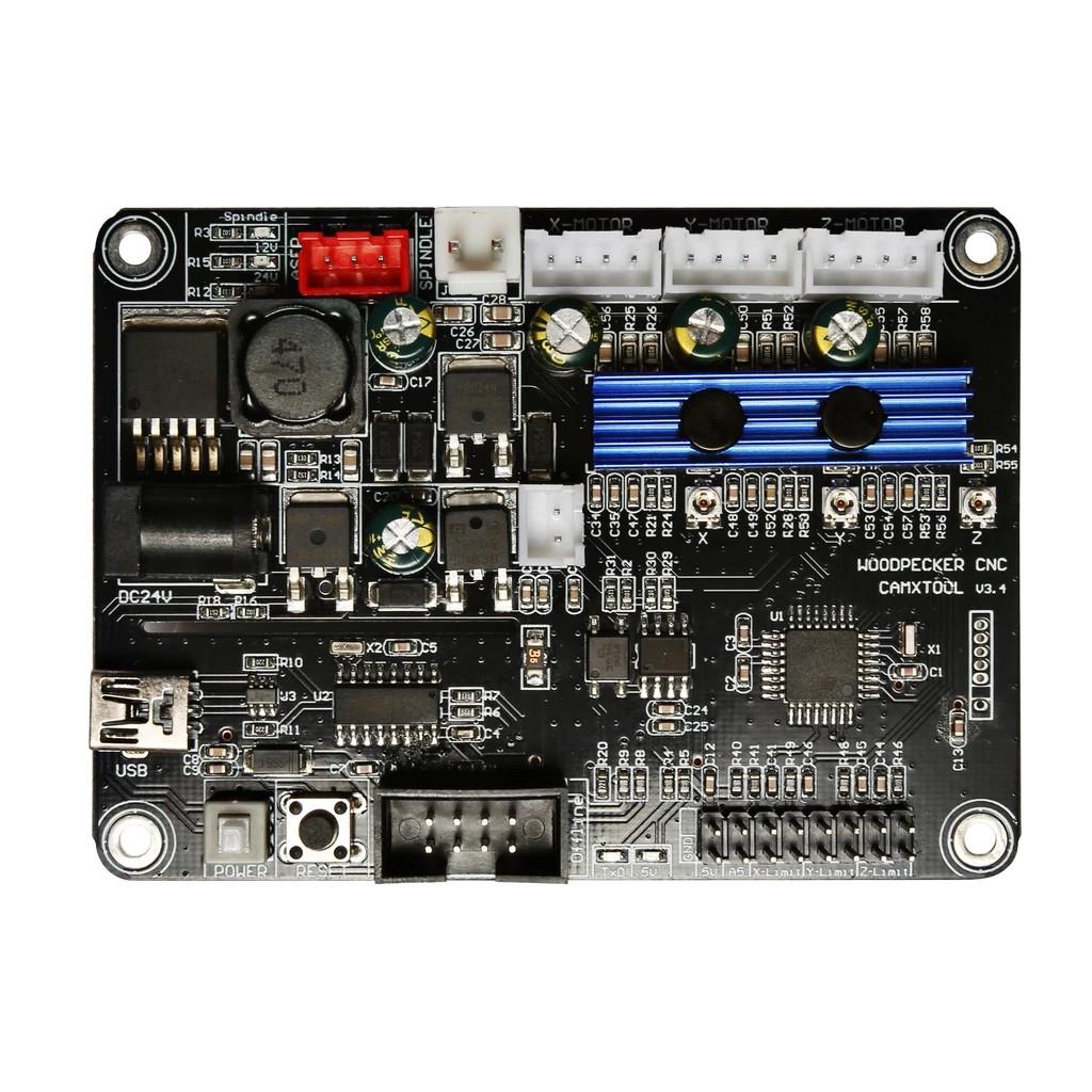

dji54 Posté(e) Octobre 25, 2019 Partager Posté(e) Octobre 25, 2019 (modifié) bonjour à tous je reviens vers vous car j'ai un problème la semaine dernière la broche de ma Cnc et resté coincé. Résultat un composant de la carte a fondu. j'ai donc changé ma carte en prenant la dernière version. mais voilà impossible de configurer les fins de cours. tous mes fins de courses Sont cable en NO j'ai activé $21=1 et $22=1 mon Axe Z monte et tape en haut et force mais ne prend pas en compte ma fin de course. j'ai branché ma fin de course Z avec l'autre fiche (il y a deux connecteurs sur la carte par axe) mais ça ne change rien au problème. j'ai un capteur fin course au début et fin des axes X et Y et un capteur en haut de Z je pense que cela vien de ma config GRBL d'arduino. je ne sais pas comment le configurer voici ma config MERCI encore votre aide config.h Modifié (le) Octobre 25, 2019 par dji54 Lien vers le commentaire Partager sur d’autres sites More sharing options...
Locouarn Posté(e) Octobre 28, 2019 Partager Posté(e) Octobre 28, 2019 (modifié) Le 25/10/2019 at 05:10, dji54 a dit : la broche de ma Cnc et resté coincé. Résultat un composant de la carte a fondu. Bonjour, C'est une très mauvaise idée de faire passer la puissance de la broche par la carte de contrôle ! Cette architecture doit être issue des imprimantes 3D, preuve s'il en fallait que les deux types de machines n'ont pas grand chose de commun. A défaut, il me semble indispensable d'intercaler un module MOSFET entre la carte de commande et l'alimentation de broche afin d'éviter ce problème. Exactement comme ce que l'on fait pour les plateaux chauffants d'imprimante 3D en pareilles circonstances. Pour vos contacts, s'agissant uniquement de homing, vous devez activer $22 mais en aucun cas $21. Reste à déterminer la bonne orientation ($23), je pense que 3 est la bonne valeur (cf. table binaire). Votre fichier config.h ne correspond pas à un fichier config.h du Grbl arduino, c'est une version CAMTOOL pour la carte Woodpecker, une configuration que l'on trouve effectivement souvent sur les petites machines chinoises. J'avoue ne pas être connaisseur dans ce domaine très particulier... Modifié (le) Octobre 28, 2019 par Locouarn 1 Lien vers le commentaire Partager sur d’autres sites More sharing options...
dji54 Posté(e) Octobre 30, 2019 Auteur Partager Posté(e) Octobre 30, 2019 bonjour Locouarn, j'ai essayer d'activer $22 et j'ai enlever $21 mais j'ai toujours le même problème. je me suis fait rembourse ma carte et j'en ai commande une nouvelle mais cette fois un version 3.3 (comme celle d'origine sur ma cnc) . merci pour l'info sur le module MOSFET, je pense en prendre un pour protégé ma carte a l'avenir. merci a tous pour votre aide Lien vers le commentaire Partager sur d’autres sites More sharing options...
