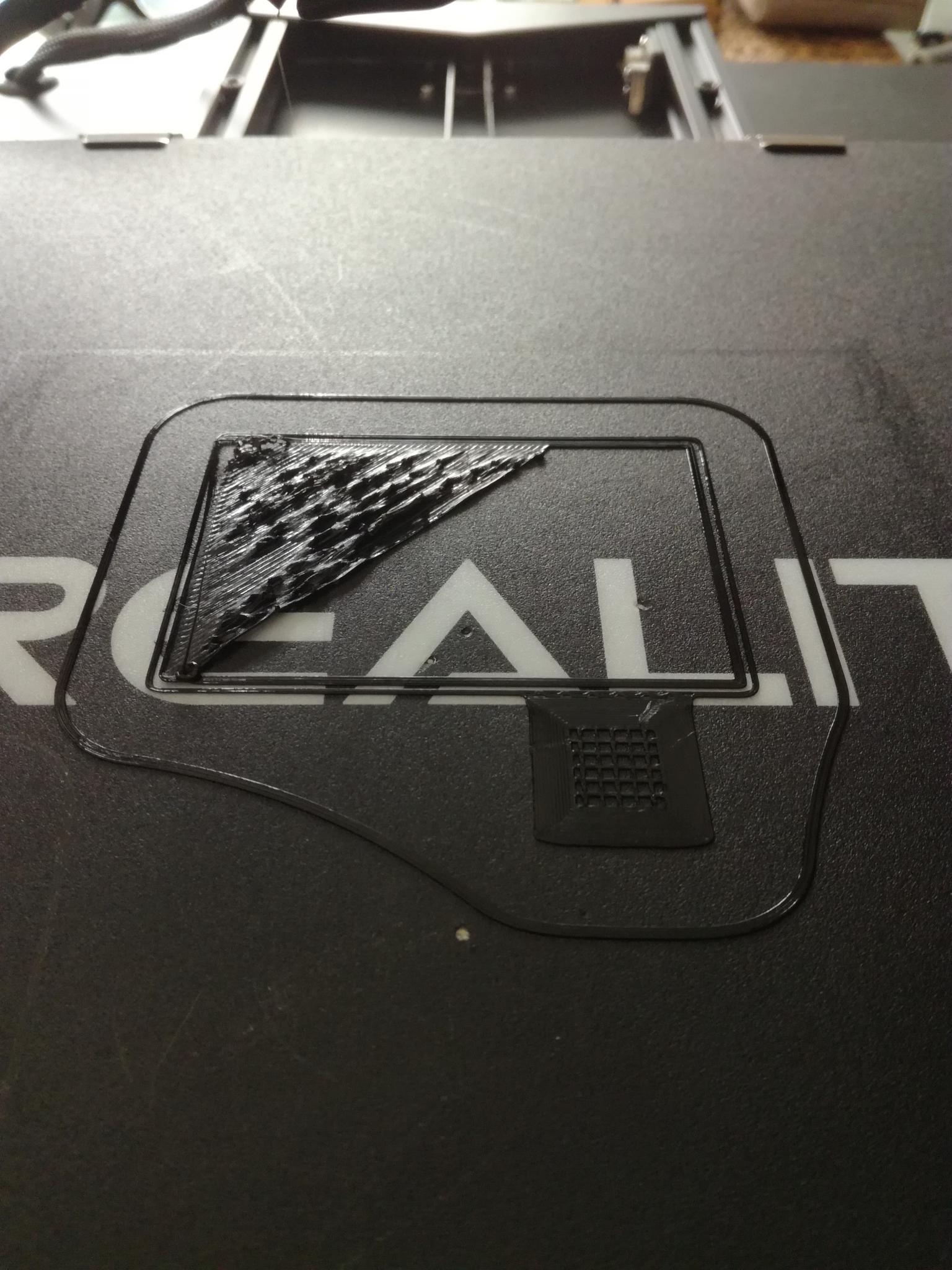

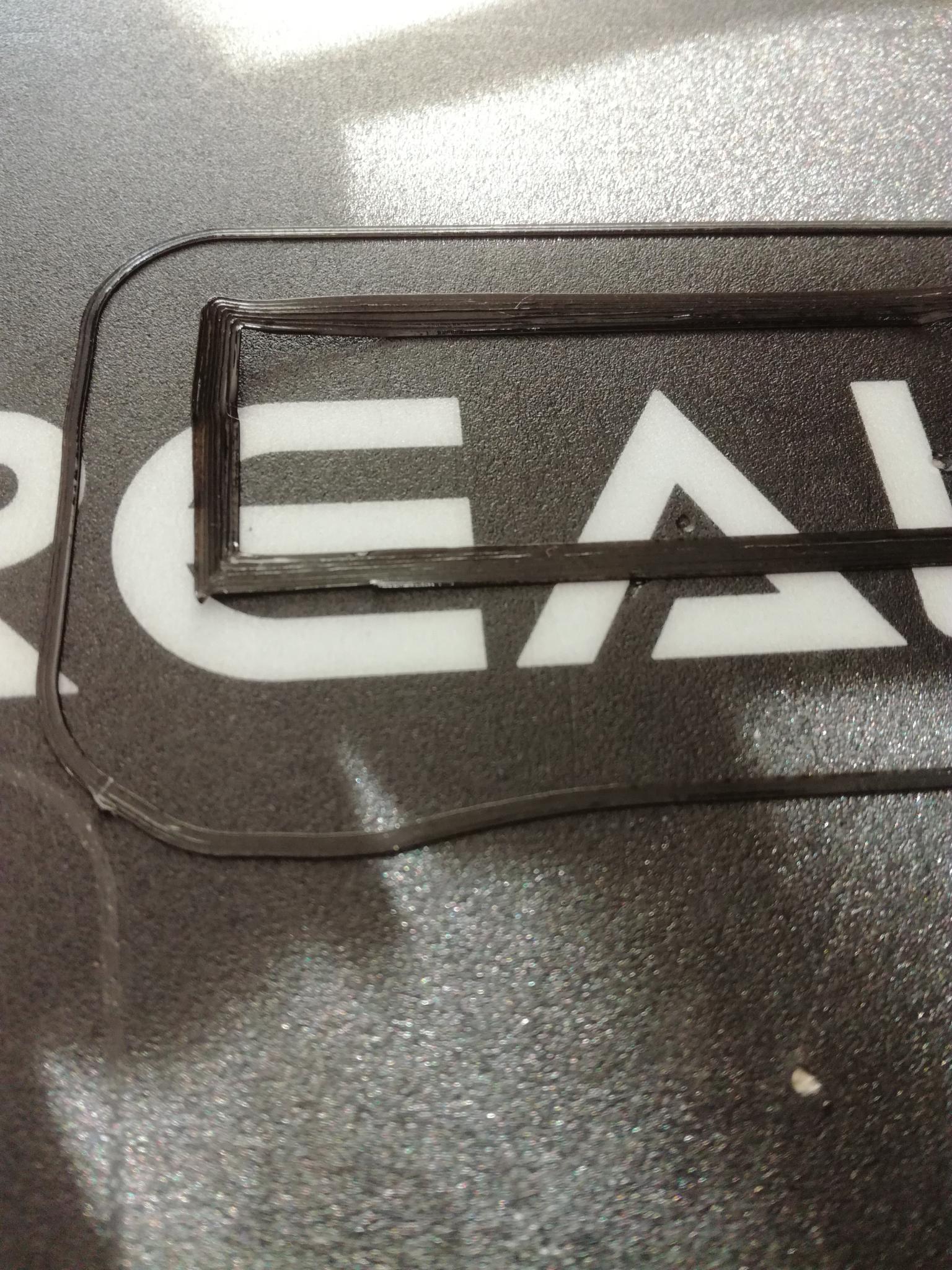

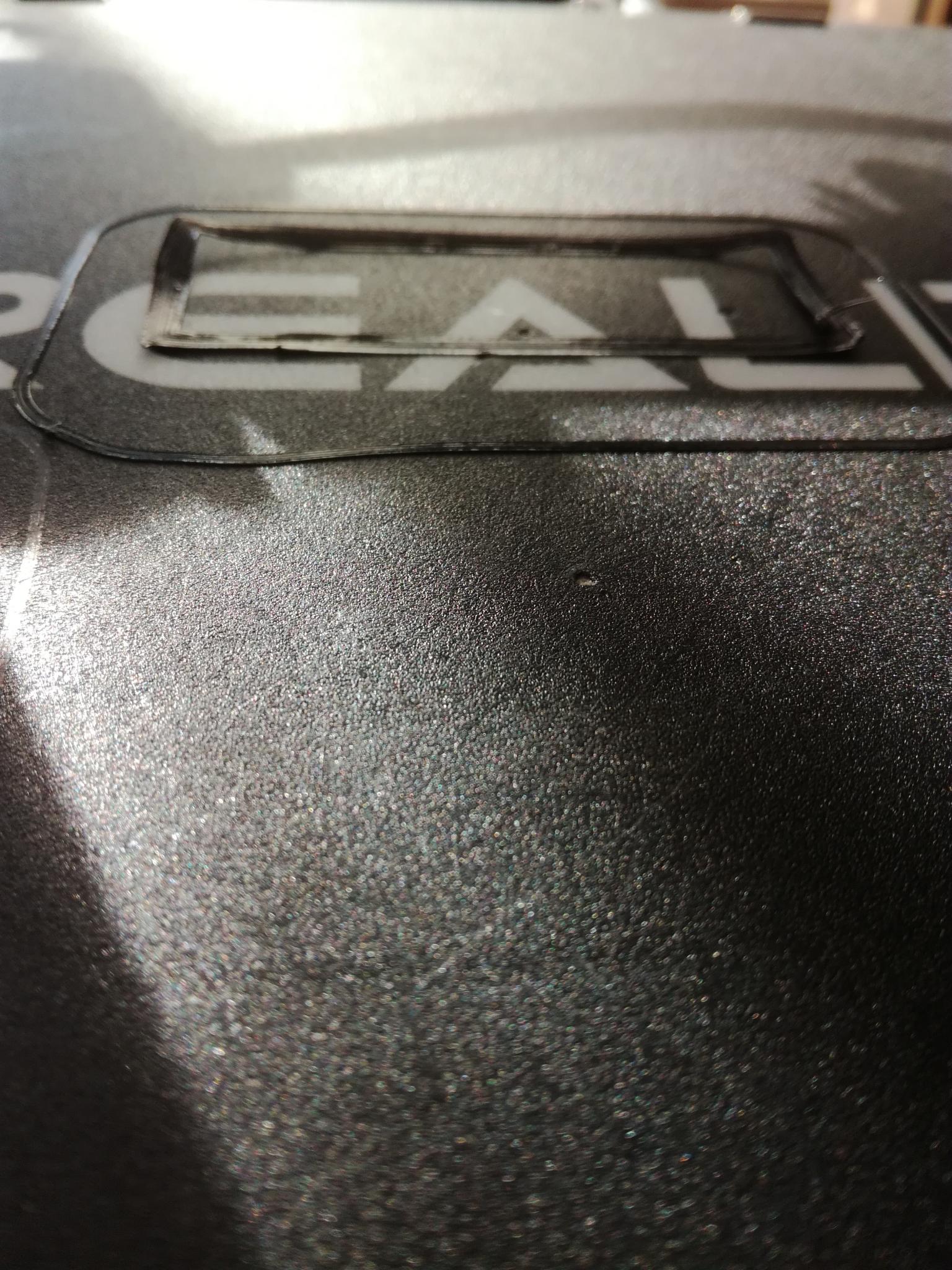

juanpa Posté(e) Octobre 25, 2019 Partager Posté(e) Octobre 25, 2019 Salut ! Là je sèche pourtant cela m'étais déjà arrivé mais je ne sais plus trop comment y remédier, dur dur la mémoire En fait j'ai le brim qui se décolle après quelques tours. Les deux premiers passage semble bon mais ensuite la qualité du brim se détériore et fini pas se décoller au passage de la buse. J'ai changé de bobine 2 fois (donc 3 filament testé) pensant à un problème d'humidité, j'ai refait et refait le nivellement, baissé/augmenté la température, j'ai changé de pièce pour voir, mais toujours pareil. Bref je sèche .. Lien vers le commentaire Partager sur d’autres sites More sharing options...
pascal_lb Posté(e) Octobre 25, 2019 Partager Posté(e) Octobre 25, 2019 il y a 53 minutes, juanpa a dit : Bref je sèche .. a mon avis (peut être me goure-je) ta couche est trop écrasée, ou alors tu as baladé tes doigts sales et gras sur le lit… Lien vers le commentaire Partager sur d’autres sites More sharing options...

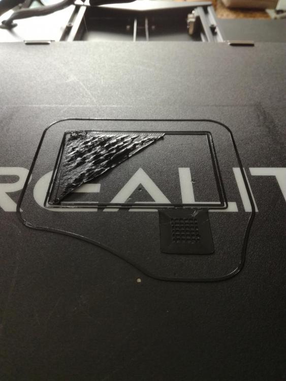

juanpa Posté(e) Octobre 25, 2019 Auteur Partager Posté(e) Octobre 25, 2019 (modifié) Le lit a été nettoyé à l'alcool isopro, la couche trop basse pas sur que ce soit ça, si je remonte le filament n'est plus écrasé. Je pensais avoir trouvé la source du problème, je lançais le print avec Octoprint. Tout marché impeccablement bien, puis j'ai installé un plugin ABL Master et depuis la merde. Donc j'ai déconnecté octoprint et mis tout ça sur carte SD, j'ai bien cru que c'était bon car j'avais lancé ce modèle via octo et le skirt et le premier carré en bas à droite sur la photo était assez merdique. Je lance via la SD et là le skirt bien, le carré bien mais au moment du remplissage, catastrophe... ça me fait trop pensé à un soucis d'humidité..ça saoul Vais quand même essayer de remonter un peu. Modifié (le) Octobre 25, 2019 par juanpa Lien vers le commentaire Partager sur d’autres sites More sharing options...
fran6p Posté(e) Octobre 25, 2019 Partager Posté(e) Octobre 25, 2019 @juanpa Bonjour, Ta dernière photo montre un filament qui a pris l'humidité. Entends-tu des petits "pafs / claquements"? L'eau passe à l'état gazeux et éclate ce qui soulève la couche. https://reprap.org/wiki/Print_Troubleshooting_Pictorial_Guide#Material_Handling.2C_Material_Contamination_01 C'est quoi comme surface sur ton plateau? Essaye éventuellement en augmentant la température du lit de 5°. Avec du PLA 3D850, j'imprime à 215°, 65° lit, 20 mm/s pour la première couche. Le refroidissement du filament se fait progressivement pour atteindre 70% à la cinquième couche (le 5015 du Petfsfang souffle très fort), à partir de la seconde couche, les températures sont réduites de 5° (210 / 60°) 1 Lien vers le commentaire Partager sur d’autres sites More sharing options...
juanpa Posté(e) Octobre 25, 2019 Auteur Partager Posté(e) Octobre 25, 2019 (modifié) @fran6p C'est un genre de buildtak qu'ont les plateaux Creality. Punaise, pourtant une des bobines testée était dans le plastique avec le sachet de gel dans son carton et dans une armoire. Bon bah suis bon pour mettre mes bobines au four ou derrière la baie vitrée en plein soleil comme j'ai lu ici quelque part. Demain devrait y avoir du soleil ou bien peut-on les laissées sur le bed à 40/50°C ? Modifié (le) Octobre 25, 2019 par juanpa Lien vers le commentaire Partager sur d’autres sites More sharing options...

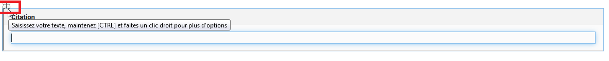

juanpa Posté(e) Octobre 25, 2019 Auteur Partager Posté(e) Octobre 25, 2019 (modifié) @fran6p il y a une heure, fran6p a dit : je n'ai pas dit de mettre la bobine dans le four à micro-ondes P**** tu m'as fait peur ^^ il y a une heure, fran6p a dit : il consomme de l'électricité et que ce n'est pas gratuit c'est pas un soucis pour moi, disons que je suis un peu privilégié de ce côté là, ça ne va pas me coûter cher il y a une heure, fran6p a dit : D'autres utilisent leur "freebox" SFR box je pense même combat. il y a une heure, fran6p a dit : Ton buildtak, tu l'as depuis longtemps? Six mois, mais il a morflé il y a quelques jours, buse plantée dedans plusieurs fois suite à un soucis avec mon capteur. J'ai un miroir 30x30 sous le coude au cas où. Il a aussi un peu blanchit par endroits avec l'alcool isopro, bizarre. Il y a 2 heures, fran6p a dit : Entends-tu des petits "pafs / claquements"? J'ai fais gaffe mais il ne m'a pas semblé entendre des piafs , non sans rire j'ai rien entendu je ferais attention au prochain test. Punaise j'arrive pas à mettre le @ en debut de message après avoir insérer une citation, y a-t-il une astuce ? Modifié (le) Octobre 25, 2019 par juanpa Lien vers le commentaire Partager sur d’autres sites More sharing options...
fran6p Posté(e) Octobre 25, 2019 Partager Posté(e) Octobre 25, 2019 (modifié) il y a 23 minutes, juanpa a dit : Punaise j'arrive pas à mettre le @ en debut de message après avoir insérer une citation, y a-t-il une astuce ? Je confirme que ce n'est pas toujours évident . Si ton message commence par une citation, il n'y a pas de ligne vide au-dessus. Et même en se plaçant au début de la citation, on ne peut pas en créer en utilisant la touche ENTREE. L'astuce est de créer des lignes à la suite de la citation. Une fois ces lignes existantes, tu peux alors déplacer la citation. Quand tu déplaces ton curseur sur la citation avec la souris (ou le mulot comme le disait un ancien président récemment décédé ), en haut à gauche apparait une croix fléchée, en maintenant le bouton de sélection de la souris (droit pour les droitiers ou gauche pour ma part) sur cette croix, on peut alors la déplacer à l'endroit souhaité (ou la supprimer en pressant Suppr / Retour arrière). Modifié (le) Octobre 25, 2019 par fran6p orthographe Lien vers le commentaire Partager sur d’autres sites More sharing options...
Hervé-34 Posté(e) Octobre 25, 2019 Partager Posté(e) Octobre 25, 2019 Bonsoir à tous ! Bonsoir @juanpa il y a 19 minutes, fran6p a dit : Je confirme que ce n'est pas toujours évident . Il faut juste commencer à écrire les "bonjours " et seulement après mettre la citation !! Hervé Lien vers le commentaire Partager sur d’autres sites More sharing options...

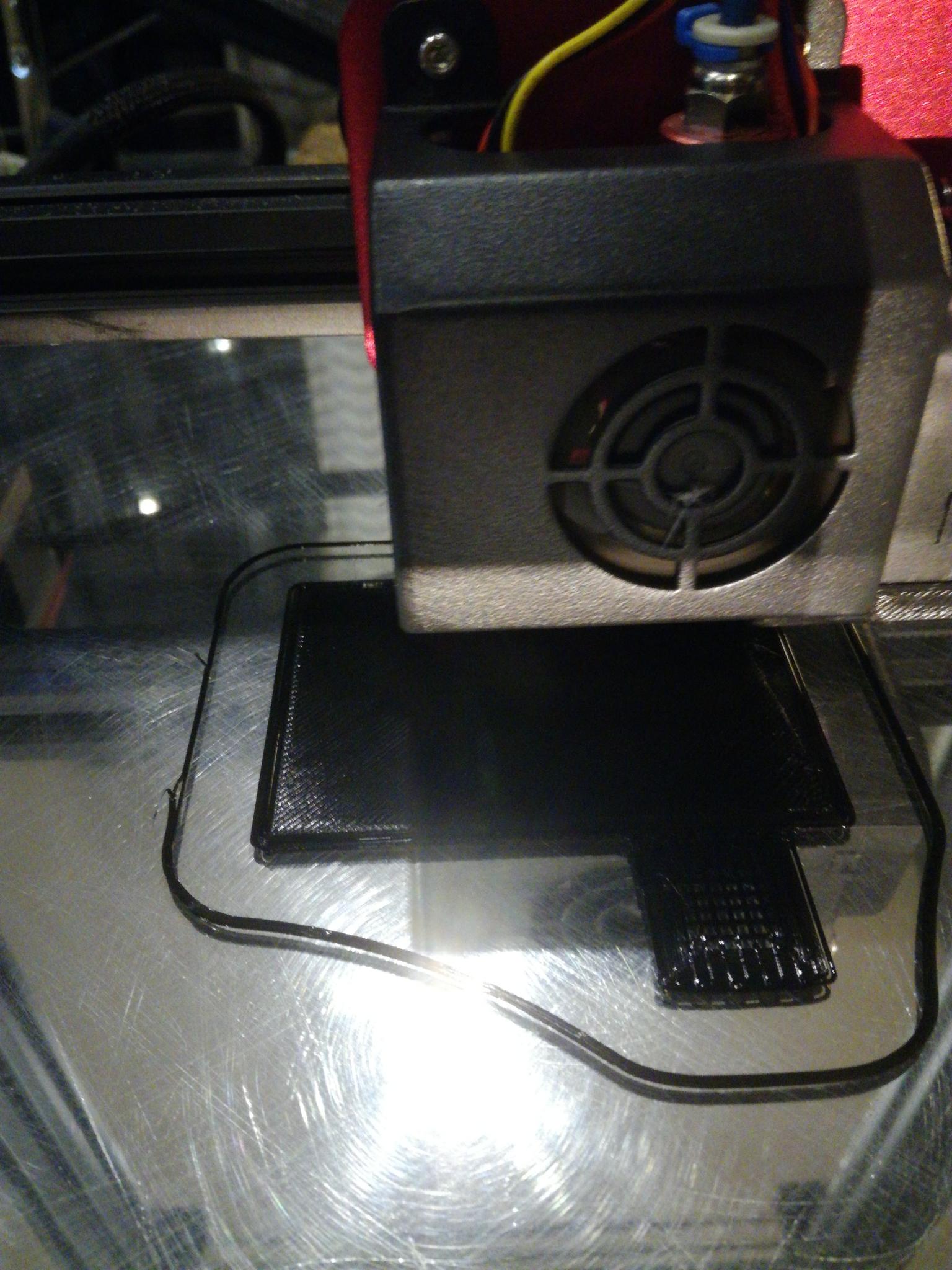

juanpa Posté(e) Octobre 25, 2019 Auteur Partager Posté(e) Octobre 25, 2019 (modifié) ReBonsoir @Hervé-34 et @fran6p Pas de soucis Bon bah j'ai réchauffé mes bobines sur mon plateau pas très longtemps, 2h max, j'ai retenté, il y avait du mieux mais pas encore ça. J'ai donc sortie le miroir et là ça va carrément mieux. Faut dire que j'ai réduit drastiquement la vitesse aussi pour la première couche En plus j'avais la réponse à ma question dans le titre du topic: "....je sèche" Modifié (le) Octobre 25, 2019 par juanpa 1 Lien vers le commentaire Partager sur d’autres sites More sharing options...
juanpa Posté(e) Octobre 26, 2019 Auteur Partager Posté(e) Octobre 26, 2019 ça y est ! C'est reparti comme en 14 ^^ Bon hier soir le print sur miroir s'est finalement décollé du miroir pas longtemps après la photo donc j'ai tout arrêté, remis les bobines sur le plateau à 35°C quelques heures. Aujourd'hui j'ai fais de la maintenance, elle avait des centaines d'heures d'impression sans aucun nettoyage, je pense ça lui a fait du bien. Tout démonter, nettoyer puis réglages. J'ai remis le plateau alu légèrement poncé au 1400 sur les conseils de @fran6p 1 Lien vers le commentaire Partager sur d’autres sites More sharing options...
