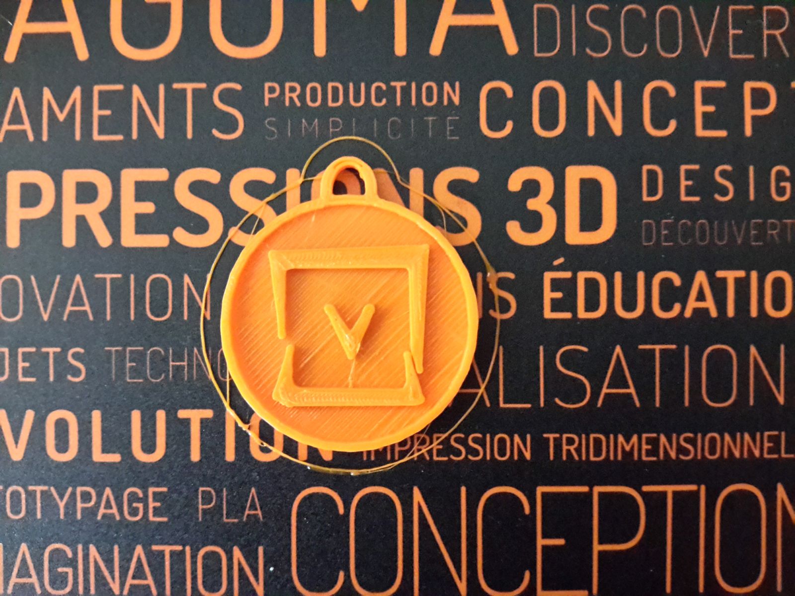

Pilou26 Posté(e) Mars 16, 2016 Partager Posté(e) Mars 16, 2016 Bonjour Après montage de toute l'imprimante,voici la première impression qui c'est déroule sans souci ci joint photo 1 Lien vers le commentaire Partager sur d’autres sites More sharing options...

Pilou26 Posté(e) Mars 16, 2016 Auteur Partager Posté(e) Mars 16, 2016 Vous qui avez l'habitudes,quel réglage manquerais t'il.l'offset est à 0 je suis en train d'imprimer un suport pour bobine je vous ferais une photo Lien vers le commentaire Partager sur d’autres sites More sharing options...
Nebraan Posté(e) Mars 16, 2016 Partager Posté(e) Mars 16, 2016 d'après ce que je vois sur la photo ton offset est un poil trop haut. Pas au point de te causer des problèmes mais sur des grandes pièces par contre ça risque de se voir. Tu imprime avec un palpeur? Lien vers le commentaire Partager sur d’autres sites More sharing options...
gisclace Posté(e) Mars 16, 2016 Partager Posté(e) Mars 16, 2016 Je peaufinerai : Température : un chouilla moins chaud Flow : + Offset : plus bas (mais pas grand chose) Lien vers le commentaire Partager sur d’autres sites More sharing options...
Pilou26 Posté(e) Mars 16, 2016 Auteur Partager Posté(e) Mars 16, 2016 Oui j'ai palpeur et j ai baissé la température et offset Lien vers le commentaire Partager sur d’autres sites More sharing options...
