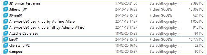

Magicalf Posté(e) Février 19, 2020 Partager Posté(e) Février 19, 2020 (modifié) Bonjour, J'ai une petite question je viens d'acquérir une LK4 Pro et je ne sais pas sélectionné les fichiers de ma carte SD, les fichiers d'origines fonctionne mais ceux que je rajoute depuis Thingivers je ne les vois pas apparaître sur l’imprimante, les fichiers GCODE sont ok mais les Stereolithography importer depuis Thingivers pas. Avez-vous une solution grand merci ALF Modifié (le) Février 19, 2020 par Magicalf ajoute image Lien vers le commentaire Partager sur d’autres sites More sharing options...
Barnaud Posté(e) Février 19, 2020 Partager Posté(e) Février 19, 2020 Essaye une autre carte microSd, celle d'origine est moisie En parallèle, si quelqu'un à le Gcode "SmallFox" de la microSD, je veux bien le recevoir en MP : l'ancienne carte moisie ayant lacher, j'ai perdu tout ce qui était dessus et impossible de mettre la main sur le fichier STL sur le net... Lien vers le commentaire Partager sur d’autres sites More sharing options...
SckyzO Posté(e) Février 19, 2020 Partager Posté(e) Février 19, 2020 L'imprimante ne lis que les fichiers .GCODE. Les fichiers STL doivent être ouvert avec un Slicer (Cura ?) et exporté après modification en fichier .gcode La base quoi Lien vers le commentaire Partager sur d’autres sites More sharing options...
juanpa Posté(e) Février 19, 2020 Partager Posté(e) Février 19, 2020 il y a 2 minutes, SckyzO a dit : La base quoi Je dirais même plus, l'ultra base ! 2 1 Lien vers le commentaire Partager sur d’autres sites More sharing options...
