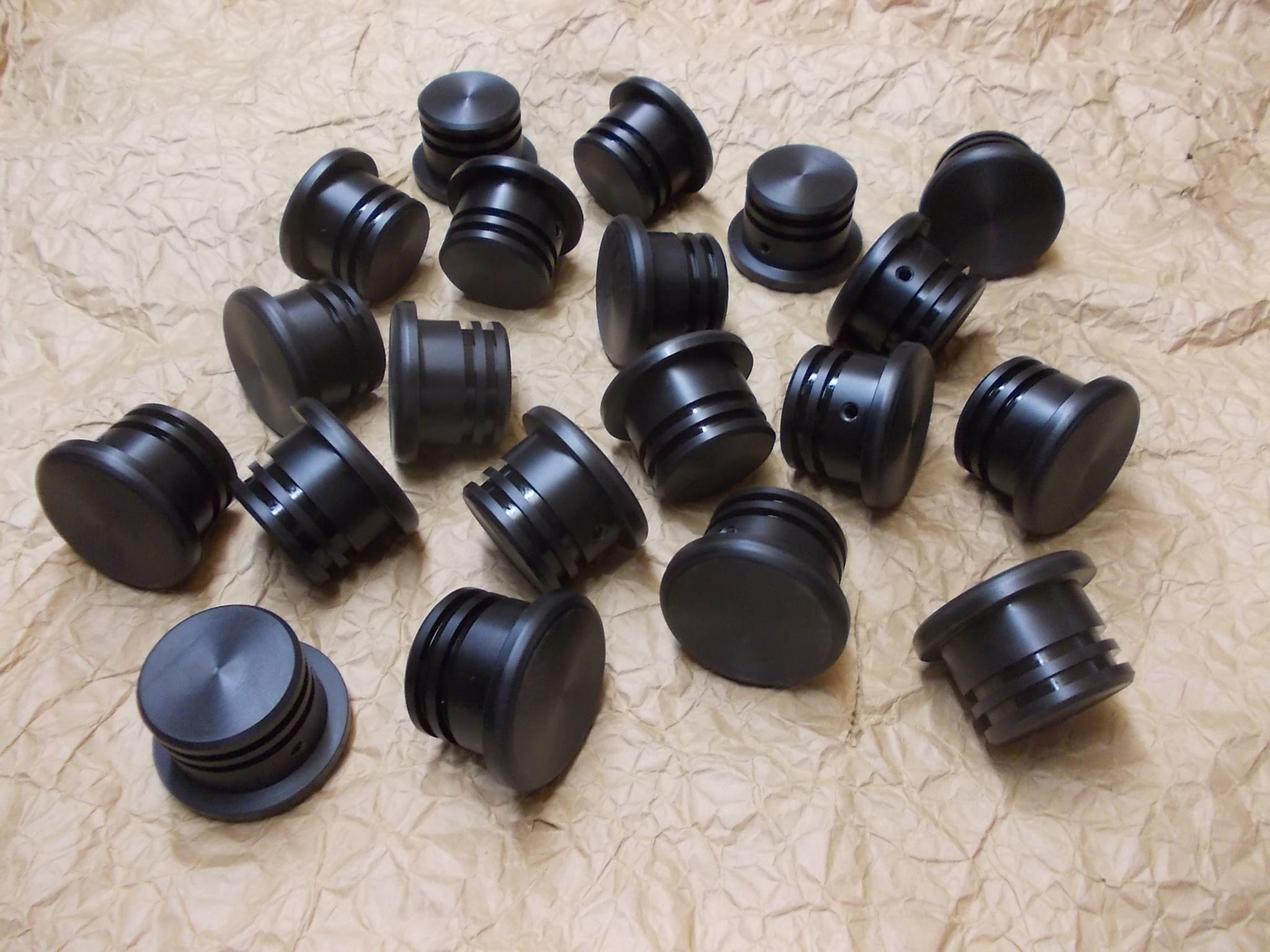

jeanpierrrrrr Posté(e) Octobre 27, 2019 Partager Posté(e) Octobre 27, 2019 Mes critères de choix Budget : 500 Type(s) de filament(s) : Autre(s) Made In France : Pourquoi pas Niveau en bricolage : Débutant Niveau en électronique : Débutant Niveau en informatique : Expert Description du besoin Bonjour, je suis complètement novice en impression 3D. Et complètement fasciné :) L'objet que j'aimerais réaliser est très simple dans sa forme (cylindrique) mais le rendu doit être vraiment nickel chrome, ou plutôt noir brillant. L'objet en question est ici: https://www.pvcfittingsonline.com/2-pvc-end-cap-furniture-grade-black.html Est-ce que l'impression 3D est adaptée? Résine? Quelle serait l'imprimante la plus adaptée pour avoir ce rendu sans trop de 'post production'? Merci bien ! au plaisir de vous lire! Jean-Pierre Lien vers le commentaire Partager sur d’autres sites More sharing options...

jeanpierrrrrr Posté(e) Octobre 27, 2019 Auteur Partager Posté(e) Octobre 27, 2019 Merci pour ces réponses rapides ! L'objet en question n'est pas disponible en Europe, de plus les dimensions ne sont pas tout à fait exactes (trop haut). J'aurais préféré l'acheter tout fait, mais je n'en ai pas vu ailleurs avec les mêmes critères esthétiques. Au pire si je ne trouve pas de moyen de le reproduire, je me débrouillerai pour l'importer, il faudra trouver une solution pour bien le couper (laser ?). Bien noté pour l'ortur 4, je vais regarder ça de plus près. Si certains qui l'ont lisent ce thread... Encore merci ! Bien content d'avoir trouvé ce forum ! Lien vers le commentaire Partager sur d’autres sites More sharing options...

Andréa Posté(e) Octobre 27, 2019 Partager Posté(e) Octobre 27, 2019 C'est surtout un Tour CN qu'il faut ! Lien vers le commentaire Partager sur d’autres sites More sharing options...
Jean-Claude Garnier Posté(e) Octobre 27, 2019 Partager Posté(e) Octobre 27, 2019 il y a 4 minutes, Andréa a dit : C'est surtout un Tour CN qu'il faut ! C'est pas faux, mais il manque un paramètre à la discussion : combien de pièces seraient à produire ? Selon s'il y en a une ou des dizaines, ça change tout.... Lien vers le commentaire Partager sur d’autres sites More sharing options...
jeanpierrrrrr Posté(e) Octobre 27, 2019 Auteur Partager Posté(e) Octobre 27, 2019 (modifié) Une centaine, pour commencer. Modifié (le) Octobre 27, 2019 par jeanpierrrrrr Lien vers le commentaire Partager sur d’autres sites More sharing options...
Andréa Posté(e) Octobre 27, 2019 Partager Posté(e) Octobre 27, 2019 il y a 3 minutes, Jean-Claude Garnier a dit : C'est pas faux, mais il manque un paramètre à la discussion : combien de pièces seraient à produire ? Selon s'il y en a une ou des dizaines, ça change tout.... Y'a des site tel-que https://www.usineur.fr/ qui propose de faire les pièces. Lien vers le commentaire Partager sur d’autres sites More sharing options...

Yo' Posté(e) Octobre 27, 2019 Partager Posté(e) Octobre 27, 2019 il y a 21 minutes, jeanpierrrrrr a dit : Ah ! Quelle alternative sinon ? Faire un moule en deux parties avec une CNC, couler tes pièces en ABS et faire du post traitement avec de l'acétone. Ce que je propose est purement théorique. Je n'ai jamais testé ce genre de fabrication. Lien vers le commentaire Partager sur d’autres sites More sharing options...

jeanpierrrrrr Posté(e) Octobre 28, 2019 Auteur Partager Posté(e) Octobre 28, 2019 Non, le PVC n'est pas indispensable, toute autre matière un peu dure ferait l'affaire. L'objet est destiné à être collé sur une espèce de mousse (polyuréthane), à l'intérieur du cylindre. Il y a 13 heures, Andréa a dit : C'est surtout un Tour CN qu'il faut ! Tour CN? Encore merci vous vos messages! Lien vers le commentaire Partager sur d’autres sites More sharing options...
jeanpierrrrrr Posté(e) Octobre 28, 2019 Auteur Partager Posté(e) Octobre 28, 2019 Il y a 2 heures, Luvwahraan a dit : Bonjour ici. Sans post-traitement pas vraiment moyen de faire un rendu parfait. Et même avec, selon la technique employée c'est très opérateur-dépendant. Pour des séries de pièces, vu la lenteur de l'impression FDM ce n'est pas la meilleur des solutions. Plus que la quantité ou la technique de production, ce qui me titille est de savoir pourquoi un rendu nickel chrome ? Quand ce n'est pas nécessaire mieux vaut ne pas chercher à s'approcher trop de la perfection, sinon on a vite fait de se compliquer la vie et d'exploser les coûts de prod'. Pour avoir directement de belles pièces on passe plutôt à injection plastique. C'est très probablement comme ça que la pièce du lien que tu donnes doit être produite. Vu l'investissement de base (étude + moules + matériel), c'est difficilement réalisables/rentable pour des pièces un tant soit peu compliquées en petites séries. Pour un bête cylindre il faudrait voir ; il y a peut-être moyen. Si ce n'est pas possible, jusqu'où l'impression FDP peut il aller en terme de rendu, sans post-traitement? Bien noté pour l'injection plastique. Oui, la pièce est vraiment très simple. La difficulté est dans l'esthétique. Je vais creuser l'injection plastique du coup, aussi, merci! Lien vers le commentaire Partager sur d’autres sites More sharing options...
jeanpierrrrrr Posté(e) Octobre 28, 2019 Auteur Partager Posté(e) Octobre 28, 2019 J'ai donc posté ici : https://www.usineur.fr/customer/employerJobDetails/Cylindre-pvc-creux-(50mm-diamètre,-15mm-hauteur)-16797 La personne qui m'a contacté a laissé une photo de "PVC usiné". Le rendu est très bien! Comment usiner du PVC à la maison? Lien vers le commentaire Partager sur d’autres sites More sharing options...
Nibb31 Posté(e) Octobre 28, 2019 Partager Posté(e) Octobre 28, 2019 Si c'est pour de la fabrication en série, mieux vaut investir dans un moulage. L'impression 3D et pas faite pour ça. Lien vers le commentaire Partager sur d’autres sites More sharing options...
jeanpierrrrrr Posté(e) Octobre 28, 2019 Auteur Partager Posté(e) Octobre 28, 2019 OK. Si je veux explorer cette piste, je commence par où? (je suis un peu perdu ) Lien vers le commentaire Partager sur d’autres sites More sharing options...
