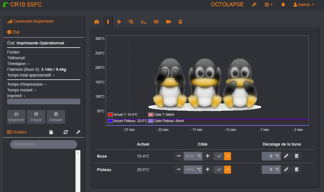

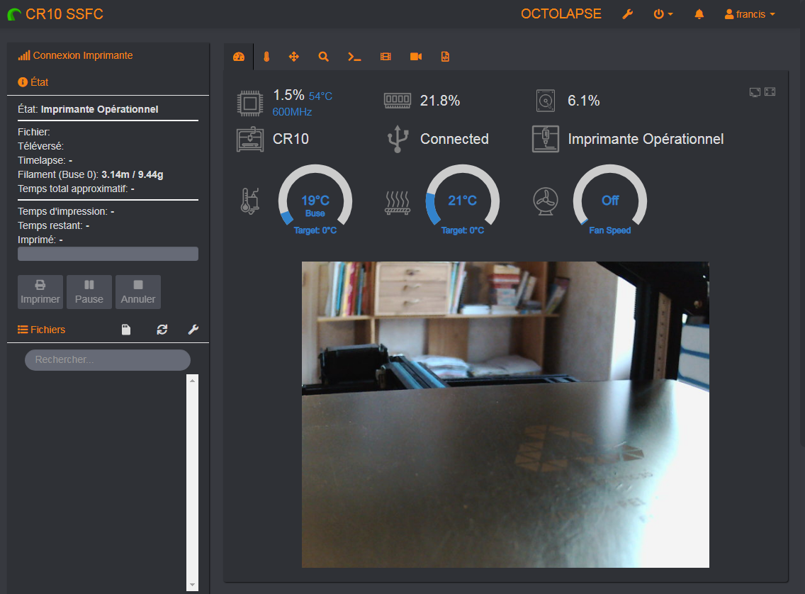

Interface de mon Octo (plugin "Dashboard", Themify, ...):
286435615_2019-10-2916_41_44-CR10SSFCOctoPrintdashboard.thumb.png.3f8f884481a1084cbbe17217ea698ae9.png    714317519_2019-10-2916_46_42-CR10SSFCOctoPrint_tempratures.thumb.png.2d6c51f4e4cebefc50f8f177a453f22a.png

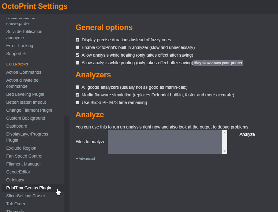

Avec Octoprint, j'utilise le plugin Print Time Genius qui une fois installé analyse le gcode du fichier une fois qu'il a été téléversé sur le Pi. Les temps affichés sont généralement plutôt précis (à quelques minutes près).

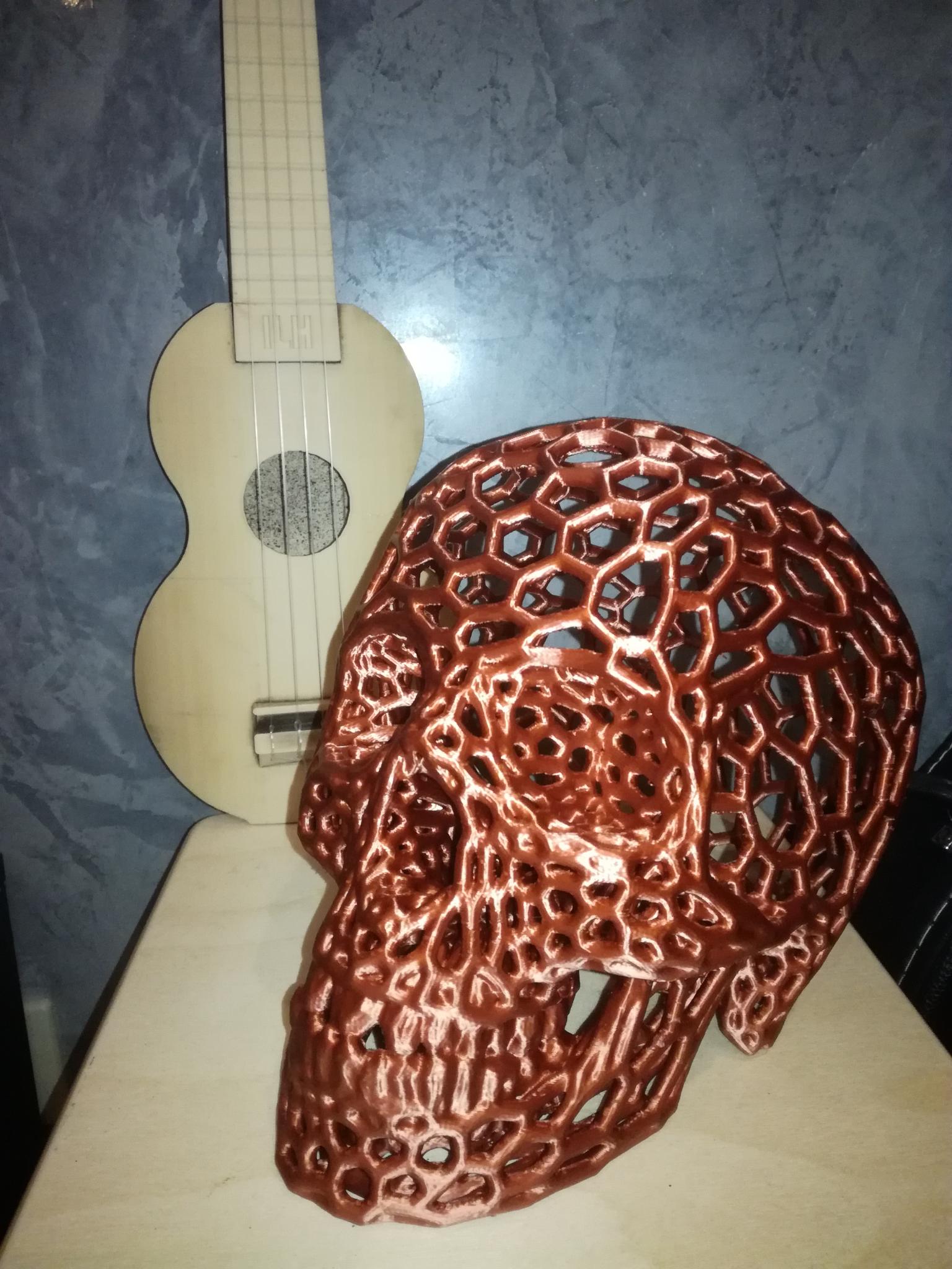

Parce que là, c'est quasiment du simple au double 😄 . C'est quoi la pièce que tu as imprimée qui a nécessité ~150m de filament et plus de 60 heures d'impression ?
Lien vers le commentaire
Partager sur d’autres sites
Il y a 8 heures, fran6p a dit :
Un crâne voronoï style

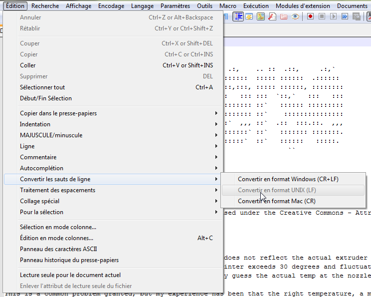

Quand tu édites un fichier texte prévu pour fonctionner sous Linux à partir de Notepad++ sous Windows, vérifie que le format de fin de ligne est correct (format UNIX (LF)) :
