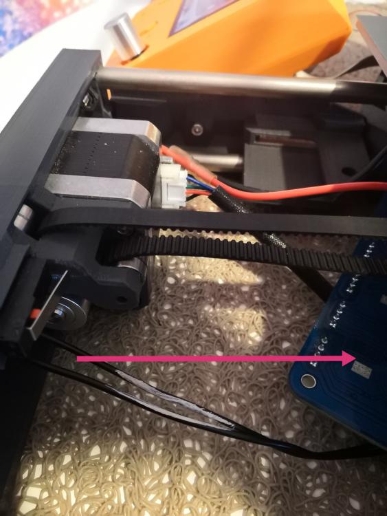

Thiebs Posté(e) Octobre 28, 2019 Partager Posté(e) Octobre 28, 2019 (modifié) Bonjour à tous, Après moules péripéties avec ma Easydisco200, je vois le bout du jour. Il me reste un problème pour l'instant insolvable (pour moi). Je m'explique. L'axe/moteur qui fait bouger le plateau sur les deux rails claque, mais uniquement dans un sens ! (voir flèche dessin pour le sens du mouvement qui pose pb). J'ai donc un mouvement linéaire et régulier dans le sens moteur plateau -> moteur extrudeur mais dans le sens inverse, claquement à chaque 1/4 de tour moteur je dirais, ce qui crée des problèmes forcément au niveau de mon impression (escalier, mais décollement du fil, forme arrondi plutôt que droite, etc. Pour 50% de la pièce donc). Si quelqu'un avait une idée, ça m'arrangerait bien PS : cela se produit uniquement quand la courroie longue est en place. Le moteur quand je le tourne à la main est identique selon le sens. Merci ! Modifié (le) Octobre 28, 2019 par Thiebs Lien vers le commentaire Partager sur d’autres sites More sharing options...
Kachidoki Posté(e) Octobre 28, 2019 Partager Posté(e) Octobre 28, 2019 (modifié) Salut, Heuuu... ta courroie ne passe pas du tout au bon endroit ! Elle doit passer derrière les roulements (de gauche sur la photo). Voir notice de montage (étape 5) De plus elle semble très détendue. Modifié (le) Octobre 28, 2019 par Kachidoki Correction du lien Lien vers le commentaire Partager sur d’autres sites More sharing options...
Thiebs Posté(e) Octobre 28, 2019 Auteur Partager Posté(e) Octobre 28, 2019 Il y a 1 heure, Kachidoki a dit : Salut, Heuuu... ta courroie ne passe pas du tout au bon endroit ! Elle doit passer derrière les roulements (de gauche sur la photo). Voir notice de montage (étape 5) De plus elle semble très détendue. Aie aie aie... Comment j'ai pu passer à coté de ça !! Merci Kachidoki, elle fonctionne niquel maintenant ! PS : La courroie était démontée sur la photo :) Lien vers le commentaire Partager sur d’autres sites More sharing options...
