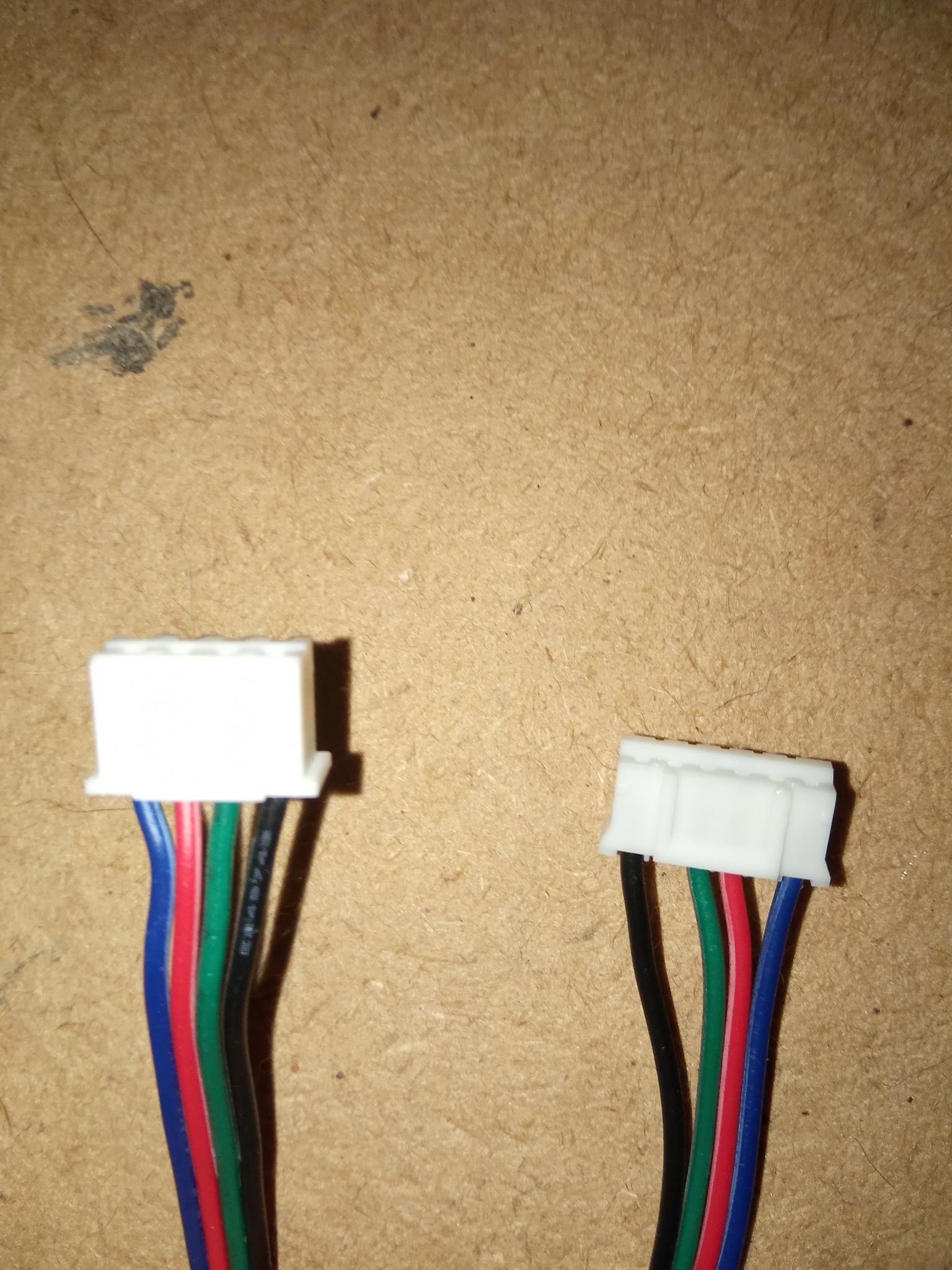

Heldmann Posté(e) Octobre 29, 2019 Partager Posté(e) Octobre 29, 2019 Bonjour, je viens de racheter des nouveaux câble pour mon ender 3 pour les axes Y et Z. Je les ais branché sur la carte mère et les moteurs, mais les moteurs ne fonctionne pas et font un bruit pas possible (sifflement avec tac tac tac ...) Est-ce que quelqu'un pourrait m'indiquer quelle couleur irai dans quelle sortie du câble svp Je vous remercie de votre réponse. Lien vers le commentaire Partager sur d’autres sites More sharing options...
Edge540 Posté(e) Octobre 29, 2019 Partager Posté(e) Octobre 29, 2019 il faut certainement changer l'orde des fils , il doit y avoir une des bobines du moteur qui est alimentée en sens inverse . Echange par exemple rouge et noir et regarde ce que cela donne. Un fois cela trouvé il n'est pas impossible que le moteur tourne dans le sens inverse de celui des anciens fils. Si tu les as encore il peuvent servir de modèle pour l"order de câblage Lien vers le commentaire Partager sur d’autres sites More sharing options...
Heldmann Posté(e) Octobre 29, 2019 Auteur Partager Posté(e) Octobre 29, 2019 Ok, je vais essayer. Et non, je n'ai plus les anciens câbles Lien vers le commentaire Partager sur d’autres sites More sharing options...
Heldmann Posté(e) Octobre 29, 2019 Auteur Partager Posté(e) Octobre 29, 2019 J'ai essayé les 24 position de câbles possible, mais aucune ne fonctionnent. Il y a soit du bruit ou un sifflement soit rien. Je ne sais plus quoi faire Lien vers le commentaire Partager sur d’autres sites More sharing options...

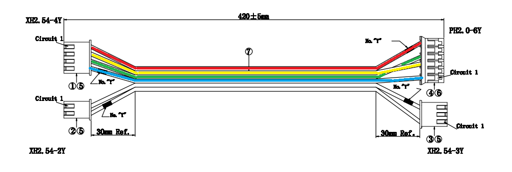

fran6p Posté(e) Octobre 29, 2019 Partager Posté(e) Octobre 29, 2019 @Heldmann Normalement tu n'aurais dû faire tes permutations de câbles que sur le connecteur 6 broches . La première étape serait de trouver sur le moteur les connexions des deux bobines. Connecteur 6 broches: 1 x 3 4 x 6 (seules 4 connexions sont utilisées sur les 6). La plupart du temps, les paires sont sur 1/4 et 3/6, à vérifier donc, en t'aidant pourquoi pas de ce tutoriel: La Ender 3 était totalement open-source. Creality a fourni tous les éléments sur leur github dont leurs câblages : >>> ici <<< . Exemple pour le câble Y qui mêle à la fois le câblage moteur et le contacteur de fin de course (j'ai ajouté de la couleur pour t'aider à te repérer Donc en résumant: Prise 4 broches (CM) Prise 6 broches (moteur) 1 (rouge) 1 (rouge) 2 (jaune) 4 (jaune) 3 (vert) 3 (vert) 4 (bleu) 6 (bleu) 1 1 Lien vers le commentaire Partager sur d’autres sites More sharing options...

fran6p Posté(e) Octobre 28, 2022 Partager Posté(e) Octobre 28, 2022 (modifié) Je passe pour le «déterrage» mais il ne faudrait pas en abuser Sur la prise 6 broches de mon tableau, j'ai ordonné les paires par couleur pas par ordre des broches Donc si tu ne veux que suivre les couleurs (mieux vaut ne pas être daltonien ) côté moteur, l'ordre des couleurs est de 1 à 6 en omettant 2 et 5, rouge / vert / jaune / bleu, comme sur le dessin re-coloré. Modifié (le) Octobre 28, 2022 par fran6p Lien vers le commentaire Partager sur d’autres sites More sharing options...
