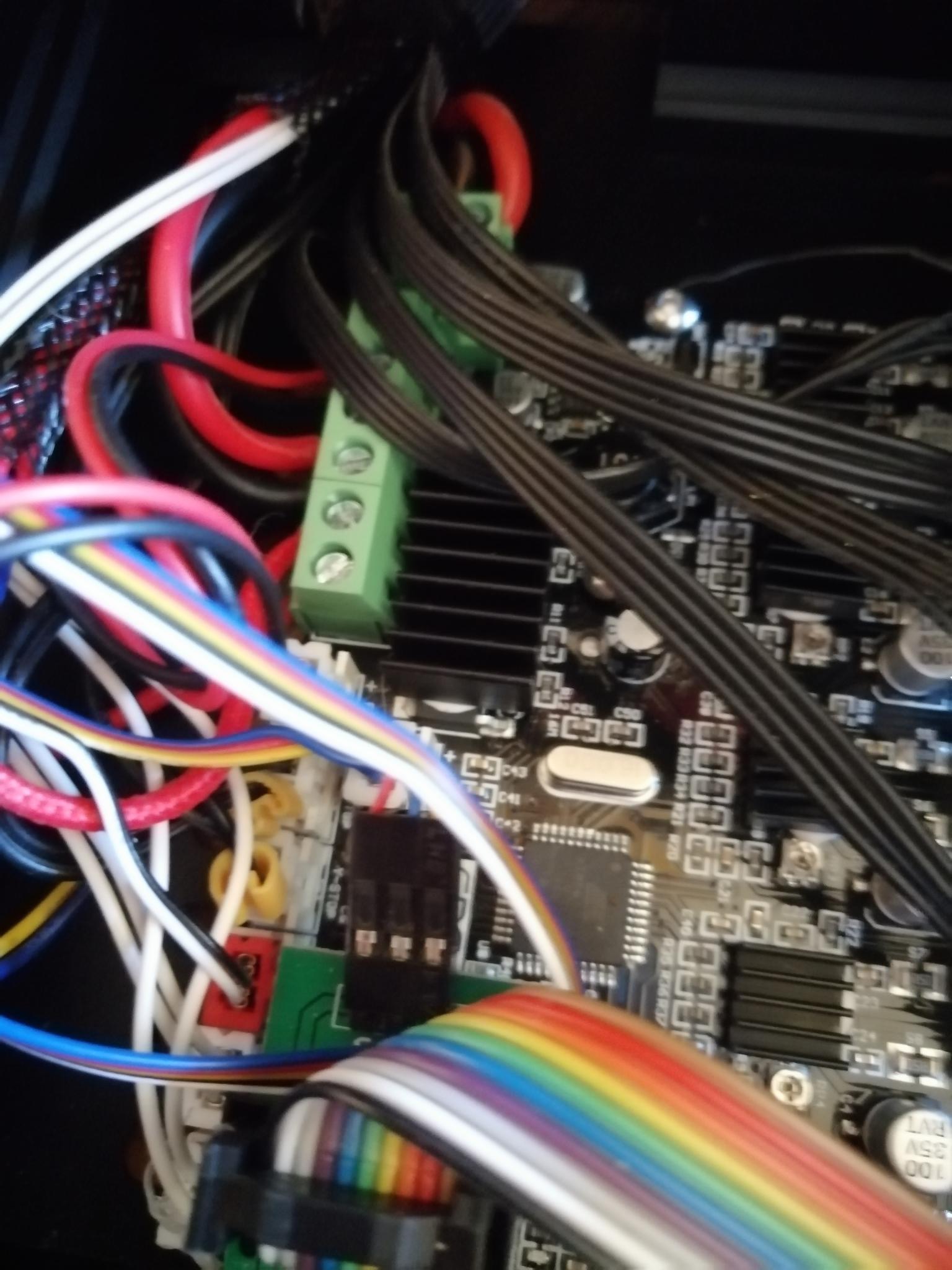

Le Moko Posté(e) Octobre 29, 2019 Partager Posté(e) Octobre 29, 2019 Hoppla, bonjour à toutes et à tous. Ender 3 de base, Carte Creality V1.1.5, Marlin 2.0, BLTOUCH (original) V3.1, Arduino Uno Voilà, j'ai réussi avec l'arduino à Flasher ma nouvelle carte Creality (qui réduit considérablement le bruit des moteurs). Flashé, car le BlTouch v 3.1, ne fonctionne (à priori) que sur marlin 2.0 J'ai tenté ensuite d'utiliser les fichiers de config spécifique à l'Ender 3 avec le rajout des paramètres du BlTouch et là, je n'arrive même pas à faire accepter à l'IDE de l'Arduino la vérification du script ! Citation d:/documents/arduinodata/packages/arduino/tools/avr-gcc/5.4.0-atmel3.6.1-arduino2/bin/../lib/gcc/avr/5.4.0/../../../../avr/bin/ld.exe: C:\Users\olivi\AppData\Local\Temp\arduino_build_955140/Marlin.ino.elf section `.text' will not fit in region `text' d:/documents/arduinodata/packages/arduino/tools/avr-gcc/5.4.0-atmel3.6.1-arduino2/bin/../lib/gcc/avr/5.4.0/../../../../avr/bin/ld.exe: region `text' overflowed by 4878 bytes collect2.exe: error: ld returned 1 exit status exit status 1 Erreur de compilation pour la carte Sanguino J'ai essayé plusieurs fichiers, tutos, ... de plusieurs internautes, réécris moi-même les paramètres 1 par 1 et vérifié. Rien à faire !!! Est-ce que quelqu'un à cette config ? Si oui, comment as-tu fait ??? Ou suis-je trop vieux ? J'avoue, n'avoir passer sur ce problème qu'une quinzaine d'heures, mais .... Noël approche !!! Merci d'avance. Lien vers le commentaire Partager sur d’autres sites More sharing options...
fran6p Posté(e) Octobre 30, 2019 Partager Posté(e) Octobre 30, 2019 @Le Moko Bonjour, Apparemment Arduino indique que la compilation a échoué (phase de liaison: ld.exe) car la carte Sanguino (Atmega1284) n'a pas assez de mémoire pour stocker le croquis. Pour réussir à compiler un Marlin pour un utilisateur ( @Pierrot31 ) sur une carte elle aussi basée sur un Atmega1284, voilà les options que j'avais désactivées: Citation Pour information: Comme la carte CR10 a moitié moins de mémoire qu'une avec un ATmega2560, j'ai dû faire des choix pour arriver à faire tenir (au chausse-pieds ), le firmware qui au final occupe 97% de la mémoire totale (127158 octets pour 130048 en tout), les variables globales occupent 29% (4825 octets pour 16384 max). Le support du BLTouch occupant 8976 octets, il faut donc lui trouver de la place. Voici les éléments qui ont été désactivés: SPEAKER (de toutes façons, le pin 27 est utilisé par le BLTouch), 2332 octets gagnés, BOOTSCREEN, 1420 octets gagnés, ARC_SUPPORT, 4232 octets gagnés, Activation du SLIM_LCD_MENUS, 7994 octets gagnés (certaines options du menu moins nécessaires ne sont plus présentes). Le M503, M500 sont actifs. Un menu BLTouch doit être présent, un menu pour effectuer un PID aussi... Le post se trouve là: 1 1 Lien vers le commentaire Partager sur d’autres sites More sharing options...
Le Moko Posté(e) Octobre 30, 2019 Auteur Partager Posté(e) Octobre 30, 2019 (modifié) Hoppla Merci Fran6p, Les modifs n'ont pas fonctionné dans la configuration actuelle. J'ai donc téléversé les fichiers pour le Pierrot en changeant simplement les dimensions du bed et de la hauteur. Je vais maintenant procéder au reglage du bltouch. J'ai juste sur le LCD CR10 mini affiché. Pas gênant du tout. Je te remercie énormément de ton aide ! Amicalement Olivier Modifié (le) Octobre 30, 2019 par Le Moko Lien vers le commentaire Partager sur d’autres sites More sharing options...
Le Moko Posté(e) Octobre 30, 2019 Auteur Partager Posté(e) Octobre 30, 2019 (modifié) Hoppla, J'ai réglé l'affichage du lcd et du coup, j'ai comparé tes fichiers et ceux de la version officielle de la 1.1.9 en y rajoutant les deux fichiers hex du BlTouch. (certains paramètres sont légèrement différents entre les deux machines. Donc, j'ai modifié pour la Ender-3) Je les mets en pièce jointe pour que cela puisse servir à d'autres. Encore merci PS : Pour changer le nom "Le Moko" il suffit de remplacer à la ligne 132 du fichier Configuration.h Tous les fichiers sources sont là : https://github.com/LetsPrint3D/ender-3-marlin-abl-firmware-1.1.9 Il suffit de remplacer les deux fichiers configuration.h et configuration_adv.h dans le répertoire et de rajouter les deux fichiers du BlTouch Configuration.h Configuration_adv.h Marlin119-cr10mini-bltouch-x-45-y-5.sanguino.hex Marlin119-cr10mini-bltouch-x-45-y-5.with_bootloader.sanguino.hex Modifié (le) Octobre 30, 2019 par Le Moko 3 Lien vers le commentaire Partager sur d’autres sites More sharing options...

Le Moko Posté(e) Octobre 31, 2019 Auteur Partager Posté(e) Octobre 31, 2019 Hoppla @Sakukun Sauf erreur de ma part, le SERVO0_PIN 27 est juste le canal qui remplace le buzzer pour le BLTOUCH. Maintenant, moi mon souci c'est que ma nouvelle carte n'est pas reconnu ni par CURA, ni par repetier !!! As-tu eu le même souci ? Car du coup, impossible à tester le bltouch que je n'avais pas installé avant ! J'ai changer la carte et j'ai branché le BlTouch en même temps. Donc aucun historique !!! Merci pour cet échange. Lien vers le commentaire Partager sur d’autres sites More sharing options...

Sakukun Posté(e) Octobre 31, 2019 Partager Posté(e) Octobre 31, 2019 On est d'accord tu as bien le connecteur 3pin avec le rouge vers les connecteur end-stop, bleu au centre et jaune vers les connecteur des moteurs ? Moi il reste rouge fixe il bouge pas. Toutes les commande que j'envoi il repond pas. Je reteste avec marlin 2... Lien vers le commentaire Partager sur d’autres sites More sharing options...
Le Moko Posté(e) Octobre 31, 2019 Auteur Partager Posté(e) Octobre 31, 2019 il y a 23 minutes, Sakukun a dit : On est d'accord tu as bien le connecteur 3pin avec le rouge vers les connecteur end-stop, bleu au centre et jaune vers les connecteur des moteurs ? Moi il reste rouge fixe il bouge pas. Toutes les commande que j'envoi il repond pas. Je reteste avec marlin 2... Oui, exactement. Désolé de poser la question, mais tu as bien acheté l'original avec le support en alu ? Lien vers le commentaire Partager sur d’autres sites More sharing options...
Sakukun Posté(e) Octobre 31, 2019 Partager Posté(e) Octobre 31, 2019 Oui celui estampillé Creality sur amazon Lien vers le commentaire Partager sur d’autres sites More sharing options...
Le Moko Posté(e) Octobre 31, 2019 Auteur Partager Posté(e) Octobre 31, 2019 (modifié) C'est dingue ça !!! Même matériel et même version et chez moi ça fonctionne !!! (sauf la liaison au pc) Tu veux que je te fasse parvenir le répertoire complet de marlin ? Modifié (le) Octobre 31, 2019 par Le Moko Lien vers le commentaire Partager sur d’autres sites More sharing options...
Le Moko Posté(e) Octobre 31, 2019 Auteur Partager Posté(e) Octobre 31, 2019 à l'emplacement de l'ancien fin de course z. Le fil noir est bien vers l'arrière ? Lien vers le commentaire Partager sur d’autres sites More sharing options...

Le Moko Posté(e) Octobre 31, 2019 Auteur Partager Posté(e) Octobre 31, 2019 Ci-joint une photo de la carte Lien vers le commentaire Partager sur d’autres sites More sharing options...
