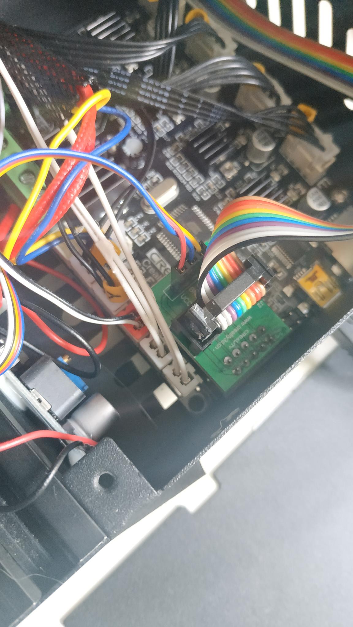

Sakukun Posté(e) Octobre 31, 2019 Partager Posté(e) Octobre 31, 2019 il y a 3 minutes, Le Moko a dit : Ci-joint une photo de la carte J'ai pas plié les pin mais cablé pareil..... je pige pas... Lien vers le commentaire Partager sur d’autres sites More sharing options...
Le Moko Posté(e) Octobre 31, 2019 Auteur Partager Posté(e) Octobre 31, 2019 ender-3 1.1.9 Le Moko.zip Lien vers le commentaire Partager sur d’autres sites More sharing options...
Sakukun Posté(e) Octobre 31, 2019 Partager Posté(e) Octobre 31, 2019 à l’instant, Le Moko a dit : ender-3 1.1.9 Le Moko.zip 3 Mo · 0 downloads Merci je teste ca. Lien vers le commentaire Partager sur d’autres sites More sharing options...
Sakukun Posté(e) Octobre 31, 2019 Partager Posté(e) Octobre 31, 2019 Au fait j'ai remarqué hier mais oublié de te le dire : X/Y bedsize t'as mis 220 mais il faut 235 #define X_BED_SIZE 235 #define Y_BED_SIZE 235 1 Lien vers le commentaire Partager sur d’autres sites More sharing options...
Le Moko Posté(e) Octobre 31, 2019 Auteur Partager Posté(e) Octobre 31, 2019 il y a 1 minute, Sakukun a dit : Au fait j'ai remarqué hier mais oublié de te le dire : X/Y bedsize t'as mis 220 mais il faut 235 #define X_BED_SIZE 235 #define Y_BED_SIZE 235 ok merci Lien vers le commentaire Partager sur d’autres sites More sharing options...
Sakukun Posté(e) Octobre 31, 2019 Partager Posté(e) Octobre 31, 2019 Bon j'ai testé ta version ca fait pareil le bltouch reste rouge, et pour le auto home il ne réagi pas... Lien vers le commentaire Partager sur d’autres sites More sharing options...

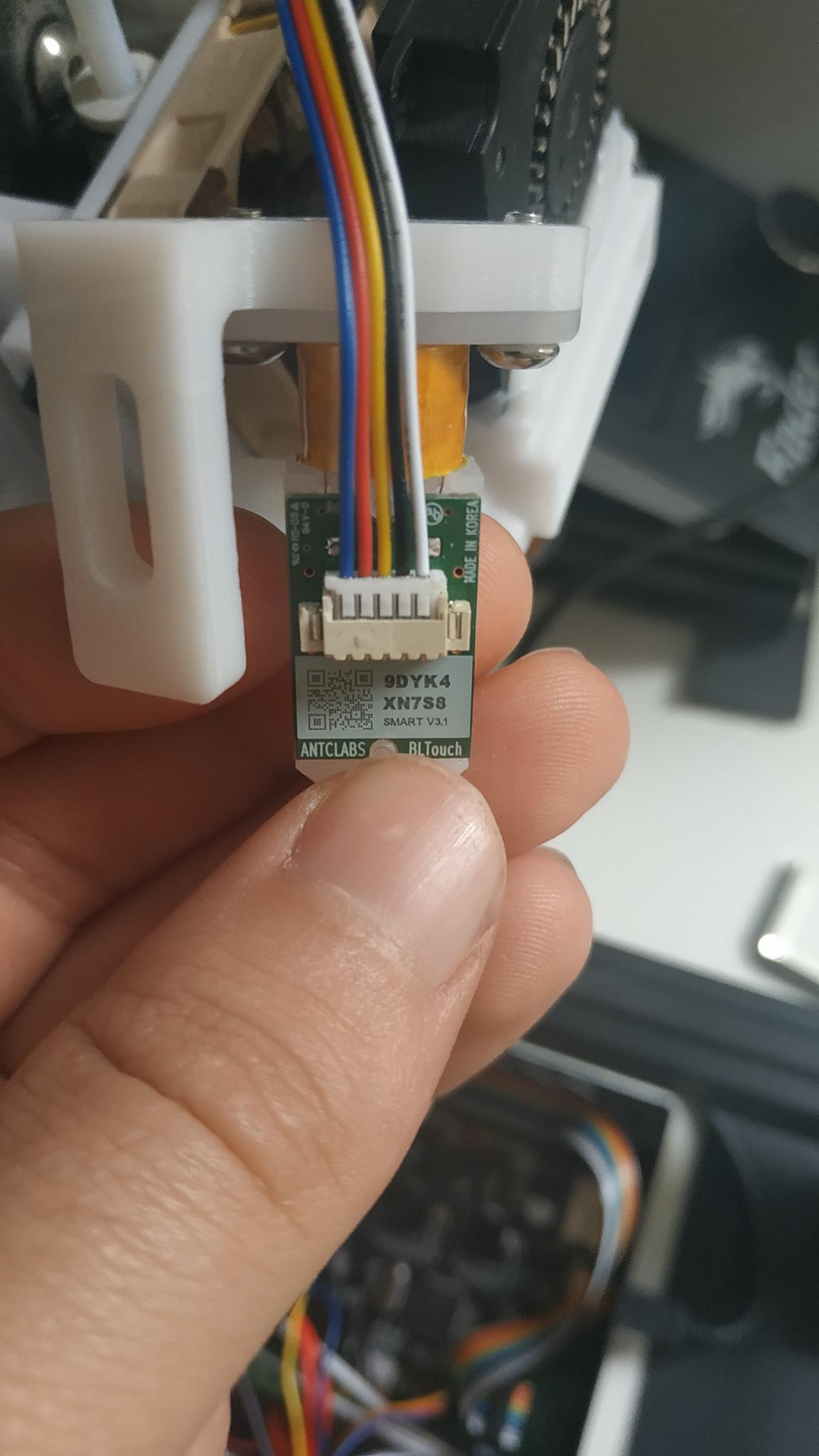

Le Moko Posté(e) Octobre 31, 2019 Auteur Partager Posté(e) Octobre 31, 2019 Deux solutions : 1, tu as branché correctement le connecteur sur le blTouch (fil bleu à l'avant) 2, Le BlTouch est HS Lien vers le commentaire Partager sur d’autres sites More sharing options...
Sakukun Posté(e) Octobre 31, 2019 Partager Posté(e) Octobre 31, 2019 J'ai tout branché comme cela, dit moi si c'est pareil pour toi. Sinon ca sera un retour amazon.... Lien vers le commentaire Partager sur d’autres sites More sharing options...

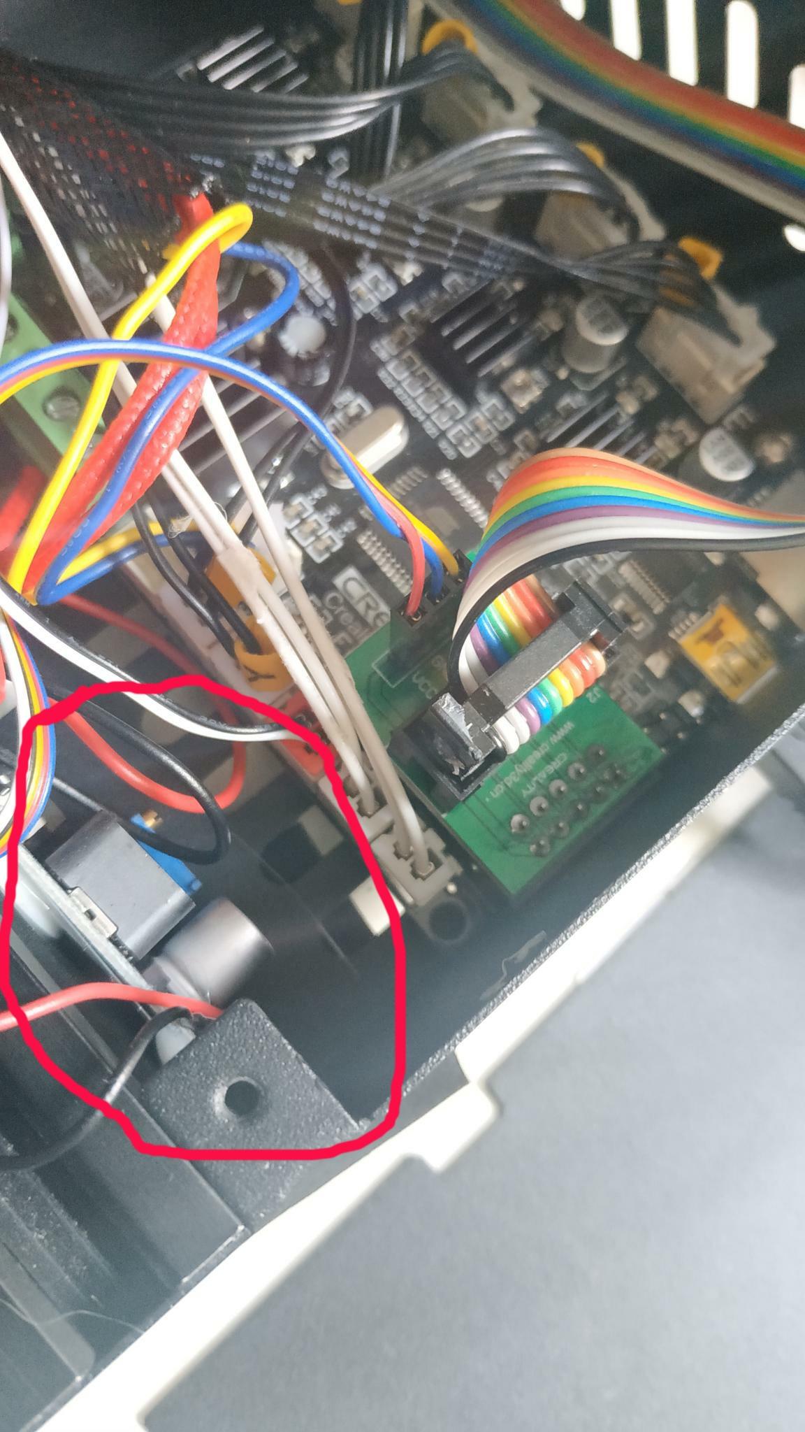

Le Moko Posté(e) Octobre 31, 2019 Auteur Partager Posté(e) Octobre 31, 2019 Oui c'est pareil, mais moi j'ai pas ce machin à gauche ! Lien vers le commentaire Partager sur d’autres sites More sharing options...
Sakukun Posté(e) Octobre 31, 2019 Partager Posté(e) Octobre 31, 2019 il y a 4 minutes, Le Moko a dit : Oui c'est pareil, mais moi j'ai pas ce machin à gauche ! Oui normal C'est un LM2596 c'est pour mes ventilateur en 12v vu que l'alim est en 24v. Bon bah retour amazon... Lien vers le commentaire Partager sur d’autres sites More sharing options...
Le Moko Posté(e) Octobre 31, 2019 Auteur Partager Posté(e) Octobre 31, 2019 Désolé ... Lien vers le commentaire Partager sur d’autres sites More sharing options...
Sakukun Posté(e) Octobre 31, 2019 Partager Posté(e) Octobre 31, 2019 Bon bah commandé un nouveau, et lancé la procédure de retour pour celui là en esperant que le nouveau soit mieux je change de vendeur ... will see... 1 Lien vers le commentaire Partager sur d’autres sites More sharing options...

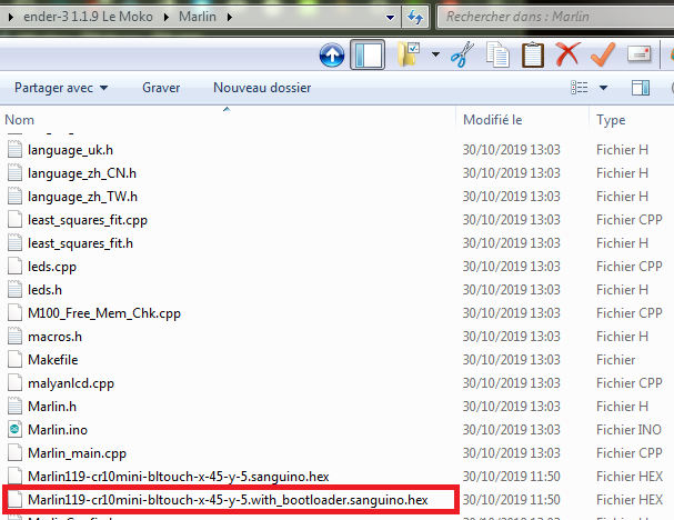

madeo54 Posté(e) Octobre 31, 2019 Partager Posté(e) Octobre 31, 2019 Bonjour @Le Moko , ne connaissant rien en Marlin.... j'ai copier tes fichiers zip, décompressés. j'ai installé le bltouch avec la clé USB qui est avec la kit, le bltouch s'active va a peu près au milieu de bed et fait son palpage. mais j'ai à l'affichage CR10 Mini Pierrot et le home est décalé et doit être prévu pour une CR10 mini. Décalage est 153mm à partir du bed côté gauche Sait tu comment je pourrais faire pour avoir un bltouch qui va bien au centre du bed? Merci pour ton aide Lien vers le commentaire Partager sur d’autres sites More sharing options...
Le Moko Posté(e) Octobre 31, 2019 Auteur Partager Posté(e) Octobre 31, 2019 Il y a 2 heures, madeo54 a dit : Bonjour @Le Moko , ne connaissant rien en Marlin.... j'ai copier tes fichiers zip, décompressés. j'ai installé le bltouch avec la clé USB qui est avec la kit, le bltouch s'active va a peu près au milieu de bed et fait son palpage. mais j'ai à l'affichage CR10 Mini Pierrot et le home est décalé et doit être prévu pour une CR10 mini. Décalage est 153mm à partir du bed côté gauche Sait tu comment je pourrais faire pour avoir un bltouch qui va bien au centre du bed? Merci pour ton aide Euh ... hoppla le @madeo54, Tu as du prendre les fichiers de @fran6p ! Les miens, tu devrais avoir écrit sur l'écran "Le Moko" ! Je remets le répertoire complet. ender-3 1.1.9 Le Moko.zip Lien vers le commentaire Partager sur d’autres sites More sharing options...
fran6p Posté(e) Octobre 31, 2019 Partager Posté(e) Octobre 31, 2019 @Le Moko Les fichiers .hex de ton archive contiennent ces deux fichiers .hex: Ce sont les fichiers que tu as compilés puis exportés ou ceux que j'avais préparé pour @Pierrot31 (ils portent le même nom) ? 1 Lien vers le commentaire Partager sur d’autres sites More sharing options...
Le Moko Posté(e) Octobre 31, 2019 Auteur Partager Posté(e) Octobre 31, 2019 Oui, je les pris tel quel ! Fallait pas ? Lien vers le commentaire Partager sur d’autres sites More sharing options...
Le Moko Posté(e) Octobre 31, 2019 Auteur Partager Posté(e) Octobre 31, 2019 il y a 11 minutes, fran6p a dit : @Le Moko Les fichiers .hex de ton archive contiennent ces deux fichiers .hex: Ce sont les fichiers que tu as compilés puis exportés ou ceux que j'avais préparé pour @Pierrot31 (ils portent le même nom) ? Je suis un peu " con piller" ! Je ne sais même pas comment on fait pour compiler !!! Mais dis moi si c'est grave ???? Lien vers le commentaire Partager sur d’autres sites More sharing options...
fran6p Posté(e) Octobre 31, 2019 Partager Posté(e) Octobre 31, 2019 il y a 16 minutes, Le Moko a dit : Oui, je les pris tel quel ! Fallait pas ? Ils sont prévus pour une CR10 mini dont les dimensions sont différentes de celles d'une Ender 3 . il y a 6 minutes, Le Moko a dit : Je ne sais même pas comment on fait pour compiler !!! Mais dis moi si c'est grave ???? Non, ce n'est pas grave. Toutefois je me demande alors comment tu as procédé pour flasher ton imprimante . Pour @madeo54, je lui ai répondu sur ce post: 1 Lien vers le commentaire Partager sur d’autres sites More sharing options...
Sakukun Posté(e) Octobre 31, 2019 Partager Posté(e) Octobre 31, 2019 Moi je les avais compilé ceux de Moko (avec la modif des 235mm de plateau) si besoin je les mets en PJ Marlin.ino.sanguino.hex Marlin.ino.with_bootloader.sanguino.hex 1 Lien vers le commentaire Partager sur d’autres sites More sharing options...

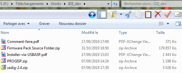

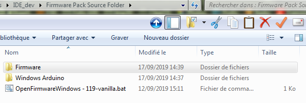

Le Moko Posté(e) Novembre 1, 2019 Auteur Partager Posté(e) Novembre 1, 2019 Hoppla les amis, J'ai l'impression, non, j'ai la certitude d'être complètement à coté de la plaque !!! Je n'ai que repris les fichiers de @fran6p, que j'ai envoyé sur ma carte en mettant les paramètres de la Ender 3. Les deux fichiers .hex, étaient dans le répertoire, ils servent bien à dire à la carte de l'imprimante quoi faire avec le bltouch (prendre en compte les défauts de planéité du lit) ? Non ? Mais ils sont du coup directement intégrés ou faut-il faire une autre manipulation ? Avec la clé usb fourni avec le BlTouch ? Et, comment vous faites pour avoir la source de ces fichiers .hex et comment vous les compilés ? Merci d'avance pour vos connaissances, histoire que je me couche moins bête ce soir. Lien vers le commentaire Partager sur d’autres sites More sharing options...
fran6p Posté(e) Novembre 1, 2019 Partager Posté(e) Novembre 1, 2019 il y a une heure, Le Moko a dit : Et, comment vous faites pour avoir la source de ces fichiers .hex et comment vous les compilés ? Les fichiers "source" configuration.h et configuration_adv.h sont les fichiers qu'il faut modifier pour qu'ils correspondent à la machine sur laquelle on souhaite installer le microgiciel (firmware). Ils sont, avec bien d'autres regroupés dans le dossier "Marlin". Pour pouvoir fabriquer le firmware, il faut un logiciel qui le permette: pour les cartes "8 bits" (celles d'origine dans nos Creality ), on utilise Arduino. Une fois les modifications réalisées dans les fichiers (configuration.h / configuration_adv.h), on demande à Arduino de procéder à la compilation: à partir des fichiers (.h et .cpp), Arduino va les "transformer" en fichiers "objets" (.o) puis, si tout se déroule correctement, il va effectuer une liaison dynamique de ceux-ci pour les regrouper en un ensemble qui formera le microgiciel (firmware). Ce firmware, on a alors plusieurs moyens de le verser dans la mémoire de la carte: directement via Arduino, si l’ordinateur sur lequel on a procédé à la compilation, est relié via USB à la carte de l'imprimante ou indirectement en exportant le firmware en un format binaire (.hex) qu'on peut alors téléverser sur la carte via une clé USBASP reliée d'une part au PC et d'autres part à la carte sur son connecteur. J'avais décrit @Pierrot31, une procédure simplifiée : Sinon, j'ai mis à disposition une archive sur mon gdrive (trop gros pour être incorporé directement sur le forum ) d'un environnement de développement "portable" (sans installation) qui incorpore à la fois Arduino avec toutes ses dépendances et le dossier Marlin (version 1.1.9bugfixes). Bonus dans cette archive, j'ai ajouté un peu de documentation (en français, siouplait ) et les programmes Progisp / Zadig. Le lien est >>> ici <<< . Contenu de l'archive IDE_dev: Contenu de Firmware Pack Source Folder: Pour procéder à la compilation, il suffit de lancer le fichier "OpenFirmwareWindows - 119-vanilla.bat" (sous Windows évidemment ). Pour plus d'explications sur la manière utilisée pour créer l'environnement de développement portable: Comment-j-ai-fait.pdf Discussion avec @madeo54 : 1 1 Lien vers le commentaire Partager sur d’autres sites More sharing options...
Le Moko Posté(e) Novembre 1, 2019 Auteur Partager Posté(e) Novembre 1, 2019 Hoppla @fran6p, Merci pour toutes ces infos, mais quand je branche ma clé fournie avec le BlTouch, elle n’apparaît effectivement pas dans ma fenêtre des gestionnaires de périphériques. J'ai donc ouvert zadig, mais le seul drivers qu'il me propose, ce n'est pas USBasp mais USBhid !!! Je dois prendre celui là ? Encore merci de ta patiente pour un vieux débutant comme moi. L'utilisation de la CNC est beaucoup plus simple !!! Lien vers le commentaire Partager sur d’autres sites More sharing options...
