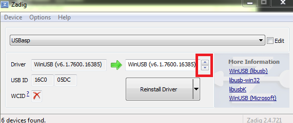

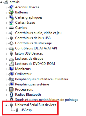

fran6p Posté(e) Novembre 1, 2019 Partager Posté(e) Novembre 1, 2019 Il y a 2 heures, Le Moko a dit : J'ai donc ouvert zadig, mais le seul drivers qu'il me propose, ce n'est pas USBasp mais USBhid !!! Je dois prendre celui là ? Non. Tu peux choisir le pilote à installer en cliquant sur les petites flèches encadrées en rouge ci-dessous: Quatre choix sont possibles: Tu sélectionnes WinUSB, puis tu cliques sur le gros bouton "Install / Reinstall Driver". Tu vérifies ensuite dans le gestionnaire de périphérique qu'il est bien reconnu par Windows: Et ensuite à toi l'univers et au-delà Il y a 3 heures, Le Moko a dit : Encore merci de ta patiente pour un vieux débutant comme moi. De rien. J'ai comme d'autre aussi commencé par la case débutant (et je me considère toujours comme débutant dans ce domaine ). Je fais aussi partie de la catégorie "ancien" (retraité depuis deux ans déjà). Quand je me mettrai au monde CNC, je n'hésiterai pas à te solliciter (ainsi que d'autres sur ce forum: @Jean-Claude Garnier, @Kachidoki, @cmatec, ...). Le forum contient une section CNC: >>> ici <<< (mais je me doute que tu la connais ). 1 1 Lien vers le commentaire Partager sur d’autres sites More sharing options...
Le Moko Posté(e) Novembre 1, 2019 Auteur Partager Posté(e) Novembre 1, 2019 Hoppla, @fran6p, Encore merci pour ton aide. Du coup, j'ai la lumière au fond du couloir, au grenier qui vient de s'allumer. Je viens seulement de comprendre que cette clef usb pouvait remplacer l'Arduino. Mais que pour compiler, il faut utiliser l'IDE d'arduino et exporter le projet Marlin, qui récupère et transforme les informations nécessaires pour flasher la carte. Du coup, je viens de comprendre pleins de choses, notamment, du coté logique de la manipulation. C'est pour cette raison, que tu te demandais comment mon imprimante pouvait fonctionner avec les fichiers .hex de Pierrot ! Simplement, parce que j'avais utilisé mon ardiono Uno pour flasher et non pas cette clef usb avec les fichiers .hex !!! MERCI !!!!! Si, j'avais vu la section CNC, mais, je n'y suis effectivement pas encore aller. Malgré mes 52 ans, cela fait 12 ans que je n'ai plus le droit de travailler. Raison pour laquelle, (dans mon profil) je suis passionné de pleins (trop) de choses. Même si l'impression 3d, reste un tremplin, vers le prochain projet, qui est de me construire une petite fonderie pour l’aluminium. Dont ma CNC et mon imprimante 3d me serviront aussi pour fabriquer les empreintes de moules. (reste à trouver les frittes ...) 1 Lien vers le commentaire Partager sur d’autres sites More sharing options...

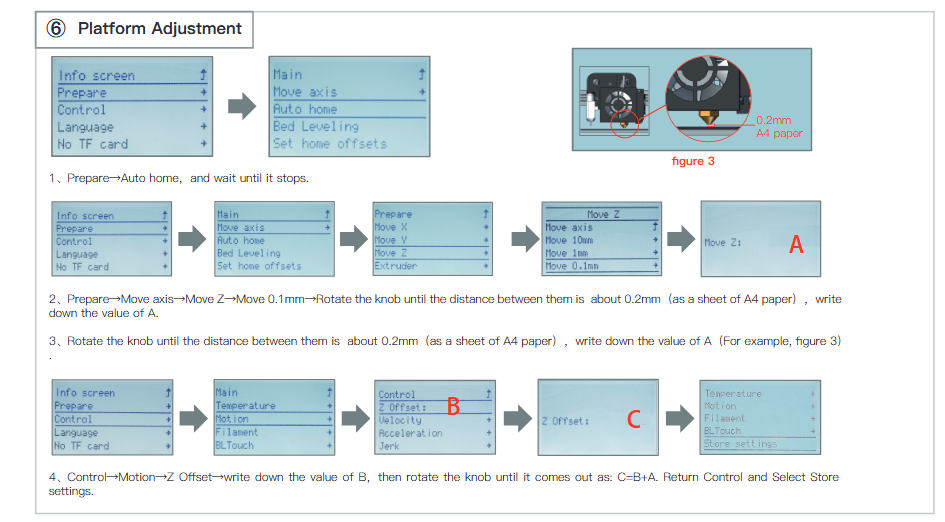

Le Moko Posté(e) Novembre 1, 2019 Auteur Partager Posté(e) Novembre 1, 2019 (modifié) Par contre, je n'ai pas sur l'imprimante l'option "bed levelling" !!! Du coup, je suis passé par un script en gcode dans les options de Cura avant l'impression J'ai lancé, par la carte sd l'impression, il me fait bien descendre le pointeau au différents endroits. J'ai triché un peu (j'ai tourné deux molettes du plateau ), pour voir l’efficacité du BlTouch, mais l'impression test est négative !!! Heureusement, que j'ai descendu le plateau, j'ai eu une boule sous la buse ! Beurk Modifié (le) Novembre 1, 2019 par Le Moko Lien vers le commentaire Partager sur d’autres sites More sharing options...

Le Moko Posté(e) Novembre 2, 2019 Auteur Partager Posté(e) Novembre 2, 2019 (modifié) Hoppla salut à tous, La lumière étant allumée toute la nuit dans le grenier de mon cerveau, je pense savoir pourquoi dans mon test : le BlTouch n'a pas compensé ma tricherie de tournage de molette. Il y a 13 heures, Le Moko a dit : J'ai lancé, par la carte sd l'impression, il me fait bien descendre le pointeau au différents endroits. J'ai triché un peu (j'ai tourné deux molettes du plateau ), pour voir l’efficacité du BlTouch, mais l'impression test est négative !!! Heureusement, que j'ai descendu le plateau, j'ai eu une boule sous la buse ! Beurk En fait, en déréglant le plateau, j'ai forcement modifié mon "Offset Z". Comme le BlTouch a gardé la valeur "Offset Z" du plateau avant le tournage des molettes comme référence, il a donc calculé avec une valeur de référence qui n'était plus bonne ! Et je comprends pourquoi, beaucoup de personnes sont mécontentent du BlTouch !!! Car, dans cette configuration, il faudrait refaire régulièrement le réglage du "Offset Z" au centre !!! Ce qui fondamentalement entre, l'achat et l'installation du BlTouch permet uniquement de faire qu'un seul point de contrôle avec le bout de papier et non plus 4, mais tout aussi régulièrement !!! Solution 1 : Jeter ou revendre le BlTouch ! Solution 2 : Rendre le plateau fixe en supprimant les ressorts et les molettes (entretoises ou rondelles pour ne pas taper dans le moteur en descendant trop bas) Solution 3 : Trouver le moyen de calculer et d'injecter dans l'EEprom la valeur "Offset Z" du centre du plateau. Avec le Bltouch ? Il faut alors en plus trouver la valeur précise entre la buse et l'activation du BlTouch !!! ??? Un capteur de proximité ? Il faut en plus de la remarque ci-dessus, faire de la place dans les fichiers, car cela demande un script supplémentaire et surtout savoir où le brancher sur la carte !? Mais, avec ça, à chaque changement de température, changement de buse ou de démontage pour nettoyage, il faut recalculer la distance entre la buse et l'outil de calibrage ! Résultat, je vais opter pour la solution 2 et à chaque intervention au niveau de la tête d'impression refaire un "Offset Z" au centre. Vos avis ? Modifié (le) Novembre 2, 2019 par Le Moko 1 Lien vers le commentaire Partager sur d’autres sites More sharing options...
fran6p Posté(e) Novembre 2, 2019 Partager Posté(e) Novembre 2, 2019 Il y a 2 heures, Le Moko a dit : Résultat, je vais opter pour la solution 2 C'est aussi la solution que je privilégierai (si j'avais un ABL ). Exemple: https://www.aliexpress.com/item/33012670107.html?spm=a2g0o.productlist.0.0.5f2374e9FA3iig&algo_pvid=f10425f0-7af5-476e-b5f8-87eca2fa8f5d&algo_expid=f10425f0-7af5-476e-b5f8-87eca2fa8f5d-14&btsid=1d6b3546-c35a-4879-9e06-1d991328ece4&ws_ab_test=searchweb0_0,searchweb201602_9,searchweb201603_55 1 1 Lien vers le commentaire Partager sur d’autres sites More sharing options...

Le Moko Posté(e) Novembre 2, 2019 Auteur Partager Posté(e) Novembre 2, 2019 Hoppla, Je viens de faire un test sur mon offset. J'ai descendu la buze en utilisant "move axis z", et normalement, quand j'arrive à zéro, ma feuille de papier devrait frotter. Or je suis obligé de descendre encore de 0.3 pour qu'elle frotte !!! En faisant un "Auto home", je retrouve mon z à 11.8. Qui correspond au 10 mm vendu avec le bltouch et mon réglage de -1.8 que j'avais rentré dans le "offset z" or mon zéro (+ papier) est à 11.8 + 0.3 !!! Donc, il prend bien en compte la distance entre le BlTouch et le plateau !!! Ou je dois retourner aux hospices ? Lien vers le commentaire Partager sur d’autres sites More sharing options...

fran6p Posté(e) Novembre 2, 2019 Partager Posté(e) Novembre 2, 2019 (modifié) Je précise que je n'utilise pas d'ABL sur ma CR10 donc mes "connaissances" ne proviennent que de lectures (nombreuses ) à droite et à gauche. De ce que j'ai cru comprendre: le Zoffset est la distance entre la pointe de la buse et le pointeau du BLTouch quand il se déclenche. Normalement une fois qu'il a été correctement trouvé, il ne devrait pas bouger tant qu'on effectue pas de modification matérielle (changement de buse, démontage du BLTouch, ...). Ce paramètre (Zoffset) est primordial pour que le processus de cartographie du plateau (G29) soit correct: le micrologiciel de l’imprimante à qui l’on a donné la distance ( l’offset ) entre le capteur et la buse d’impression calcule alors l’équation exacte du lit dans l’espace et intègre cette position en Z et la corrige en continu pendant l’impression. D'où l'intérêt avec un système ABL de remplacer le système de réglage du plateau avec les molettes / ressorts par un système fixe <EDIT> Après recherche dans mes morceaux de documentations, j'avais gardé cet extrait d'un fil de discussion (en anglais) du forum Reprap (ce qui correspond peu ou prou à la documentation de @Fourmi pour le TouchMi de hotends.fr Citation If you have no Z endstop and instead use a probe to home Z, then you need to have the probe offset correct before you even do G28, otherwise everything will be off. To establish the Z probe offset in the case of no Z endstop, you must: Use M851 Z0 and then G28 to establish a baseline. Your Z (0.0) will be wrong at this point, but that's ok. Use M211 S0 to turn off so-called "software endstops." This allows you to move the nozzle below Z0. Do your paper test. With the nozzle near the bed, the current Z (as reported by M114) is your new probe offset, a negative number. Use M851 Z-4.6 (or whatever) to set the new probe offset, and M500 to save it to EEPROM. Do a new G28 using the corrected probe offset. Without this G28 your height will be off. G29 to probe the bed. M500 to save the mesh to EEPROM. Modifié (le) Novembre 2, 2019 par fran6p complément / orthographe 1 Lien vers le commentaire Partager sur d’autres sites More sharing options...

Sakukun Posté(e) Novembre 3, 2019 Partager Posté(e) Novembre 3, 2019 Il y a 8 heures, Le Moko a dit : Hoppla @Sakukun, J'ose me permettre d’émettre un doute. En déréglant le plateau (légèrement ... un quart de roulette), mon impression test, mettait la buse beaucoup trop haut du coté où j'ai déréglé. Ce qui me fait penser que le offset z est bien la distance entre le bed et la buse. Tu l'as déréglé quand ? Après avoir positionner l'offset ? Normalement t'as un offset de base qui est ~ -0.2mm un truc dans le genre de mémoire. C'est entre le 0 (détecteur de fin de course) en z du plateau et la buse. Mais avec le BLTouch tu fais nouvel offset = 'distance bltouch buse à 0.2mm'+ offset initial Donc tu te retrouve avec la distance bltouch-buse (grosso merdo) ce qui est normal en gros offset c'est fin de course - buse, maintenant ton fin de course en Z c'est le bltouch. Pour l'option bed leveling normalement dans Marlin dans prepare t'as auto-home et juste en dessous tu as 'bed leveling' dans lequel tu as un autre auto-home. Et la commande G29 dans cura devrais lancer ce auto-home là qui par défaut te prendra 9 pts de mesure. Lien vers le commentaire Partager sur d’autres sites More sharing options...
