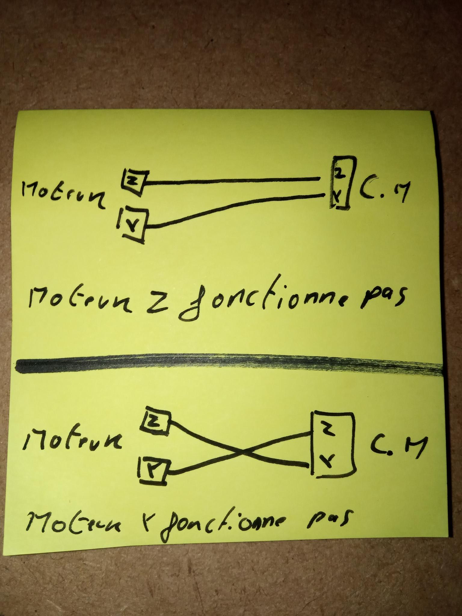

Heldmann Posté(e) Octobre 31, 2019 Auteur Partager Posté(e) Octobre 31, 2019 (modifié) Il y a 19 heures, Heldmann a dit : J'ai changé tout les câble et la carte mère, mais l'axe Z ne fonctionne pas (le moteur claque et l'axe ne descend pas) je pense que ce n'est pas un problème de câble ou de moteurs, car quand je branche le câble de l'axe Y, tout va bien. Je viens de voir que je me suis tromper. C'est le port de l'axe Z sur la carte mère qui fonctionne pas. Les câbles en eux même, et les moteurs, fonctionne correctement. Est-ce qu'il n'y aurait pas un truc de grillé ou quelque chose de ce genre ? *C.M = carte mère Modifié (le) Octobre 31, 2019 par Heldmann Lien vers le commentaire Partager sur d’autres sites More sharing options...

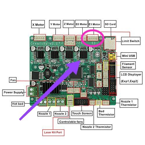

Heldmann Posté(e) Octobre 31, 2019 Auteur Partager Posté(e) Octobre 31, 2019 (modifié) C quoi, et c'est où un driver ? Modifié (le) Octobre 31, 2019 par Heldmann Lien vers le commentaire Partager sur d’autres sites More sharing options...
Heldmann Posté(e) Octobre 31, 2019 Auteur Partager Posté(e) Octobre 31, 2019 (modifié) Est-ce ça ? *Ce n'est pas l'image de ma carte mère Si c'est ça, ils sont soudés ? Modifié (le) Octobre 31, 2019 par Heldmann Lien vers le commentaire Partager sur d’autres sites More sharing options...
fran6p Posté(e) Octobre 31, 2019 Partager Posté(e) Octobre 31, 2019 Sur les Creality, les pilotes sont soudés . Quand l'un d'eux claque (passe de vie à trépas), on ne peut que changer la carte par une autre (sauf à être très doué en soudure). Lien vers le commentaire Partager sur d’autres sites More sharing options...

cassyves Posté(e) Novembre 3, 2019 Partager Posté(e) Novembre 3, 2019 As-tu vérifié que ton cable correspond au brochage du moteur en Z ? Les moteurs pas à pas non pas un brochage standardisé. Voir les post au-dessus. Tu montres que tu as échangé les câbles pour inverser Y et Z. Mais est-ce un échange au niveau des moteurs ou de la carte ? Car si c'est au niveau des moteurs cela peut tout à fait correspondre à un problème de câblage. Une autre possibilité est que le réglage du courant envoyé au Z n'est pas bon (et il est fréquent que le moteur claque dans ce cas). Et dans ce cas, si le Y demande le même courant, il ne fonctionnera pas non plus. Je ne connais pas ta carte mère mais il doit y avoir un petit potentiomètre près des drivers (comme sur ta photo) qui permet de le régler. 1 Lien vers le commentaire Partager sur d’autres sites More sharing options...

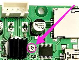

Heldmann Posté(e) Novembre 3, 2019 Auteur Partager Posté(e) Novembre 3, 2019 @cassyves merci de ta réponse. 1- Les câbles pour les axes Y et Z sont les mêmes, j'avais vérifié sur le bibliothèque des schémas Creality ender 3. 2- est-ce ça le potentiomètre ? Si oui, dans Quelle sens faut il que je le tourne ? Lien vers le commentaire Partager sur d’autres sites More sharing options...
fran6p Posté(e) Novembre 3, 2019 Partager Posté(e) Novembre 3, 2019 Il y a 3 heures, Heldmann a dit : Si oui, dans Quelle sens faut il que je le tourne ? C'est bien ça le potentiomètre Dans un sens tu augmentes la tension, dans l'autre tu l'abaisses . Par contre il faut agir délicatement car c'est très sensible. Certains pilotes ont leur sens de réglage inversé. Donc le mieux est de faire un test. Si ma mémoire n'est pas défaillante (il y a bien longtemps que j'ai effectué ce réglage): sens horaire avec les A4988 pour baisser la tension et sens trigonométrique pour augmenter (si c'est l'inverse d'autres contributeurs ont le droit d'intervenir). 1 Lien vers le commentaire Partager sur d’autres sites More sharing options...
cassyves Posté(e) Novembre 3, 2019 Partager Posté(e) Novembre 3, 2019 Oui ce sont ces potentiomètres. C'est en le tournant qu'on règle le courant que le driver envoie au moteur pap. Cette vidéo en français donne le principe de ce réglage même si elle n'aborde pas ta carte mère. Tu peux aussi regarder ce topic. Malheureusement je ne peux pas t'aider plus n'ayant pas d'Ender 3 et ne connaissant pas ta carte mère. Peut-être qu'en posant ta question dans la section Creality tu obtiendrais plus d'infos ? 1 Lien vers le commentaire Partager sur d’autres sites More sharing options...
Heldmann Posté(e) Novembre 3, 2019 Auteur Partager Posté(e) Novembre 3, 2019 (modifié) @cassyves Merci, vidéos intéressantes et instructives. Mais malheureusement, je n'ai pas encore achète de multimètre. Modifié (le) Novembre 3, 2019 par Heldmann Lien vers le commentaire Partager sur d’autres sites More sharing options...
cassyves Posté(e) Novembre 3, 2019 Partager Posté(e) Novembre 3, 2019 Un multimètre est rapidement indispensable . Il reste la méthode empirique : tu tournes légèrement le potentiomètre et tu testes le résultat ! Si la tension est trop basse, le moteur claque. Si la tension est trop haute, il siffle et chauffe. Il est normal qu'un moteur soit chaud après une impression, jusqu'à 60° sans problème. Ils sont prévus pour. Par contre s'il devient chaud (on ne peut pas le toucher longtemps) après seulement quelques minutes, il faut baisser le courant. Mais cette méthode demande de l'expérience et il est préférable de mesurer la tension. Lien vers le commentaire Partager sur d’autres sites More sharing options...
Heldmann Posté(e) Novembre 3, 2019 Auteur Partager Posté(e) Novembre 3, 2019 (modifié) @cassyves Ok, Merci, je vais essayer de tâter tout ça sans tout casser. Il n'y a aucun risque pour la carte mère ? Ou la sa garantie ? Modifié (le) Novembre 3, 2019 par Heldmann Lien vers le commentaire Partager sur d’autres sites More sharing options...
Heldmann Posté(e) Novembre 3, 2019 Auteur Partager Posté(e) Novembre 3, 2019 @cassyves Je viens d'essayer ce que tu me disais. Quand je tournais dans le sens horaire, cela faisait monté la tension car le moteur chauffé, mais toujours avec des vibrations. Dans le sens antihoraire, le moteur ne chauffe plus, vibre toujours jusqu'à ne plus rien avoir, pas de mouvement, mais presque plus de vibrations. Il y a 8 heures, cassyves a dit : As-tu vérifié que ton cable correspond au brochage du moteur en Z ? Les moteurs pas à pas non pas un brochage standardisé. Voir les post au-dessus. Pour te reconfirmer que celà ne vient pas des câbles, le moteur fonctionne parfaitement sur mon ancienne carte mère. Lien vers le commentaire Partager sur d’autres sites More sharing options...
