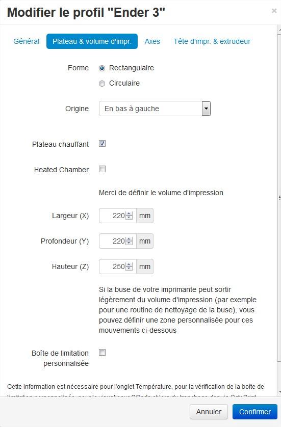

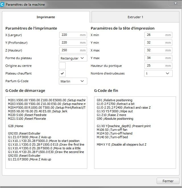

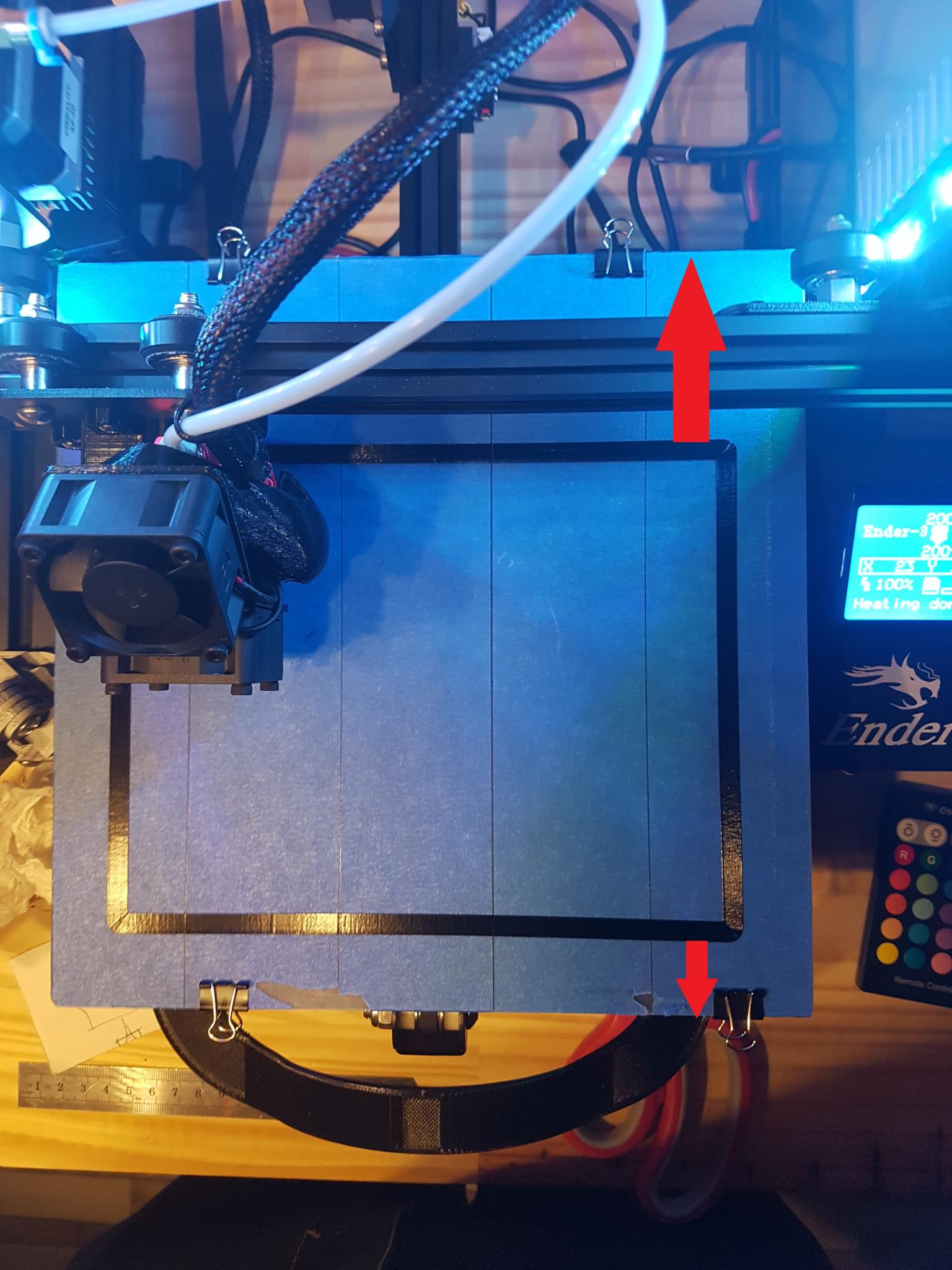

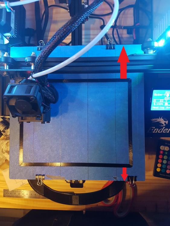

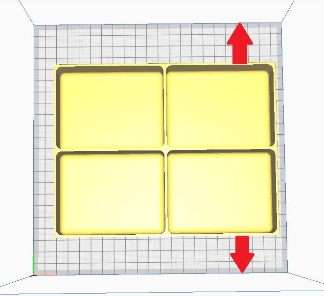

sidjai Posté(e) Octobre 31, 2019 Partager Posté(e) Octobre 31, 2019 Bonjour à toutes et à tous, Je suis nouveau dans le monde de l'impression 3D, cela fait quelques semaines maintenant que j'ai acquis une Ender 3, que j'utilise avec un Octoprint sur Raspberry. Je constate aujourd'hui un problème que je n'avais pas remarqué avec des pièces plus petites. J'ai recherché sur le forum mais n'ai pas trouvé la réponse à ma question. Comme j'ai essayé de le représenter sur les photos ci-dessous, lorsque j'ai préparé ma pièce dans Cura, la pièces était "presque" centré et la distance en Y de chaque côté de la pièce est quasiment identique : Or une fois l'impression lancé, on voit tout de suite que les distances en haut est en bas sont très différentes, avec un fort décalage de la pièce vers le bas du plateau : Je suppose donc qu'il s'agit d'un réglage à modifier dans Cura ou dans Octoprint, mais je ne sais pas lequel. Voici mes paramètre côté Cura : Et voici mes paramètres dans Octoprint : Auriez-vous une idée ? Merci ! Lien vers le commentaire Partager sur d’autres sites More sharing options...
bernard3D Posté(e) Octobre 31, 2019 Partager Posté(e) Octobre 31, 2019 Dans Cura, dans les paramètres de l'imprimante: le plateau de la Ender 3 fait 235x235mm et non 220x220 comme indiqué. Ceci devrait expliquer le décalage. Lien vers le commentaire Partager sur d’autres sites More sharing options...

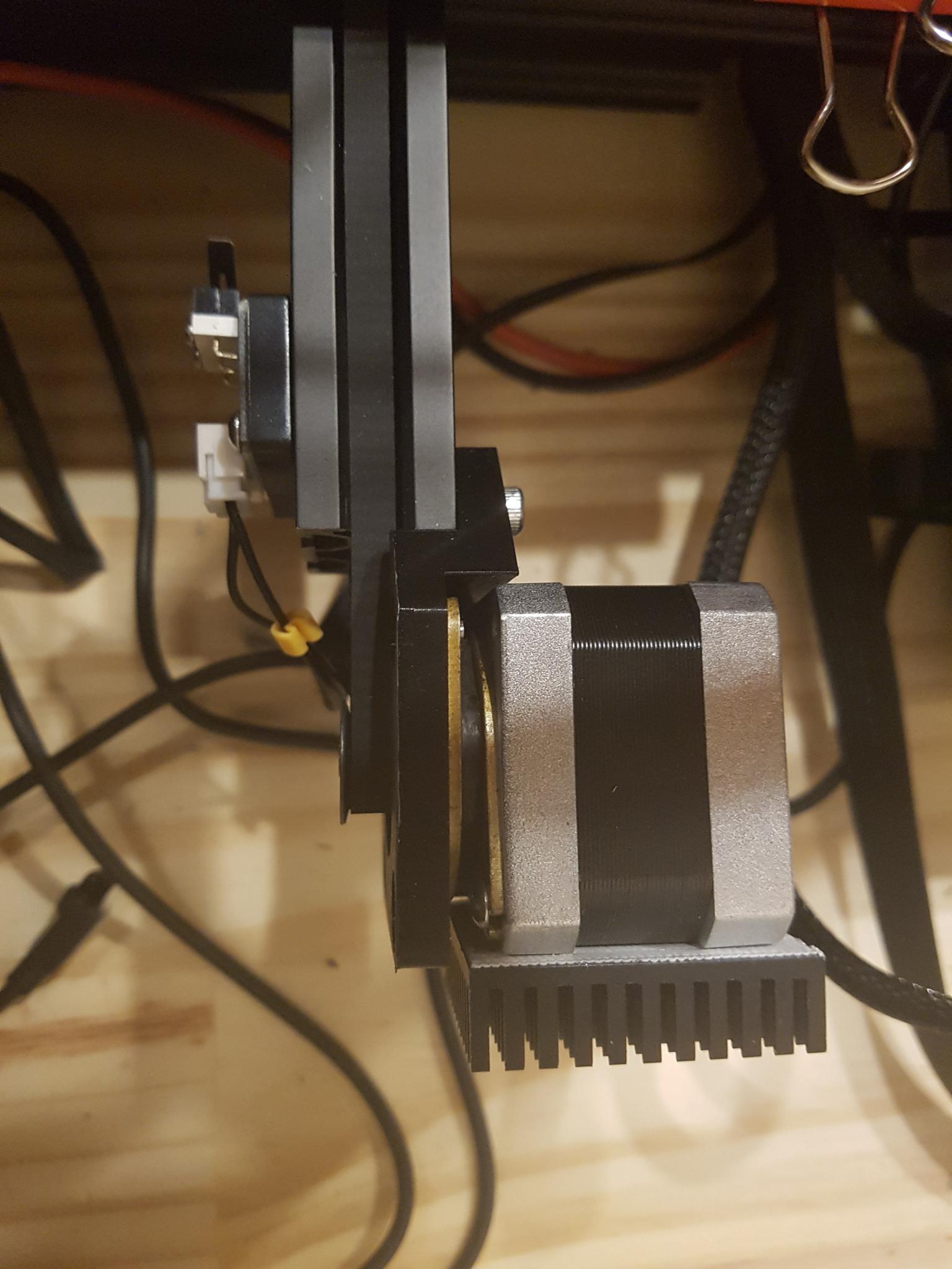

sidjai Posté(e) Novembre 5, 2019 Auteur Partager Posté(e) Novembre 5, 2019 (modifié) Merci pour vos réponses. Effectivement je savais que la surface d'impression était bien en 220x220, et en mettant 235x235 le problème est toujours là. Pour les modifications apportées, j'ai changé la ventilation, mais elle se fixe sur les pas de vis de la cage d'origine, et ne modifie pas la position du hotend. Pour l'axe Y, j'ai remplacé la pièce de support du moteur pour pouvoir y ajouter un damper (car problème des poulies de courroie soudées aux axes moteur). Mais je n'ai pas touché au capteur de fin de course. Je vois dans les menus de la Ender des notions de Offset. Est-ce que ça pourrait être lié à ça ? Merci Modifié (le) Novembre 5, 2019 par sidjai Lien vers le commentaire Partager sur d’autres sites More sharing options...
Framemanager Posté(e) Novembre 6, 2019 Partager Posté(e) Novembre 6, 2019 Non l'offset c'est pour regler la hauteur de la buse avec précision lors de / des premières couches... Hmm, j'ai aussi mis un damper ... et j'ai été obligé de bouger le endstop... pas d'autre moyen ... tu perds environ 1cm ! Je suis étonné que le tien n'ait pas bougé ! Lien vers le commentaire Partager sur d’autres sites More sharing options...
sidjai Posté(e) Novembre 6, 2019 Auteur Partager Posté(e) Novembre 6, 2019 (modifié) Ah OK, merci je ne savais pas ce que ça réglait. Pour le damper en Y je n'ai effectivement pas touché au endstop comme tu peux le voir sur la photo ci-dessous. Le support imprimé m'a permit de "décaler" le moteur afin de realigner la poulie avec le profilé, mais sans toucher au endstop : C'est un modèle récupéré sur thingiverse, mais je ne parviens pas à remettre la main dessus, le créateur l'a peut-être supprimé du site. Du coup je me dis que je vais peut-être décaler le endstop sur le profilé pour retrouver une position correcte, à moins que je puisse définir ça peut-être directement dans l'imprimante ? Modifié (le) Novembre 6, 2019 par sidjai Lien vers le commentaire Partager sur d’autres sites More sharing options...
zarnia Posté(e) Novembre 7, 2019 Partager Posté(e) Novembre 7, 2019 Biens le bonjour Ayant aussi eu le problème j’ai modifié la config dans CURA au niveau des paramètres de la machine Dans l’onglet général / imprimante / paramètres de la machine / extruder 1 Pour moi Décalage buse X= -6.5 mm Décalage buse Y= -10 mm Cordialement Zarnia Lien vers le commentaire Partager sur d’autres sites More sharing options...
sidjai Posté(e) Novembre 7, 2019 Auteur Partager Posté(e) Novembre 7, 2019 @zarnia Merci beaucoup ! Je vais tester ça. Lien vers le commentaire Partager sur d’autres sites More sharing options...
sidjai Posté(e) Novembre 15, 2019 Auteur Partager Posté(e) Novembre 15, 2019 @zarnia Merci beaucoup ! Problème résolu grâce à ton aide. J'ai du ajouter -6 en X et -12 en Y pour être correctement centré. Merci à tous pour votre aide ! Lien vers le commentaire Partager sur d’autres sites More sharing options...
