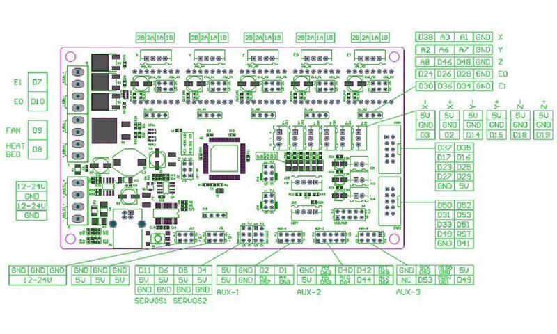

Logan- Posté(e) Novembre 2, 2019 Partager Posté(e) Novembre 2, 2019 Bonjour à tous, Ma carte mère ANET étant HS, je suis en réflexion pour en profiter à remplacer la carte mère par une MKS GEN 1.5 suite à ce tutoriel trouvé sur instructables pour les cartésiennes. Le but final serait de pouvoir y adapter un bltouch, capteur non adaptable sur la carte mère ANET3d pour la delta (pas de plug Z-min) https://www.instructables.com/id/Upgrading-From-ANET3D-V15-to-MKS-Gen-14/#discuss Selon vous, est-ce possible sur la delta? si oui auriez vous d'éventuels conseils à me donner? bonne journée! Lien vers le commentaire Partager sur d’autres sites More sharing options...
ymgui Posté(e) Novembre 2, 2019 Partager Posté(e) Novembre 2, 2019 salut @Logan-, j'ai beau être catalogué "newbee", j'ai quand même un passé assez lourd de constructeur de delta... Même si jene suis pas spécialiste de la carte MKS, j'ai trouvé ça, qui pourrait de rendre service: On voit très bien, au milieu à droite la rangée de 6 connecteurs pour endstops min et maxi... "Yapuka" lui coller un Marlin 2.0, avec le config.h spécial delta, et tu vas pouvoir aborder la galère de la config (si on en croit la majorité des "allergiques aux deltas" ) Bien sur, je pense que dans Marlin, il doit exister un fichier "pin-out" spécial pour ta carte (je n'ai pas vérifié...) qui sera sélectionné si tu choisis le bon numéro pour la variable "MOTHERBOARD"... Pour ma part, j'en suis à ma 4eme "delta" avec un couple Arduino- Ramps et je viens d'acheter un BL touch (ou équivalent asiatique...) ainsi qu'un système par contact buse/plateau que je vais tester bientôt. --------->[ MODE "VIEUX CONS" ON] Alors, juste un conseil gratuit: passe sur ta nouvelle carte et configure ta delta pour qu'elle marche "à l'ancienne" sans BL-Touch, et après avoir joué 15 jours avec ta merveille, passe à la config avec BL touch. [ MODE "VIEUX CONS" OFF] Lien vers le commentaire Partager sur d’autres sites More sharing options...

Logan- Posté(e) Novembre 3, 2019 Auteur Partager Posté(e) Novembre 3, 2019 Il y a 19 heures, ymgui a dit : salut @Logan-, j'ai beau être catalogué "newbee", j'ai quand même un passé assez lourd de constructeur de delta... ..... Merci pour les conseils! Il y a 16 heures, Maeke a dit : Juste pour dire, j'ai un bl-touch sur carte anet, mais bon...... Sur la Delta? je serais bien curieux de savoir comment tu as fais car j'ai essayé en début d'année sans jamais réussir à configurer marlin Lien vers le commentaire Partager sur d’autres sites More sharing options...
Maeke Posté(e) Novembre 4, 2019 Partager Posté(e) Novembre 4, 2019 (modifié) nop sur a8, mais c'est la même carte mère.... Et vu que je ne connais aucun tuto pour le faire, bon courage, mais c'est définitivement faisable. Je te conseillerais de contacter directement l'équipe Marlin, si je me souviens bien ils ont une page facebook. Ceci dit, si tu veux aller sur mks gen 1.5, vas-y, tu y gagneras au change. Modifié (le) Novembre 4, 2019 par Maeke Lien vers le commentaire Partager sur d’autres sites More sharing options...
Logan- Posté(e) Novembre 4, 2019 Auteur Partager Posté(e) Novembre 4, 2019 je n'en doute pas oui! En fait si tu veux, ce qui m’intéresse sur cette carte c'est le Z_min qu'il n'y a pas sur la Carte anet. Sur la delta, les 3 endstops sont nécessaires en max.. j'avais réussi à l'alimenter et à le faire reconnaître sur marlin, seulement la butée Z ne fonctionnait plus (elle était toujours en triggered).. alors à moins que j'ai loupé un truc.. je vais tenter de contacter marlin oui ça ne coûte rien! Lien vers le commentaire Partager sur d’autres sites More sharing options...
