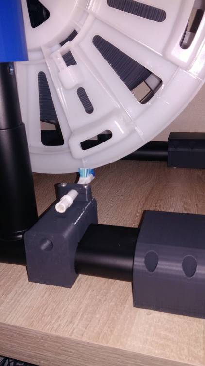

Titi78 Posté(e) Novembre 14, 2019 Partager Posté(e) Novembre 14, 2019 Je n'ai pas testé mon débobineur avec une bobine de ce poid mais si la bobines est bien équilibrée et tourne sans problème ça peut marcher. Pour éviter que la bobine se déroule toute seule sur un dévidoir à roulement concentrique à l'axe de la bobine (pour ne pas avoir d'effort de traction ) il suffit de mettre un pinceau plat avec les poils qui frottent légèrement sur le flanc de la bobine. Cela permet de la freiner légèrement pour éviter qu'elle ne se déroule 1 Lien vers le commentaire Partager sur d’autres sites More sharing options...

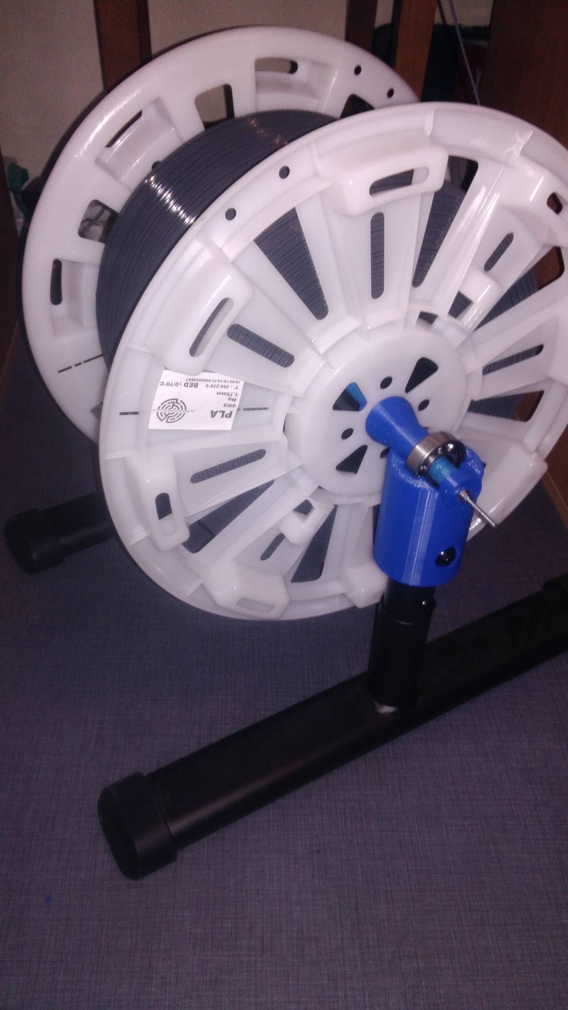

Yo' Posté(e) Novembre 14, 2019 Auteur Partager Posté(e) Novembre 14, 2019 (modifié) Hello, Voici mon montage. J'ai fait comme @Kachidoki. L'axe qui est dans le roulement est plus petit que le trou du roulement. Le centreur est plus petit que le trou de la bobine et est plus gros que l'axe. En gros, y'a du jeu de partout. Pour le moment, elle se déroule bien. Je vais pourvoir en imprimer des trucs pas trop utiles #@bigfoot Modifié (le) Novembre 14, 2019 par Yo' 1 1 Lien vers le commentaire Partager sur d’autres sites More sharing options...

Titi78 Posté(e) Novembre 15, 2019 Partager Posté(e) Novembre 15, 2019 On peut aussi utiliser un "one way bearing" Roulement à un sens Ça ne fait pas de bruit et ça tourne que dans un sens comme une roue libre de vélo mais sans les clics clics 1 2 Lien vers le commentaire Partager sur d’autres sites More sharing options...

Yo' Posté(e) Novembre 24, 2019 Auteur Partager Posté(e) Novembre 24, 2019 (modifié) @Titi78, super idée le coup du pinceau J'ai fait presque pareil. Malgré le cheminement, la bobine se dévide bien et y'a moyen de régler finement le frein. Le seul point négatif, c'est que la bobine est un peu voilée et le frein n'est pas régulier. Modifié (le) Novembre 24, 2019 par Yo' Lien vers le commentaire Partager sur d’autres sites More sharing options...
Titi78 Posté(e) Novembre 24, 2019 Partager Posté(e) Novembre 24, 2019 Au top ! moi c'est un pinceau plat qui frotte sur le coté de la bobine . la bobine est maintenue bien dans l'axe pour tourner rond avec ce support (les coté sont coniques pour bien centrer la bobine quelque soit le diamètre du trou.) https://www.thingiverse.com/thing:2432049 j'ai aussi un filtre à poussière sur le filament. un truc du genre : https://www.thingiverse.com/thing:1692395 Lien vers le commentaire Partager sur d’autres sites More sharing options...

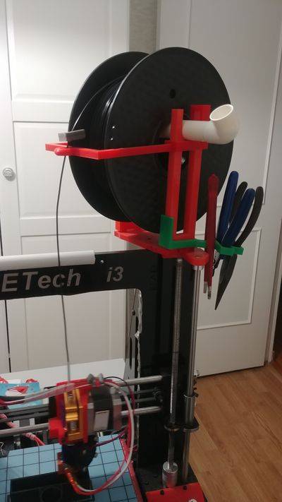

Kachidoki Posté(e) Novembre 25, 2019 Partager Posté(e) Novembre 25, 2019 J'ai eu le même problème quand j'ai utilisé ma première bobine de 2.3kg. Et j'ai utilisé un support similaire, où on pose la bobine. Ca dépannait bien, mais c'était une vraie plaie à utiliser. Déjà il fallait le "patafixer" sur la table pour ne pas qu'il se fasse trainer et que la bobine ne tombe, ensuite il fallait mettre la bobine pile dans l'axe, sinon avec les efforts de traction latéraux, elle basculait facilement. C'est à cette période que j'ai testé 2-3 design de spool holder, plus ou moins adapté a ces grosses jantes, et où j'en suis arrivé au bon vieux T inversé en bois. J'ai bricolé ça un peu à l'arrache, sur un coup de tête, car marre de cette bobine qui tombe ou qui ne se déroule pas correctement. Je retombais sur mes vieux démons où je passais plus de temps à bricoler la machine qu'a l'utiliser, donc j'ai dit stop. Mais depuis, le temporaire est devenu définitif. Lien vers le commentaire Partager sur d’autres sites More sharing options...
juanpa Posté(e) Novembre 25, 2019 Partager Posté(e) Novembre 25, 2019 (modifié) Il y a 5 heures, Titi78 a dit : Le problème avec ces supports de bobine ou la bobine est posée c'est qu'en fin de bobine elle est plus légère et tombe C'est bien vrai, d'ailleurs je ne peux même pas l'utiliser sur des bobines de 1Kg quasi pleine....m'en sert uniquement pour les grosses bobines qui ne passe pas dans l'universal spool holder Il y a 2 heures, Kachidoki a dit : Déjà il fallait le "patafixer" sur la table pour ne pas qu'il se fasse trainer Je les ai posé sur un tapis de souris et ça ne bouge pas Enfin.... pour que ça bouge faut vraiment y aller... Modifié (le) Novembre 25, 2019 par juanpa Lien vers le commentaire Partager sur d’autres sites More sharing options...

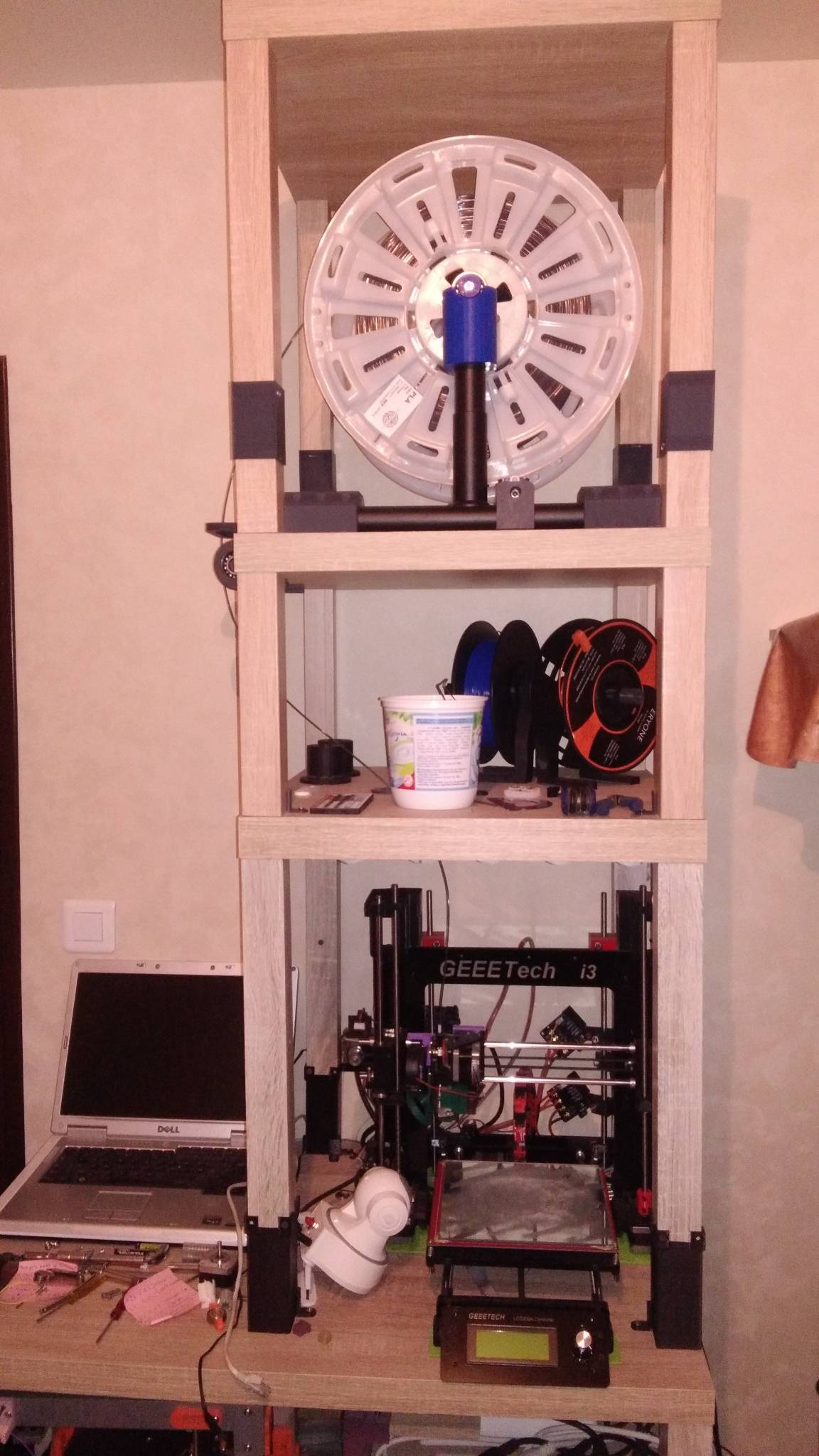

J-Philippe Posté(e) Novembre 25, 2019 Partager Posté(e) Novembre 25, 2019 Salut. Je viens de tomber sur ce sujet avec ses bobines de 5kg ! Je ne savais même pas que ça existait. Faut en faire de l'impression !!! Bref, j'ai vu vos méthodes. Moi aussi j'ai fait du provisoire qui a perdure (depuis 1 an et demi maintenant). En fait je trouve que le tube fourni avec la Geeetech est nickel. Justement parce qu'il fait un peu de frottement. Ca évite que la bobine se déroule sur sa lancée dès qu'il y a un a-coup comme quand j'avais utilisé des roulement à bille. Quant au nettoyage vous verrez que j'ai une méthode de pointe. Je passe la filament carrément dans la mousse. Pareil ça freine et ça nettoie. En tout cas mes moteurs ne bronchent pas malgré cette résistance. 1 Lien vers le commentaire Partager sur d’autres sites More sharing options...
