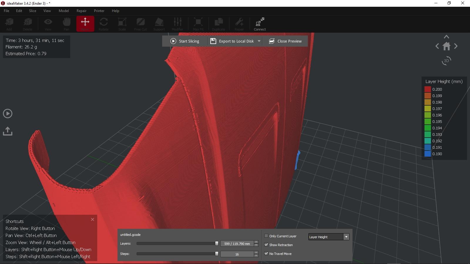

dom_mallet Posté(e) Novembre 3, 2019 Partager Posté(e) Novembre 3, 2019 salut à tous, j'ai un capot de voiture à imprimer j'arrive à le slicer dans cura en mettant l'option "imprimer paroi fine" j'ai essayé aussi le mode vase : "spiraliser le contour exterieur" mais quand je lance l'impression ça ne va pas du tout,la paroi s'imprime en cheveux. quand j'ouvre le STL sur fusion 360, l’épaisseur de la paroi mesure 0.2mm à mon avis je dois changer ma buse qui est en 0.4 par une en 0.2 à moins qu'il y ait une combine ????????? mais je voulais vos avis avant de faire la modification bonne soirée Body_Front_1.stl Lien vers le commentaire Partager sur d’autres sites More sharing options...
Labrax Posté(e) Novembre 3, 2019 Partager Posté(e) Novembre 3, 2019 il y a une heure, dom_mallet a dit : à moins qu'il y ait une combine ????????? je pense pas qu'il y ait une combine (en tout cas pour du fdm) la pièce a été modéliser super fine, j'ai fais un essai sur le slicer en passant la buse en 0.2 sa passe le tranchage se fait mais vu comme il est je pense sa va être chaud à imprimer tellement il est fin, en+ sa ne va pas être joli.. pourquoi avoir fait un truc aussi fin?? en+ en PLA il va être fragile.... en donnant un peu d'épaisseur (un minimum) à ton fichier sans exagéré, il passe en 0.4 et le slicer le tranche correctement ....comme ci-dessous Lien vers le commentaire Partager sur d’autres sites More sharing options...
dom_mallet Posté(e) Novembre 3, 2019 Auteur Partager Posté(e) Novembre 3, 2019 (modifié) salut Labrax, merci d'avoir pris le temps de répondre. c"est ce que je pensais aussi. ce n'est pas moi qui a créer le fichier. sinon je l'aurais fait plus épais effectivement. comment fais tu pour épaissir facilement la coque ? j'ai trouvé la commande solidify sur blender as tu utilisé cela ? bonne soirée Modifié (le) Novembre 3, 2019 par dom_mallet Lien vers le commentaire Partager sur d’autres sites More sharing options...
Labrax Posté(e) Novembre 3, 2019 Partager Posté(e) Novembre 3, 2019 Bien vu @dom_mallet étant Blenderien depuis de nombreuse année.....Effectivement par reflex je l'ai fais sur blender avec le modifier Solidify MAIS attention à ton maillage qu'il reste correcte pour un print.... Sinon il me semble (à vérifier) tu peux aussi faire ça avec meshmixer cordialement Lien vers le commentaire Partager sur d’autres sites More sharing options...
dom_mallet Posté(e) Novembre 3, 2019 Auteur Partager Posté(e) Novembre 3, 2019 merci Labrax je suis plus autocadien que blenderien mais autocad a ses limites pour ça merci encore et bonne soirée 1 Lien vers le commentaire Partager sur d’autres sites More sharing options...
dom_mallet Posté(e) Novembre 6, 2019 Auteur Partager Posté(e) Novembre 6, 2019 salut à tous, je reviens sur cette paroi fine : j'ai envoyé un message au créateur du fichier pour savoir comment il réussissait à imprimer ce capot et il m'a répondu ceci : "For body slicing, it is necessary to set the horizontal expansion 0.36 mm in the slicer. I use Cura " et effectivement , lorsque je mets cette option et que je lance le tranchage, ça se passe beaucoup mieux a mon avis dessiner le capot en mailage simple est plus facile voila pour le retour, si ça peut aider d'autres personnes qui sont dans ce cas bonne journée Lien vers le commentaire Partager sur d’autres sites More sharing options...
