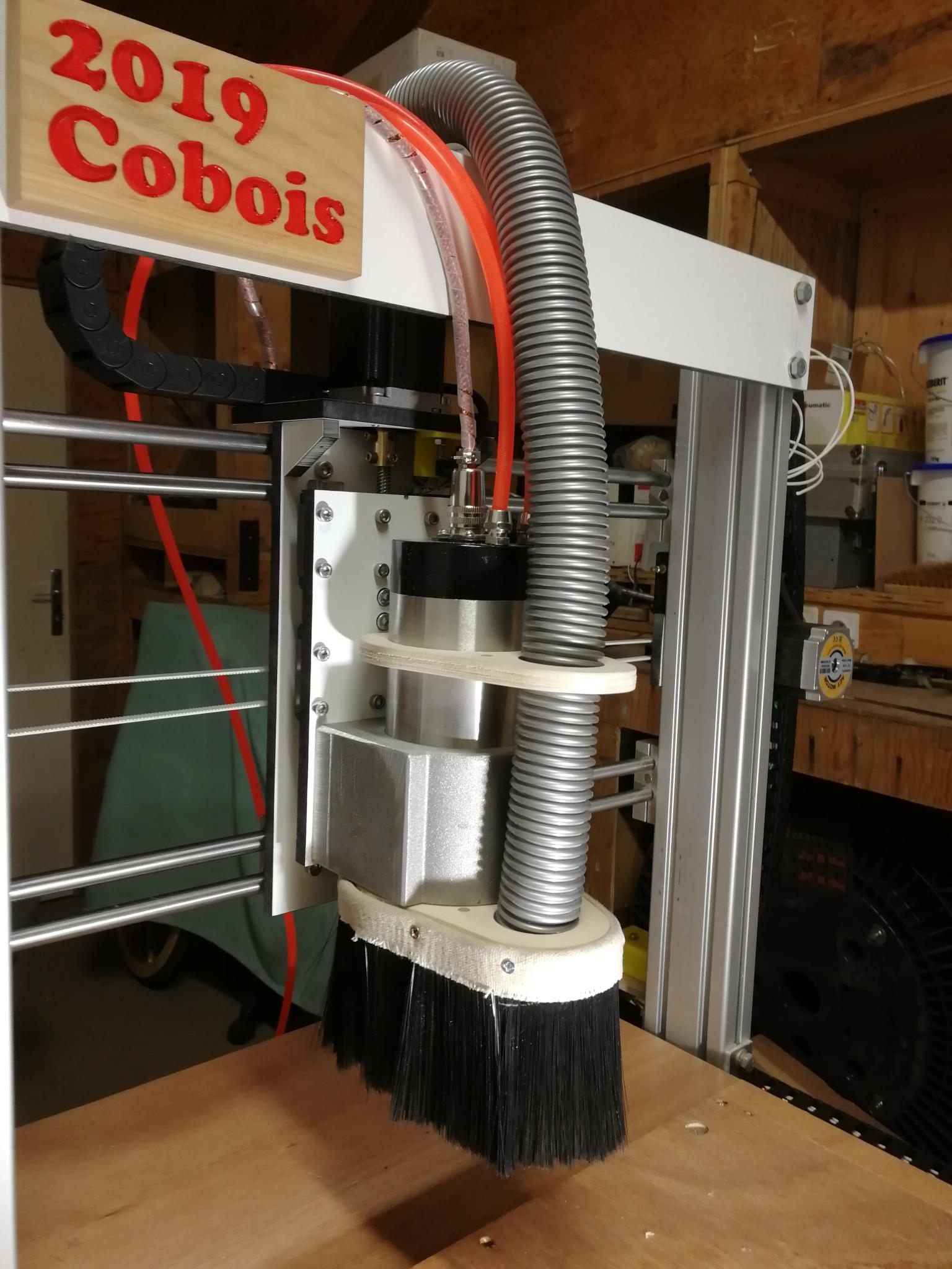

Hello camarade
Après avoir construit une première CN dont tu trouveras l'histoire ici >>> je suis en train d'en finaliser une plus grande pour mon fablab favori
Cette dernière marche avec des gros NEMA 23, ceux-ci >>> , des courroies renforcées de fils d'acier en 10mm de large, une broche de 2.2kw refroidie par eau >>> , pinces ER20 (13mm max)
Arduino + CNC Shield et ces drivers là >>>
L'Arduino est alimenté en 5V par la prise USB et les moteurs par cette alime >>>
Pour le câblage, il faut regarder les fils qui sortent des moteurs (AWG22 pour moi, section 0.326 mm2)  et les choisir un poil plus gros : AWG18 pour moi, section 0.823 mm2
Contrairement à @Andréa qui est "un peu" déformé professionnellement, je pense que pour usiner du bois les courroies ça va pas mal, surtout si tu ne cherches pas le centième.
D'autant plusse que des vis à billes de deux mètres, faut les trouver.
On peut aussi utiliser de la chaîne fine genre chaîne de vélo, c'est bizarre mais plus précis qu'on ne pourrait croire.
Egalement on peut utiliser deux courroies crantées dont une fixe et l'autre qui s'engrène dessus comme de la crémaillère, voir ici >>>
Il y a des architectures intéressantes, je te conseille de bien te renseigner avant de te lancer. @Kachidoki me semble un interlocuteur précieux pour t'aiguiller.
Penser aussi que le bâti doit être exponentiellement rigide par rapport à une machine plus petite.
Là où je suis assez d'accord avec @Andréa c'est sur le fait que pour un premier projet, 1200*2000 c'est grand, très grand.
Je vais suivre attentivement ton projet !

Il y a 11 heures, sweex59 a dit :
Je regarde aussi du côté des cnc stand alone, car la liaison usb, ou pc dédié me plaît pas trop, je préférerais un écran de contrôle
Tu peux avoir ça à peu de frais : tu montes un Raspberry Pi avec un écran de récup, CNCjs >>> un clavier et une souris sans fil et tu y es.
Tu as en plus la connectivité réseau ou Wifi et tu peux même lurker Internet pendant que ça tourne.
J'ai regardé celle de l'atelier vosgien >>>, c'est vrai qu'elle est bien.
J'ai utilisé aussi le stratifié compact, voir ci-dessous derrière la broche :
c'estun produit formidable, c'est raide, ça s'usine, se perce, se taraude. Comme de l'alu.

Même s'il y a des Nema17 puissants, AMHA il vaut mieux mettre des 23 qui auront un diamètre d'arbre plus important et des roulements plus costauds.
Et pour la différence de prix, ne pas hésiter à surdimensionner un peu le torque, c'est pas perdu.
Je te conseille vivement "mon" fournisseur E-Bay, Act-motor >>>>> il est très réactif, livre vite et surtout très bien emballé
Pour les parasites, ils gênent surtout lors de la prise de référence. Sur celle de Cobois j'ai un peu galéré. j'en étais à mettre des optocoupleurs et finalement ya pas eu besoin, simplement en utilisant du câble blindé, et en mettant le blindage au GND, ça a résolu le problème comme par magie.
