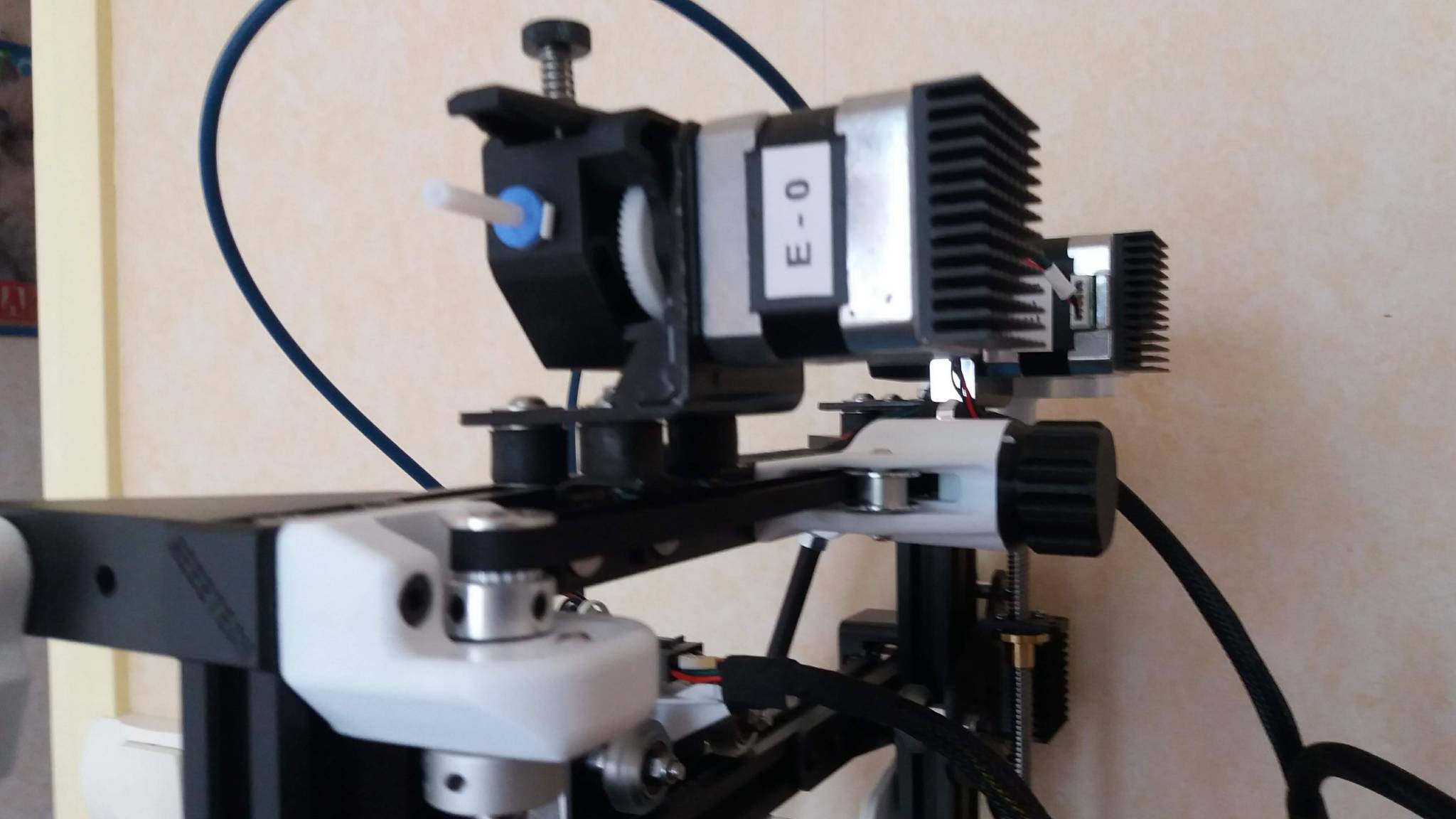

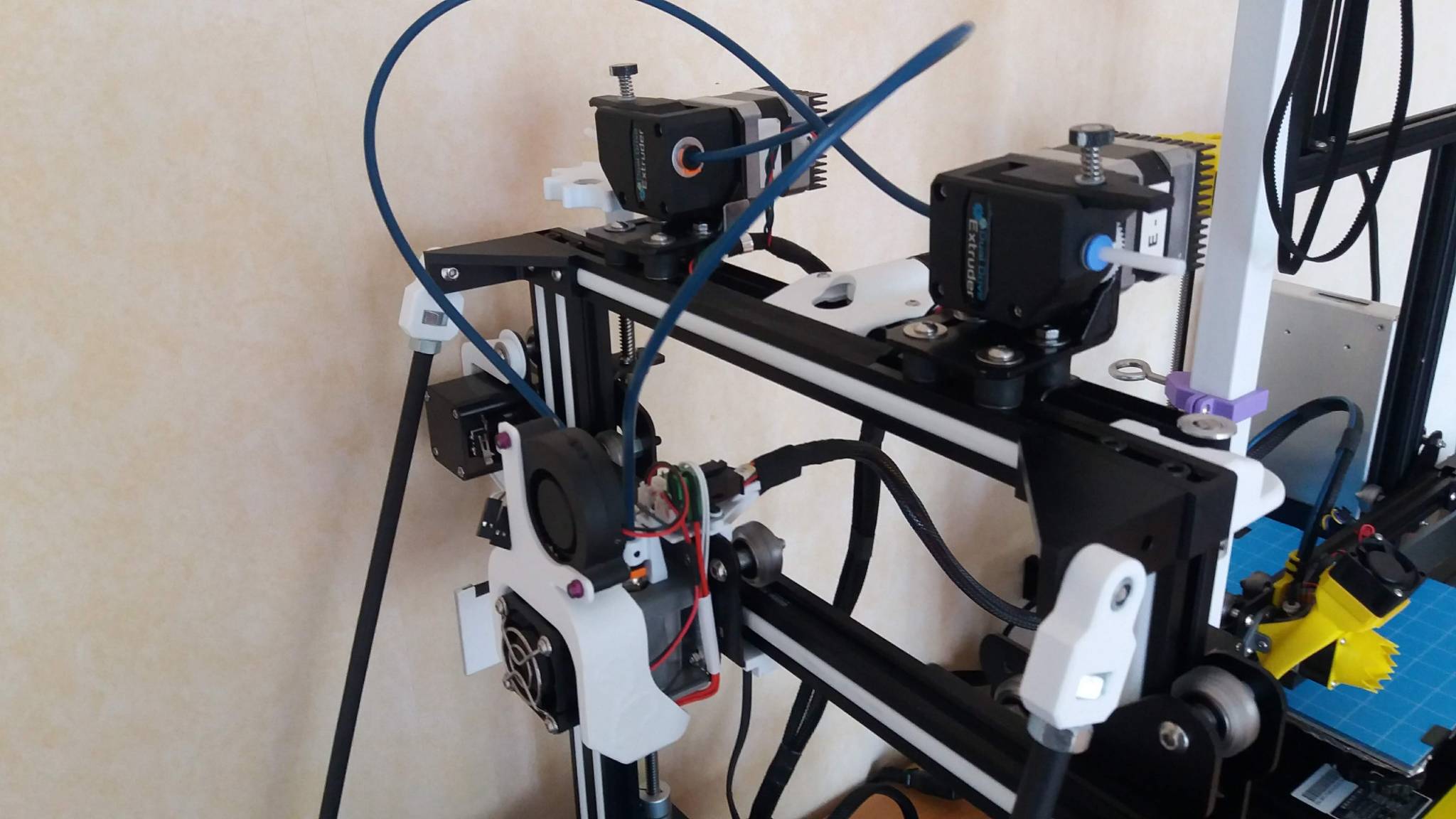

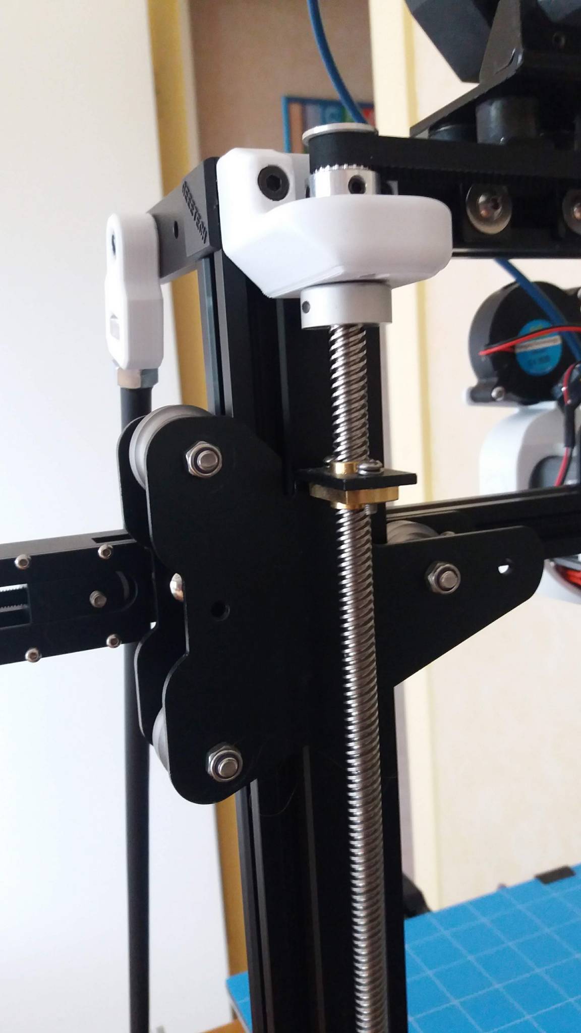

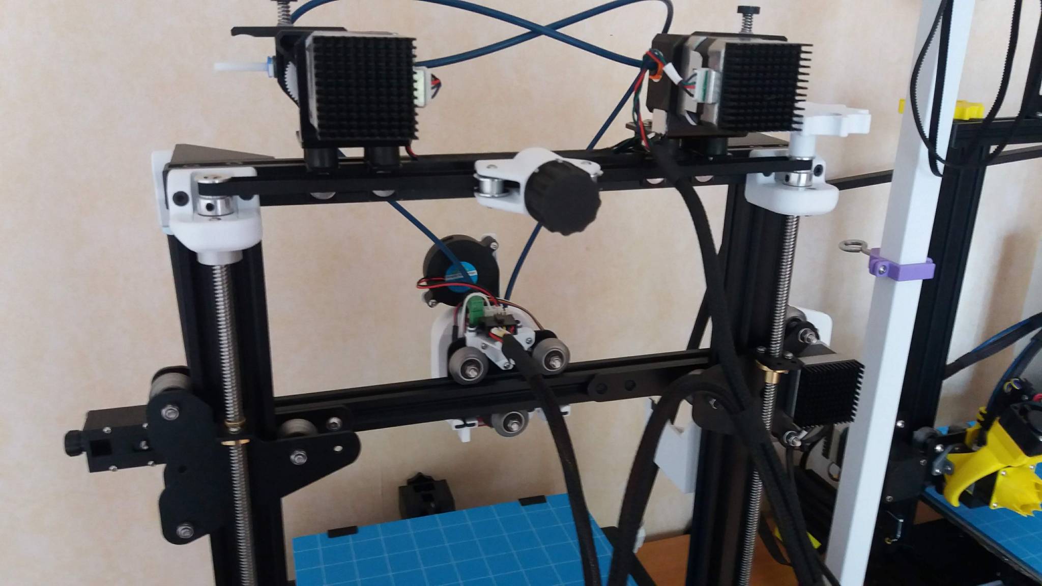

LOLO710 Posté(e) Septembre 9, 2020 Auteur Partager Posté(e) Septembre 9, 2020 Dernière modification, pose d'un double axe Z synchronisé de @Titi78 et de 2 extrudeurs BMG de trianglelab. 2 Lien vers le commentaire Partager sur d’autres sites More sharing options...
Titi78 Posté(e) Septembre 9, 2020 Partager Posté(e) Septembre 9, 2020 Une belle réalisation ! Sur ma cr10s cela m'évite d'avoir à régler le plateau à chaque print 1 Lien vers le commentaire Partager sur d’autres sites More sharing options...
Seven_dede Posté(e) Septembre 9, 2020 Partager Posté(e) Septembre 9, 2020 C'est devenue une sacré hybridation cette machine ^^ Lien vers le commentaire Partager sur d’autres sites More sharing options...
