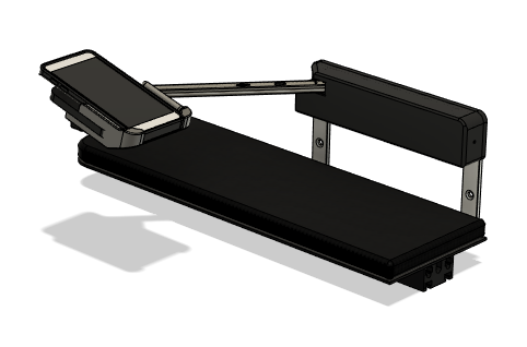

miserovitch Posté(e) Novembre 25, 2019 Partager Posté(e) Novembre 25, 2019 Salut, Attention aux textures appliquées sur les pièces. J'ai remarqué que cela peut grandement ralentir le PC. Je prefere donc rester sur des couleurs basiques sans les effet de matière (bois, metal brossé...). Cdt LC Lien vers le commentaire Partager sur d’autres sites More sharing options...

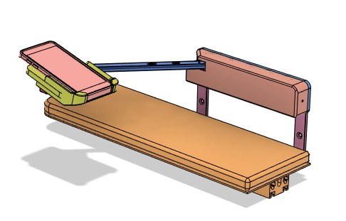

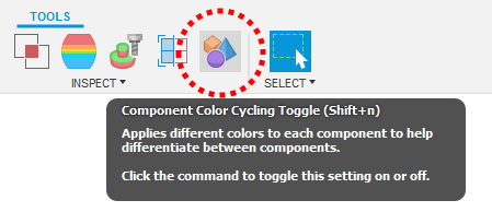

Kachidoki Posté(e) Novembre 25, 2019 Partager Posté(e) Novembre 25, 2019 Perso j'utilise énormément la coloration "aléatoire" des composants : Ca rend les assemblages très lisible, surtout lors des vues en coupe. 1 Lien vers le commentaire Partager sur d’autres sites More sharing options...
miserovitch Posté(e) Novembre 25, 2019 Partager Posté(e) Novembre 25, 2019 Merci @Kachidoki je ne connaissais pas cette fonction. Je teste dés ce soir. Lien vers le commentaire Partager sur d’autres sites More sharing options...

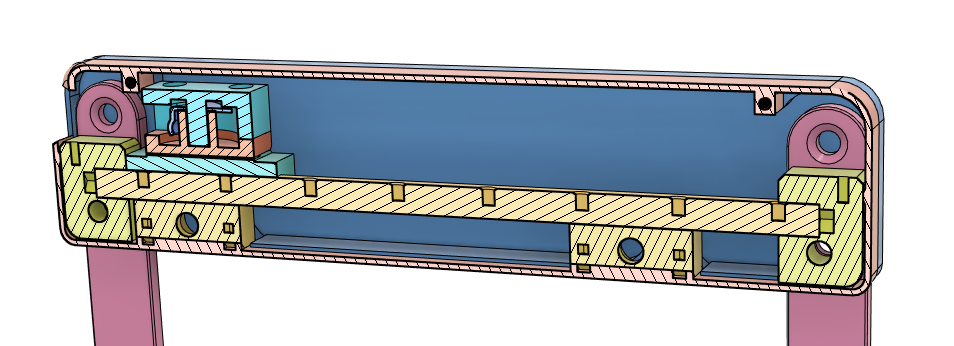

Kachidoki Posté(e) Novembre 25, 2019 Partager Posté(e) Novembre 25, 2019 Un exemple en images. Avec les textures : Avec le color cycling : Une vue rapprochée en coupe : C'est justement le genre de petits assemblages qui contient une vingtaines de composants (sans compter les sous-composants) quelques liaisons, glissières, pivot, et qu'il faudrait que je mette au propre un jour, car pour le moment ça fait un peu ce que ça veut au niveau des interférences. Lien vers le commentaire Partager sur d’autres sites More sharing options...
