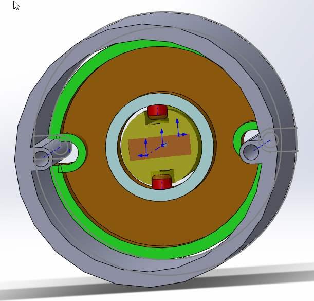

une vue en place de l'arbre passant à travers le flotteur dans le corps principal
Une fois là j'ai beau faire tout ce que je veux impossible de lier la rainure aux taquets rouges qui sont les guides
Je dois reprendre les dimension du corps car j'avais réduit l'arbre de moitié en diametre donc tout le reste suit!!
Une idée géniale?

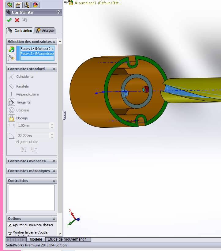

Salut @pou,
Dans ton assemblage : Assemblagetube interne-externe et fond
1 Insères ton flotteur
2 Les axes temporaires de l'arbre hélicoïdal (tube) et du flotteur doivent être coïncidents
3 La surface cylindrique d'un taquet/picot et de la base d'une rainure du tube doivent être perpendiculaires
4 Un côté d'une des rainures de ton flotteur et d'un guide dans la colonne doivent être coïncidents ou parallèles (plus besoin de la contrainte hélicoïdale)

Bonjour, revenu de "Pise pied dans l'eau" je me re-penche sur le problème
je suis donc pas à pas le processus
2) affichage des axes temporaires et assemblage dans l'axe du flotteur et de l'arbre hélicoïdal : OK
"3) La surface cylindrique d'un taquet/picot et de la base d'une rainure du tube doivent être perpendiculaires".
là je coince car j'ai bien cliqué sur la surface cylindrique  d'un ergot et la base de la rainure mais si je coche perpendiculaire
ça s'arrête là, je ne peux cliquer sur la coche verte de la contrainte mais rien n'est pris en compte qui reste toujours ouverte
Si je ne suis pas trop emmerdant .........!.....?  merci

T'en as pas besoin là.
il y a 11 minutes, pou a dit :
Allez c'est reparti pour réassembler l'ensemble, à+ tard
Ton assemblage est dans ton fichier Zip.7z (change 7-Zip pour Winrar)
Ensuite tu suis ma deuxième réponse.
