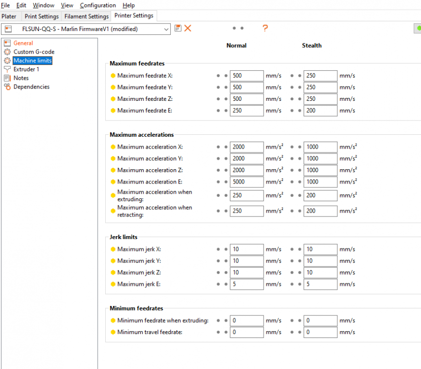

Foxies Posté(e) Octobre 25, 2020 Partager Posté(e) Octobre 25, 2020 il y a 2 minutes, Xneon a dit : Sinon, lorsque je lance une impression, les valeurs d'accélérations, rétraction etc ne sont pas prisent en compte. Attention avec les parametres qui changent. Cela peut venir de ton profil Octoprint qui devrait etre identique au parametres du firmware (FEEDRATE) ou aussi du slicer avec ses startGCodes ou StopGCode. Lien vers le commentaire Partager sur d’autres sites More sharing options...
Xneon Posté(e) Octobre 25, 2020 Partager Posté(e) Octobre 25, 2020 il y a 4 minutes, Foxies a dit : Attention avec les parametres qui changent. Cela peut venir de ton profil Octoprint qui devrait etre identique au parametres du firmware (FEEDRATE) ou aussi du slicer avec ses startGCodes ou StopGCode. C'est direcement avec le lecteur sd. voila ma sequence de demarrage M73 P0 R72 M73 Q0 S67 M201 X500 Y500 Z500 E250 ; sets maximum accelerations, mm/sec^2 M203 X100 Y100 Z100 E45 ; sets maximum feedrates, mm/sec M204 P1000 R1000 T1000 ; sets acceleration (P, T) and retract acceleration (R), mm/sec^2 M205 X10.00 Y10.00 Z10.00 E5.00 ; sets the jerk limits, mm/sec M205 S0 T0 ; sets the minimum extruding and travel feed rate, mm/sec M107 G90 ; use absolute coordinates M83 ; extruder relative mode M104 S220 ; set extruder temp M140 S60 ; set bed temp M190 S60 ; wait for bed temp M109 S220 ; wait for extruder temp G28 Les M201 -> M205 ne sont pas pris en compte par exemple (prusa slicer) Sinon tout roule a part ca. Je vais changer les valeurs dans le firmware. D'ailleurs si je fais des changements, je suis obliger de tout recalibrer ? Notamment le mesh, le reste je peux copier les valeurs directement dans le config. Lien vers le commentaire Partager sur d’autres sites More sharing options...
Foxies Posté(e) Octobre 25, 2020 Partager Posté(e) Octobre 25, 2020 il y a 7 minutes, Xneon a dit : Sinon, tu peux me donner le modele de ton micro-switch stp C'est des standard que j'utilise avec mes endstop sur ma cartesienne. https://www.amazon.fr/sourcingmap®-bornes-levier-momentané-micro-interrupteur/dp/B06XXW1ZT7/ref=sr_1_5?__mk_fr_FR=ÅMÅŽÕÑ&dchild=1&keywords=micro+switch&qid=1603647214&s=home-theater&sr=1-5 Lien vers le commentaire Partager sur d’autres sites More sharing options...

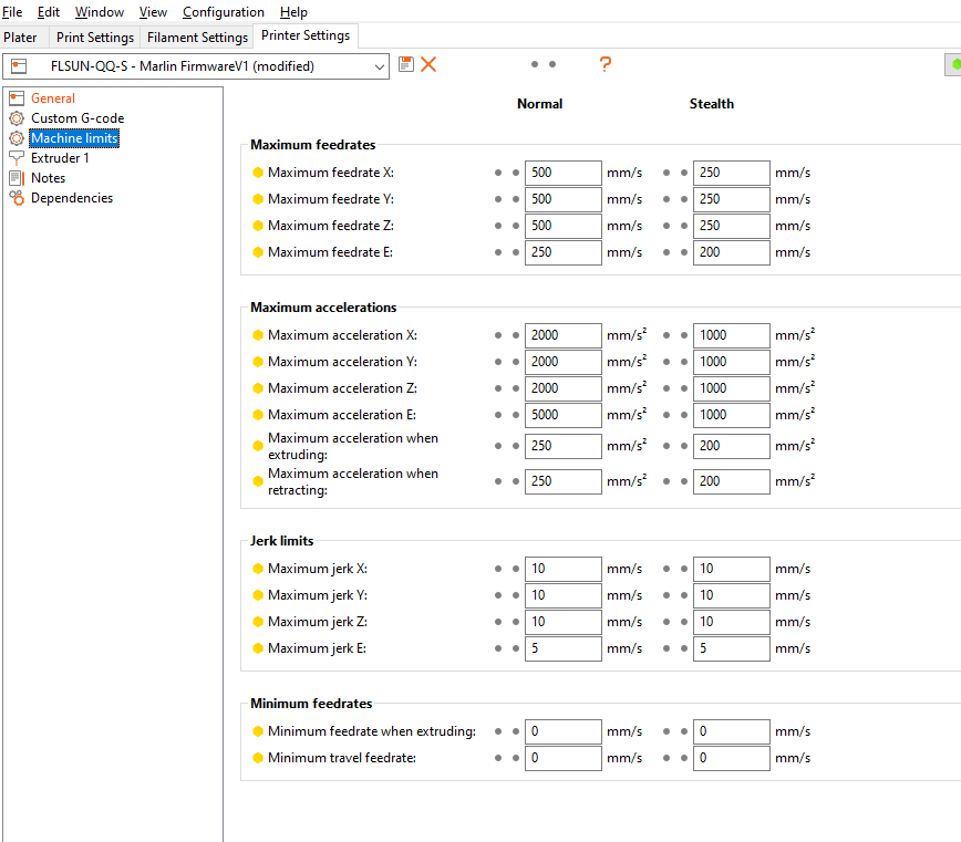

Foxies Posté(e) Octobre 25, 2020 Partager Posté(e) Octobre 25, 2020 il y a 1 minute, Xneon a dit : M201 X500 Y500 Z500 E250 ; sets maximum accelerations, mm/sec^2 M203 X100 Y100 Z100 E45 ; sets maximum feedrates, mm/sec M204 P1000 R1000 T1000 ; sets acceleration (P, T) and retract acceleration (R), mm/sec^2 M205 X10.00 Y10.00 Z10.00 E5.00 ; sets the jerk limits, mm/sec M205 S0 T0 ; sets the minimum extruding and travel feed rate, mm/sec Ben voilà , ca correspond pas au firmware sauf pour l'accel. Mais c'est toi qui choisi Sinon si tu utilises PrusaSlicer, il faut mettre dans "printer" que c'est du Marlin et recopier les paramètres du firmware dans la partie hardware au départ et aprés tu affineras. Tiens pour t'aider Lien vers le commentaire Partager sur d’autres sites More sharing options...

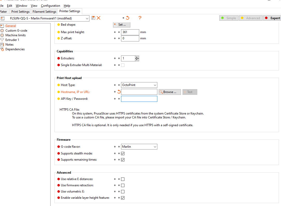

Xneon Posté(e) Octobre 25, 2020 Partager Posté(e) Octobre 25, 2020 il y a 25 minutes, Foxies a dit : Ben voilà , ca correspond pas au firmware sauf pour l'accel. Mais c'est toi qui choisi Sinon si tu utilises PrusaSlicer, il faut mettre dans "printer" que c'est du Marlin et recopier les paramètres du firmware dans la partie hardware au départ et aprés tu affineras. Tiens pour t'aider Merci mais ca j'avais compris. En fait l'avantage pour moi de PrusaSlicer c'est que je peux personnaliser les paramètres la a la volé. Il rentre dans le Gcode les valeurs et donc ca me permet de voir ou non le résultats en direct. Et si tu fais l'essai, tu verras qu'en mettant une petite valeur, ton impression démarre tu es a 1000 pour tous les axes, mais si tu vas dans paramètre, configuration, accélération etc, tu seras plafonné au paramètre indiqué dans le Gcode, et a ce moment la, les changements sont pris en compte. Sur mes autres machines je n'ai pas le soucis, les conditions sont prisent en compte immédiatement (avec la même séquence) Lien vers le commentaire Partager sur d’autres sites More sharing options...
Foxies Posté(e) Octobre 25, 2020 Partager Posté(e) Octobre 25, 2020 (modifié) il y a 4 minutes, Xneon a dit : Et si tu fais l'essai, tu verras qu'en mettant une petite valeur, ton impression démarre tu es a 1000 pour tous les axes, mais si tu vas dans paramètre, configuration, accélération etc, tu seras plafonné au paramètre indiqué dans le Gcode, et a ce moment la, les changements sont pris en compte. Oui bien sur.............c'est la magie de Marlin qui te laisse le choix. Mais M201 à 204 doivent etre possible parce que je l'utilise dans mes StartGCodes. Modifié (le) Octobre 25, 2020 par Foxies Lien vers le commentaire Partager sur d’autres sites More sharing options...
