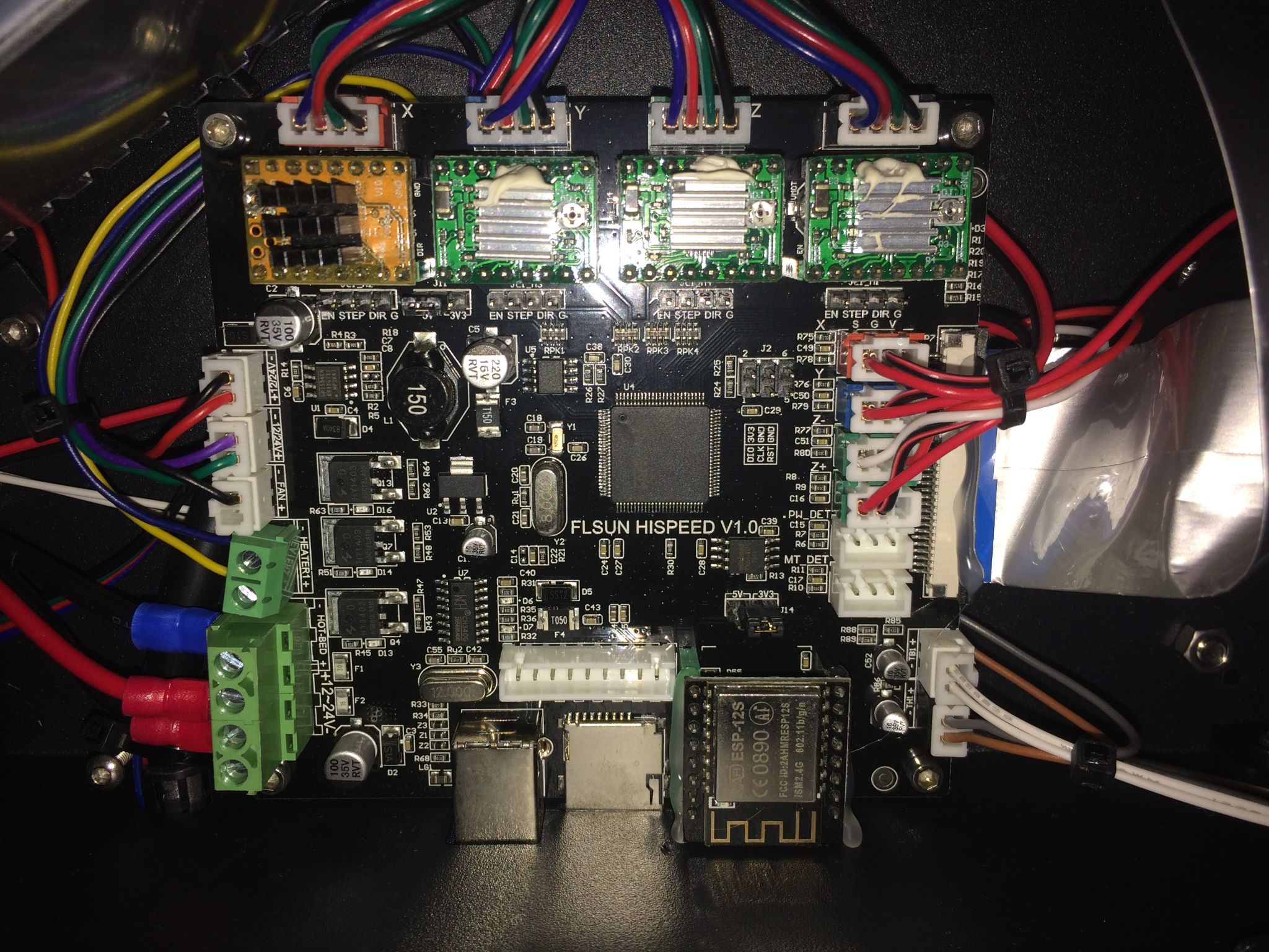

weldingboy73 Posté(e) Octobre 25, 2020 Partager Posté(e) Octobre 25, 2020 à l’instant, Foxies a dit : T'as quoi exactement!?? Actuellement!! jai la carte robin mini 32 bits avec les driver A4988 mais je veut installer des tmc 2208 avec ton firmware car jaime vraiment pas leur firmware Lien vers le commentaire Partager sur d’autres sites More sharing options...
weldingboy73 Posté(e) Octobre 25, 2020 Partager Posté(e) Octobre 25, 2020 à l’instant, weldingboy73 a dit : jai la carte robin mini 32 bits avec les driver A4988 mais je veut installer des tmc 2208 avec ton firmware car jaime vraiment pas leur firmware la carte mere est flashé avec leur firmware original jai rien toucher mais jaime mieux Marlin plus de fonction et de controle ! Lien vers le commentaire Partager sur d’autres sites More sharing options...
Foxies Posté(e) Octobre 25, 2020 Partager Posté(e) Octobre 25, 2020 il y a 1 minute, weldingboy73 a dit : robin mini 32 bits avec les driver A4988 ATTENTION!! Mon firmware a été validé pour la carte mere HISPEEDv1 avec des drivers amovibles!! Lien vers le commentaire Partager sur d’autres sites More sharing options...
weldingboy73 Posté(e) Octobre 25, 2020 Partager Posté(e) Octobre 25, 2020 à l’instant, Foxies a dit : ATTENTION!! Mon firmware a été validé pour la carte mere HISPEEDv1 avec des drivers amovibles!! c'est exactement cette carte que jai avec driver amovible et jai le module wi fi pareil attend je vais t'envoyer la photo de ma carte mere Lien vers le commentaire Partager sur d’autres sites More sharing options...
weldingboy73 Posté(e) Octobre 25, 2020 Partager Posté(e) Octobre 25, 2020 à l’instant, weldingboy73 a dit : c'est exactement cette carte que jai avec driver amovible et jai le module wi fi pareil attend je vais t'envoyer la photo de ma carte mere la jai mis un tmc 2209 de ma geeetech A10 modifier Lien vers le commentaire Partager sur d’autres sites More sharing options...
Foxies Posté(e) Octobre 25, 2020 Partager Posté(e) Octobre 25, 2020 @weldingboy73 il y a 1 minute, weldingboy73 a dit : jai mis un tmc 2209 de ma geeetech A10 Ok ça roule mais essayes plutot les même driver sur XYZ et le 2209 sur E (EXTruder). Donc ca donnerai: QQS avec DRIVER_EXT 2209_STANDALONE et le reste standard. Faut aussi regler la VRef des A4988 à 800mv et celle du 2209 à 800-900 mv. Voili, voilà, bonne soirée. Lien vers le commentaire Partager sur d’autres sites More sharing options...
weldingboy73 Posté(e) Octobre 25, 2020 Partager Posté(e) Octobre 25, 2020 à l’instant, Foxies a dit : @weldingboy73 Ok ça roule mais essayes plutot les même driver sur XYZ et le 2209 sur E (EXTruder). Donc ca donnerai: QQS avec DRIVER_EXT 2209_STANDALONE et le reste standard. Faut aussi regler la VRef des A4988 à 800mv et celle du 2209 à 800-900 mv. Voili, voilà, bonne soirée. parfait moi je veut tout les driver en 2208 donc je vais choisir /*------Drivers-(1 CHOICE)-----*/ //#define STOCK //(S) 4xA4988 with Robin_mini Board //#define QQS //(S) 4xA4988 #define QQS_TMC //(8) 4xTMC220x For 2208 or 2209 /* MODE UART XYZ */ //#define QQS_UARTx //(U8) 4xTMC220x (Remove module ESP12) //#define QQS_UART9 //(U9) 4xTMC2209 (Remove module ESP12) /*------- Choice Other driver for EXTRUDER------- * Options: * LV8729/A4988/TMC2208_STANDALONE/TMC2209_STANDALONE/TMC2208/TMC2209 */ #define DRIVER_EXT TMC2208_STANDALONE il y a 3 minutes, weldingboy73 a dit : la jai mis un tmc 2208 de ma geeetech A10 modifier Lien vers le commentaire Partager sur d’autres sites More sharing options...
