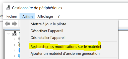

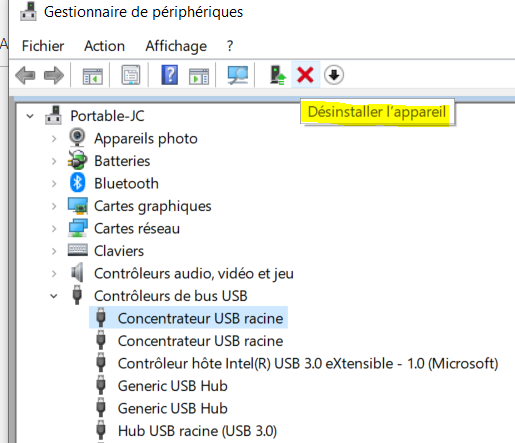

Jean-Claude Garnier Posté(e) Novembre 10, 2019 Partager Posté(e) Novembre 10, 2019 (modifié) Moi quand ça me fait un truc àlc comme ça je vais dans le gestionnaire de périphériques, je flingue sans pitié le coupable et je fais "actualiser" En général, ça le calme et quand il revient il se tient tranquille. Non mais sans blague, qui c'est l'patron ? Puis : Modifié (le) Novembre 10, 2019 par Jean-Claude Garnier 1 Lien vers le commentaire Partager sur d’autres sites More sharing options...
