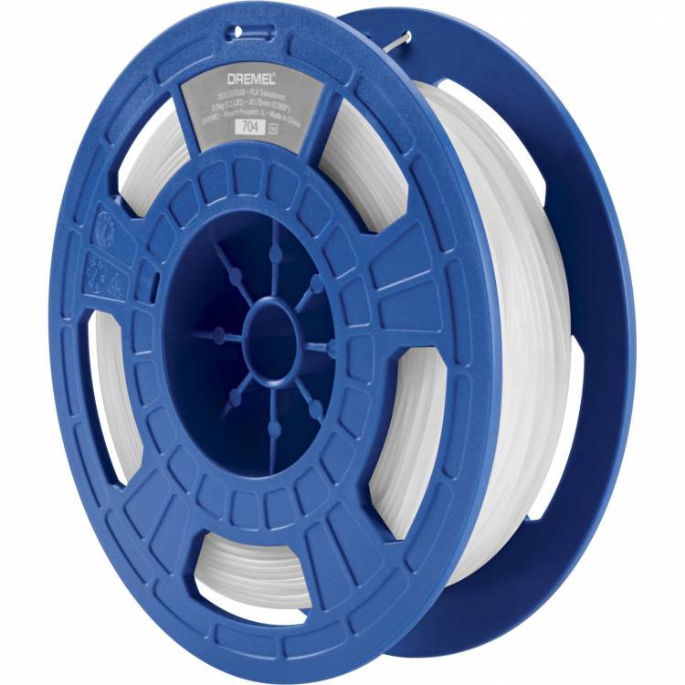

BOUBOU33 Posté(e) Novembre 11, 2019 Partager Posté(e) Novembre 11, 2019 bonjour, actuellement j’achète pour mon imprimante que du PLA dremel, je voulais savoir si je peut en mettre d'autres. ce qui me pose problème c'est que sur les différents sites on ne connait pas le diamètre de l'axe centrale des bobines, et aussi quelque fois celui des bobines. merci par avance pour vos réponses 1 Lien vers le commentaire Partager sur d’autres sites More sharing options...
llaq Posté(e) Novembre 11, 2019 Partager Posté(e) Novembre 11, 2019 (modifié) Il y a 2 heures, BOUBOU33 a dit : bonjour, actuellement j’achète pour mon imprimante que du PLA dremel, je voulais savoir si je peut en mettre d'autres. ce qui me pose problème c'est que sur les différents sites on ne connait pas le diamètre de l'axe centrale des bobines, et aussi quelque fois celui des bobines. merci par avance pour vos réponses Oui,bien sur,si tu as une 3d20,tu peux acheter du filament 1.75mm,tu vas en trouver sur n'importe quel site qui fait du filament. Je commande chez grossiste3d mais je sais que d'autres membres passent commande du sunlu (sur amazon),du arianeplast (sur amazon ou sur leur site) et du Icefil(amazon) Voila,bonne journée. EDIT: Pour le diamère du trou de la bobine,je pense que ca devrait aller,mais il faut pas des bobines trop grosses llaq. Modifié (le) Novembre 11, 2019 par llaq Lien vers le commentaire Partager sur d’autres sites More sharing options...
filament-abs.fr Posté(e) Novembre 14, 2019 Partager Posté(e) Novembre 14, 2019 Salut, PLA Optimus 1kg, dimension de la bobine : Diamètre: 21,3 cm épaisseur : 5,8 cm diamètre du trou central: 6,7cm PLA 3D850 et 3D870 1kg de filament Diamètre: 20 cm épaisseur : 6,7 cm diamètre du trou central: 5,4cm en fait, il suffit de demander à ton revendeur habituel Si tu as d'autres questions, n'hésite pas. Lien vers le commentaire Partager sur d’autres sites More sharing options...
BOUBOU33 Posté(e) Novembre 15, 2019 Auteur Partager Posté(e) Novembre 15, 2019 merci pour vos réponses mais je pense que la bobine n'est pas très standard : Diamètre: 18 cm épaisseur : 5,3 cm env diamètre du trou central: 2 cm non ? pensez vous que l'on peut embobiner d'une bobine a l'autre ou trop complexe ? merci d'avance Lien vers le commentaire Partager sur d’autres sites More sharing options...
