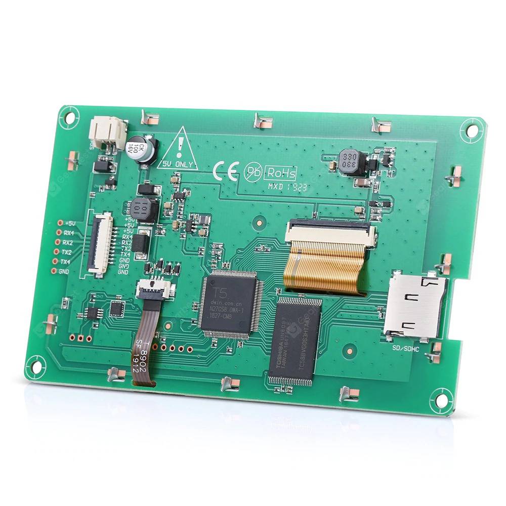

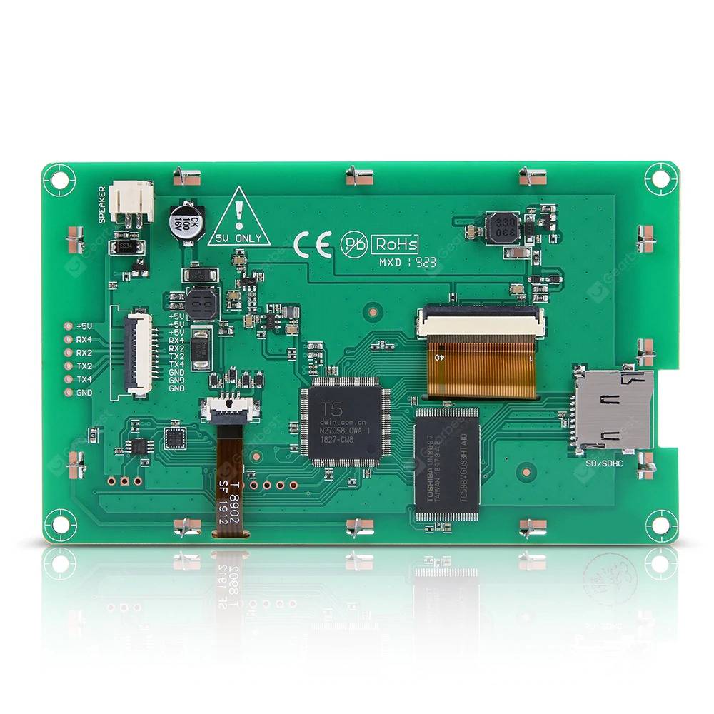

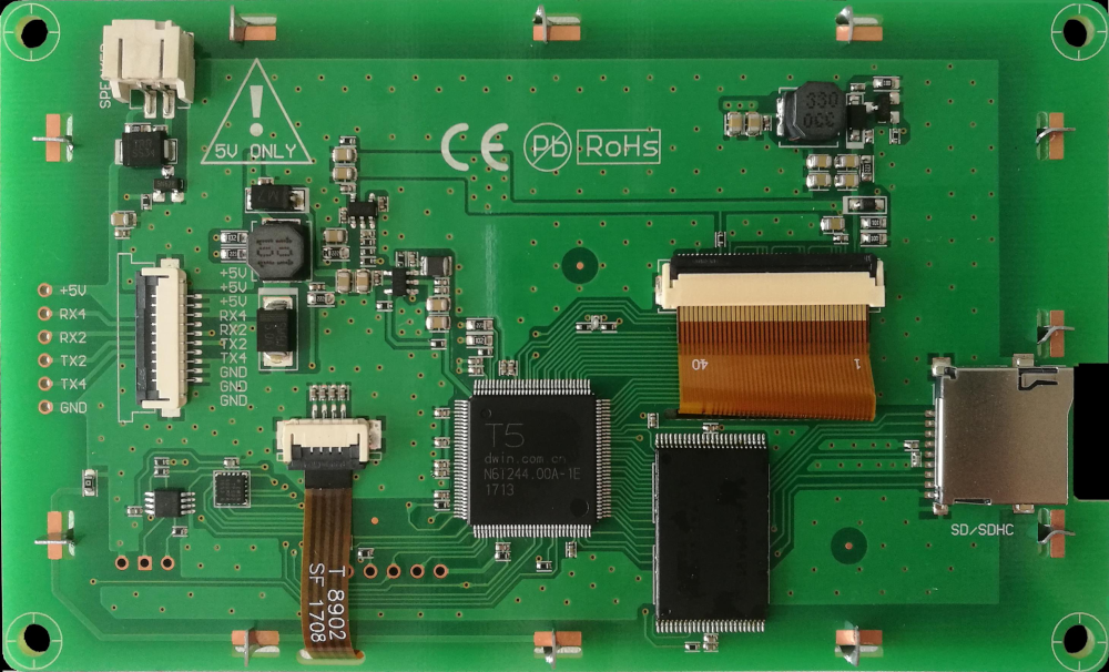

Rickey Posté(e) Novembre 11, 2019 Auteur Partager Posté(e) Novembre 11, 2019 (modifié) 2.) Le matériel passé à la loupe L'écran tactile résistif est un DMT48270C043_06WT issue de la série DMT48270C043_06W Il est également utilisé sur les Creality3D CR-10S coté technique: Révélation Marque DWIN Séries DMT48270C043_06W Modèle DMT48270C043_06WT Technologie de l’écran TFT-LCD Type de l'écran TN TFT-LCD Taille de l'écran 2.8" x 4.3" (8,20 x 5,60 x 0,70 cm) Résolution 480×272 Luminosité 300 cd/m² Couleurs 65536 couleurs en 16bits (5R6G5B) Type de rétroéclairage LED (Blanche) Technologie Tactile Résistif analogique 4 fils; 1 point Tension de fonctionnement 5V continu Tension recommandé 5V 1A Mémoire NOR(?) Toshiba? 128Mo RAM 120Ko Extension mémoire oui: Micro SD/TF Systeme de fichier supporté FAT32 Connecteur supplémentaire 2Pin_2.0mm pour le Haut-parleur Température de fonctionnement -20 ~ 70 °C Température de stockage -30 ~ 85 °C Gallerie Ecran: Révélation Du coté processeur c'est un T5UID1 de chez DWIN et il nous réserve quelque surprise apparemment: Selon le site du constructeur ce contrôleur processeur est capable de gérer une connexion wifi, nous y reviendrons. Révélation Fabricant DWIN Nom du Processeur T5UID1 Série T5 Plateforme logiciel DGUS II Nombre de cœurs 2 Fréquence 250MH Taille Mémoire 128Mo Allocations images 64Mo soit 250 images de 480*272 Images supportées JPEG; BMP Allocation Polices 64Mo dont 32Mo pour les fichiers audio Fichiers audio supporté .WAV 32KHz 16bits de 2.048s (256 max) Allocation données utilisateur 320Ko en NOR Allocation des variables 128Ko Il est disponible sur Gearbest; AliExpress et Bangood. Concernant la Carte Mère, pas grand chose à dire si ce n'est qu'elle est équipée d'un ATMega2560 de chez ATMEL et des drivers TMC2208. Gallerie CM: Révélation On peut l'acheter sur Gearbest. Les moteurs sont des 42BYGH40H-2-19D que l'on peut retrouvé sur les U20 notament. Les poulies sont des roulements ZZ-529, ont peut les commander à l'unité ou par lot de 6 Modifié (le) Novembre 14, 2019 par Rickey Lien vers le commentaire Partager sur d’autres sites More sharing options...

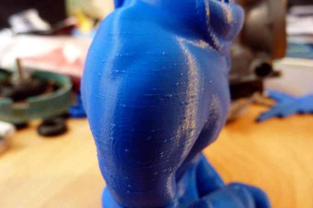

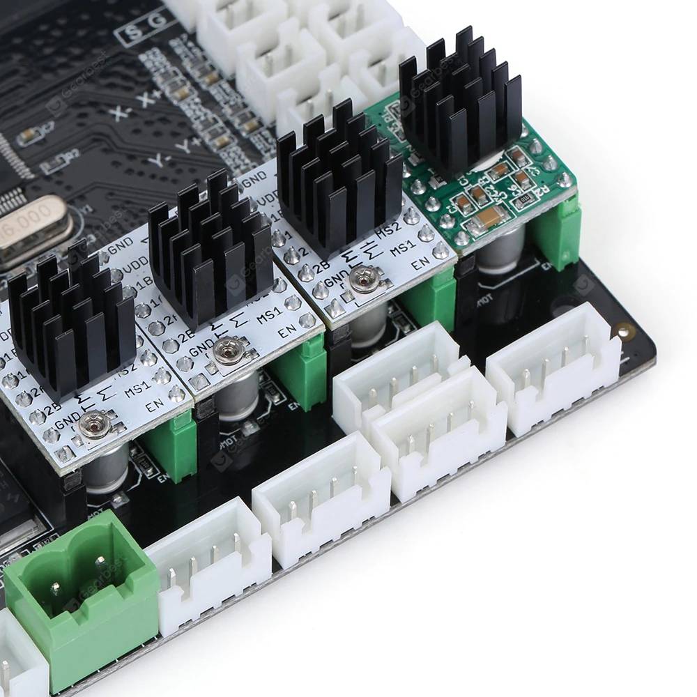

PLFmoto Posté(e) Mars 7, 2020 Partager Posté(e) Mars 7, 2020 Salut, tu peux rajouter un soucis avec sa solution sur ces machines, la formation de défauts (boutons, bouloches et autres tris parasites) qui sont le fait d'un mauvais calibrage des driver moteur. Lien vers le commentaire Partager sur d’autres sites More sharing options...
Dks21 Posté(e) Mars 7, 2020 Partager Posté(e) Mars 7, 2020 il y a 36 minutes, PLFmoto a dit : Salut, tu peux rajouter un soucis avec sa solution sur ces machines, la formation de défauts (boutons, bouloches et autres tris parasites) qui sont le fait d'un mauvais calibrage des driver moteur. Ah?! Et du coup, peux tu donner le détail de la manip pour corriger? Lien vers le commentaire Partager sur d’autres sites More sharing options...
PLFmoto Posté(e) Mars 8, 2020 Partager Posté(e) Mars 8, 2020 J'ai suivi le tuto : Lien vers le commentaire Partager sur d’autres sites More sharing options...
