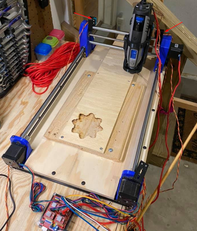

mikebzh44 Posté(e) Novembre 13, 2019 Partager Posté(e) Novembre 13, 2019 Regarde sur FB, le post de Jason Wilkins, il a réussi à mettre des doubles endstops sur chaque axe, on dirait : Lien vers le commentaire Partager sur d’autres sites More sharing options...
Locouarn Posté(e) Novembre 13, 2019 Auteur Partager Posté(e) Novembre 13, 2019 Bonjour, Merci beaucoup de ta réponse, mais moi aussi j'ai installé des contacts aux deux extrémités (voir mon autre sujet à cette époque), sans succès. Ce que je cherche, c'est quelqu'un qui a réussi à les faire fonctionner et savoir comment il "gère" cette fonction. Après, comme je disais, il y a des malins qui ont résolu le problème en câblant leurs contacts en parallèle sur l'ARU. Parce que la gestion d'une alarme sur hard limit, c'est juste l'enfer ! J'ai interrogé Jason, j'attends sa réponse... Lien vers le commentaire Partager sur d’autres sites More sharing options...

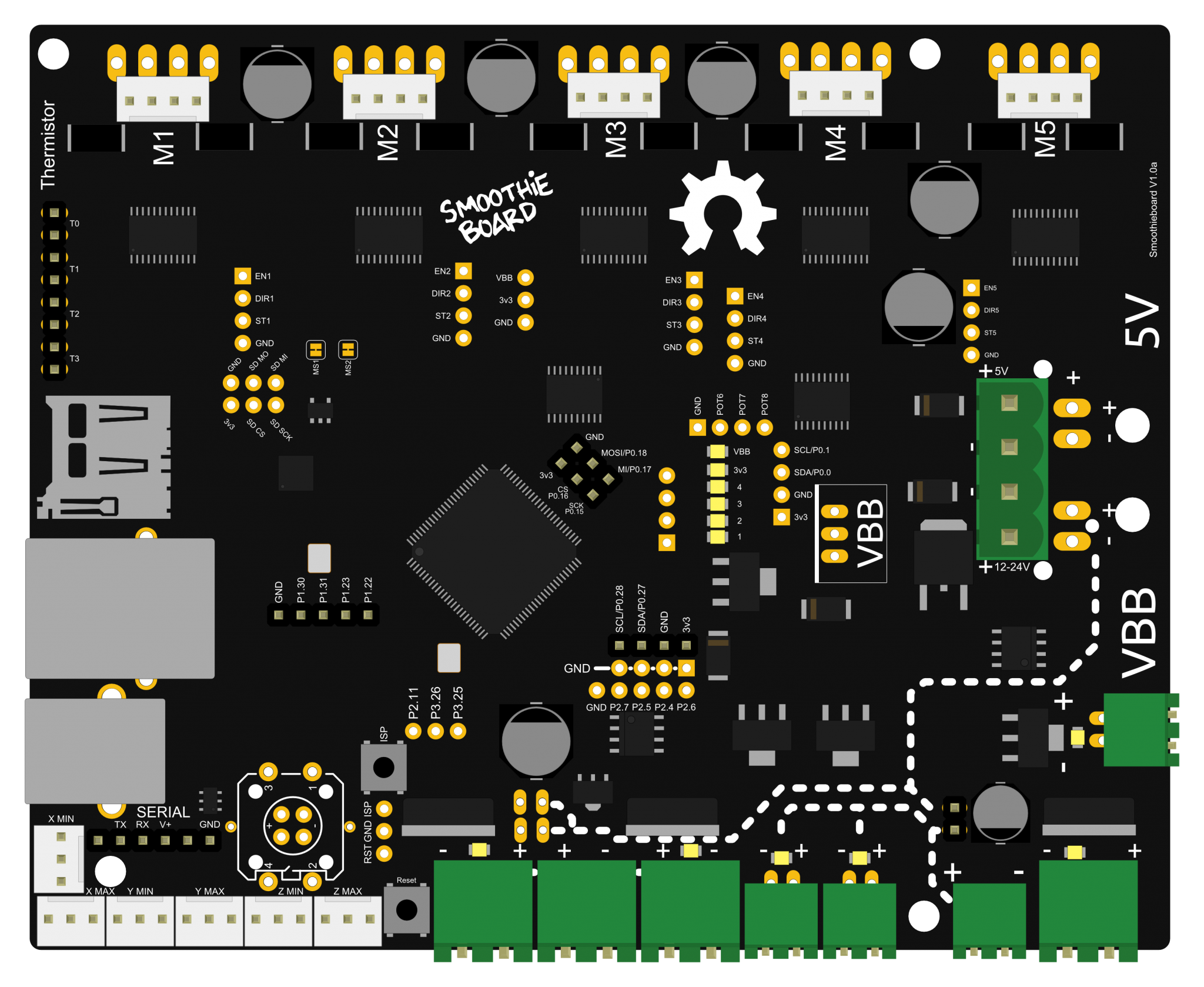

Locouarn Posté(e) Février 2, 2020 Auteur Partager Posté(e) Février 2, 2020 Bonjour, L'idée fait son chemin... Effectivement Mach 3 est complètement dépassé sur pas mal de plans, à commencer par le logiciel d'un autre âge (bien que vendu plus de 200 € !). Je regarde davantage vers une Smoothieboard V1, qui autorise jusqu'à 5 axes et est compatible CNCjs. Mais il faudrait que j'essaie... Quand j'aurais les moyens. Lien vers le commentaire Partager sur d’autres sites More sharing options...
bracame Posté(e) Février 2, 2020 Partager Posté(e) Février 2, 2020 Bonjour, Oui cette carte parait sympa mais j'y vois toujours le même inconvénient : Le refroidissement des contrôleurs moteur. (Question puissance de calcul, il y a pas photo On dirait des DRV8825 -> Ceux ci comme tous les autres à ma connaissance prévoient un pad en dessous pour être refroidis (par le dessous donc, la résistance thermique vers le dessus du boitier est 10X supérieure ! Donc 10X moins efficace). En faible puissance, on se sert du PCB pour faire office de dissipateur, dés qu'on demande plus de "watts" ça chauffe dur. (Et la pour remplacer un des contrôleurs sur ce type de carte, faut être équipé .. Et patient). Pour info, voici mon système de refroidissement (Attention, c'est copyrighté et ça utilise du matos de compète ) : Un bout de câble rigide en 2.5² .... On fait une belle boucle (un peut tortueuses) et on soude sur le dessous du DRV (Il y a un emplacement réservé); L'autre coté forme une boucle qui est vissée sur un dissipateur "pour homme". J'ai pas encore fraisé avec mais cela m'a convaincu lors des tests , la conduction de la chaleur du cuivre est vraiment bonne .... Ce serait mieux avec du diamant, mais j'en ai pas et je sais pas le souder . En image (désolé pour la qualité) : Lien vers le commentaire Partager sur d’autres sites More sharing options...
cmatec Posté(e) Février 2, 2020 Partager Posté(e) Février 2, 2020 @Locouarn : Citation Je regarde davantage vers une Smoothieboard V1, qui autorise jusqu'à 5 axes et est compatible CNCjs. Mais il faudrait que j'essaie dés que j'ai un moment je teste ça : mks sbase + tb6600 + tft 32. En ce moment mes préoccupations sont ailleurs et j'ai mis en suspend le projet de ma cnc un peu plus "sérieuse". 1 Lien vers le commentaire Partager sur d’autres sites More sharing options...

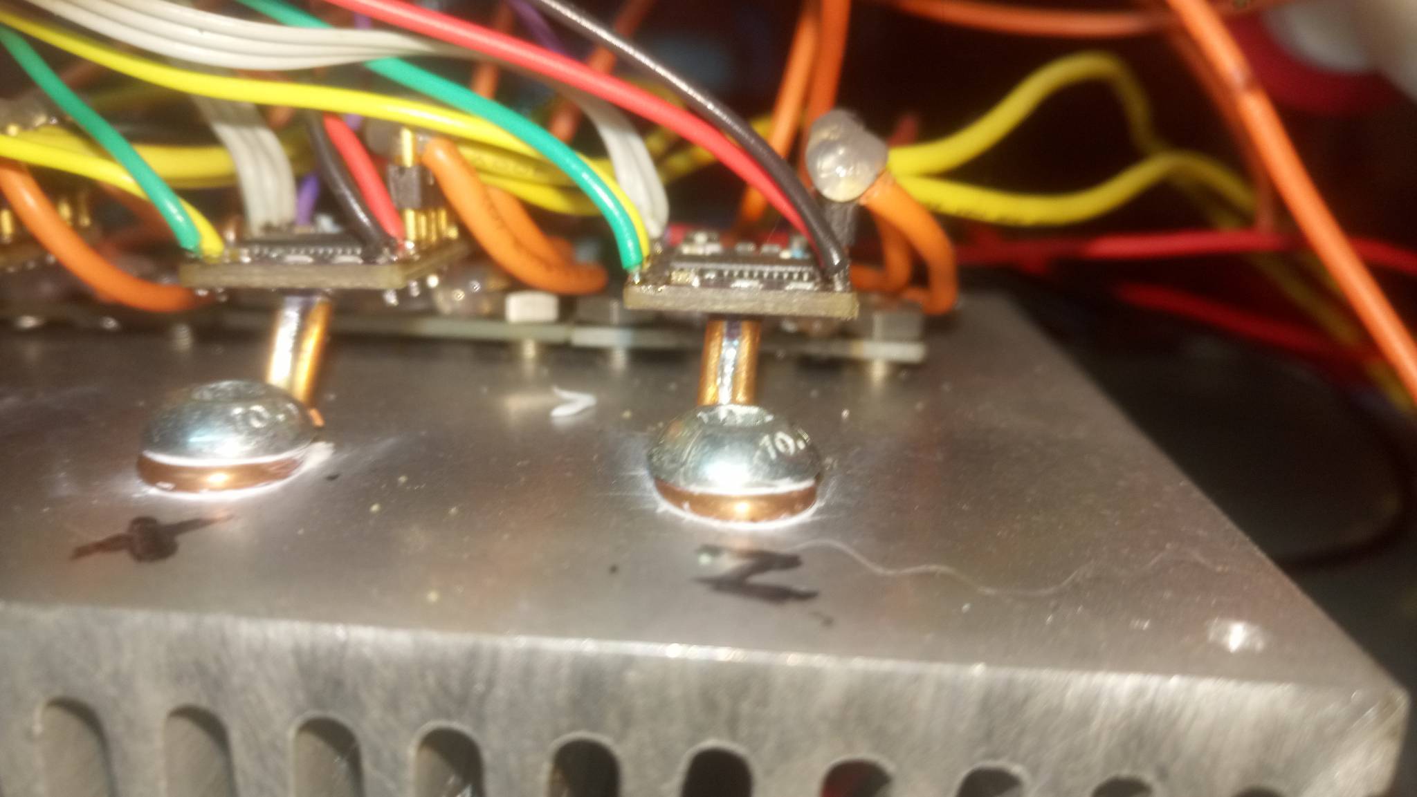

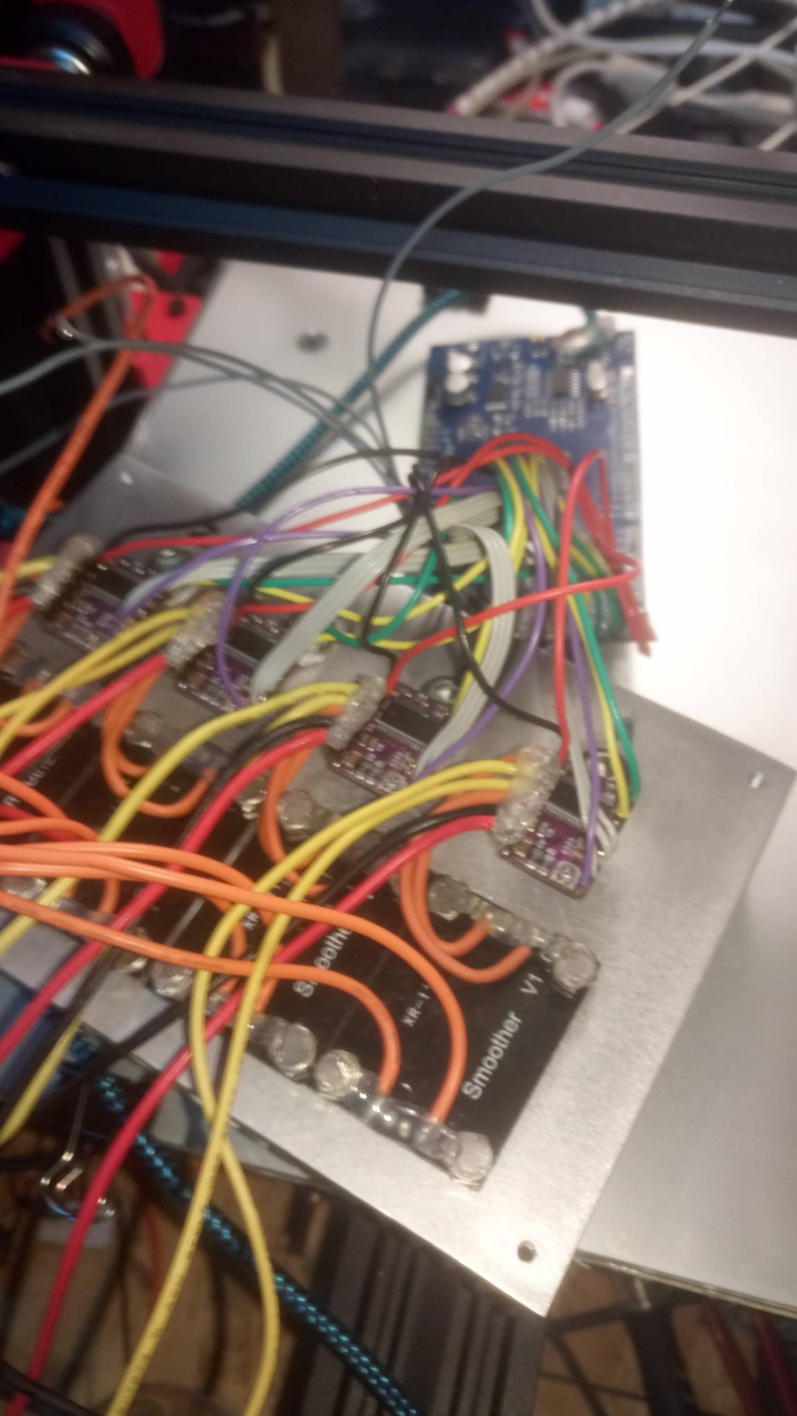

Locouarn Posté(e) Février 2, 2020 Auteur Partager Posté(e) Février 2, 2020 Il y a 4 heures, bracame a dit : j'y vois toujours le même inconvénient : Le refroidissement des contrôleurs moteur. On dirait des DRV8825. Non, les smoothieboards avec drivers intégrés (2A maxi) sont destinées aux imprimantes 3D. Ce sont des copies chinoises à 20-30 €. Je n'y vois aucune utilité pour une CNC. Celle que j'ai mise en lien (la vraie qui est à plus de 80 €) s'utilise avec des drivers externes TB6600. Lien vers le commentaire Partager sur d’autres sites More sharing options...
Locouarn Posté(e) Février 2, 2020 Auteur Partager Posté(e) Février 2, 2020 il y a une heure, cmatec a dit : dés que j'ai un moment je teste ça : mks sbase + tb6600 + tft 32. En ce moment mes préoccupations sont ailleurs et j'ai mis en suspend le projet de ma cnc un peu plus "sérieuse". On est exactement dans la même situation. C'est ce que je projette (sauf l'écran) pour une nouvelle CNC (très musclée) mais le budget m'oblige à attendre quelques mois. Lien vers le commentaire Partager sur d’autres sites More sharing options...
bracame Posté(e) Février 2, 2020 Partager Posté(e) Février 2, 2020 il y a 13 minutes, Locouarn a dit : Non, les smoothieboards avec drivers intégrés (2A maxi) sont destinées aux imprimantes 3D. Ce sont des copies chinoises à 20-30 €. Je n'y vois aucune utilité pour une CNC. Celle que j'ai mise en lien (la vraie qui est à plus de 80 €) s'utilise avec des drivers externes TB6600. Ah ! OK, le lien m'a montré ce type de carte (avec les drivers intégrés) d'ou ma réponse . Lien vers le commentaire Partager sur d’autres sites More sharing options...

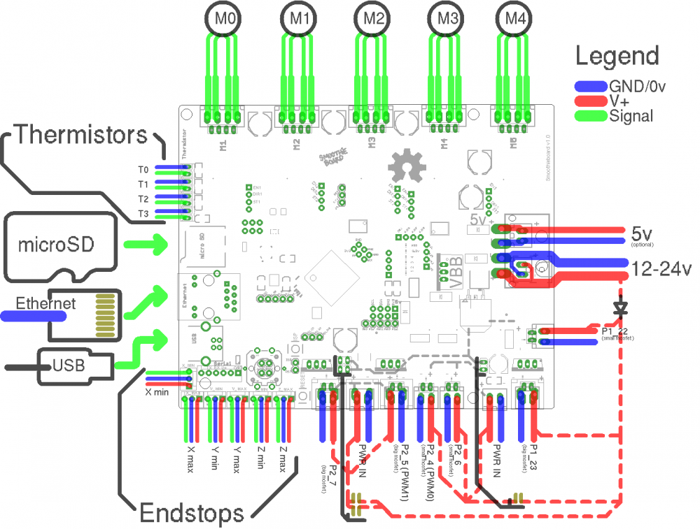

Locouarn Posté(e) Février 3, 2020 Auteur Partager Posté(e) Février 3, 2020 Il y a 10 heures, bracame a dit : Ah ! OK, le lien m'a montré ce type de carte (avec les drivers intégrés) d'ou ma réponse . Bien vu ! Honte à moi, je me serais encore fait avoir... J'ai naïvement (et stupidement !) imaginé que les sorties moteurs étaient DIR/STEP/EN/GND pour attaquer des drivers externes, mais tu as absolument raison. Avec ces sorties on ne peut rien faire. De plus les drivers soudés directement sur la carte... Quelle ânerie ! Du coup les cartes bon marché retrouvent tout leur intérêt (j'ai vu des embases type pololu avec les fils pour drivers externes). Mille mercis de m'avoir ouvert les yeux ! Lien vers le commentaire Partager sur d’autres sites More sharing options...

cmatec Posté(e) Février 3, 2020 Partager Posté(e) Février 3, 2020 (modifié) @bracame, @Locouarn : les pins en - step - dir sont présents sur ce type de carte ... ils permettent de bypasser les drivers intégrés et d'y connecter des tb6600. Modifié (le) Février 3, 2020 par cmatec 1 Lien vers le commentaire Partager sur d’autres sites More sharing options...
