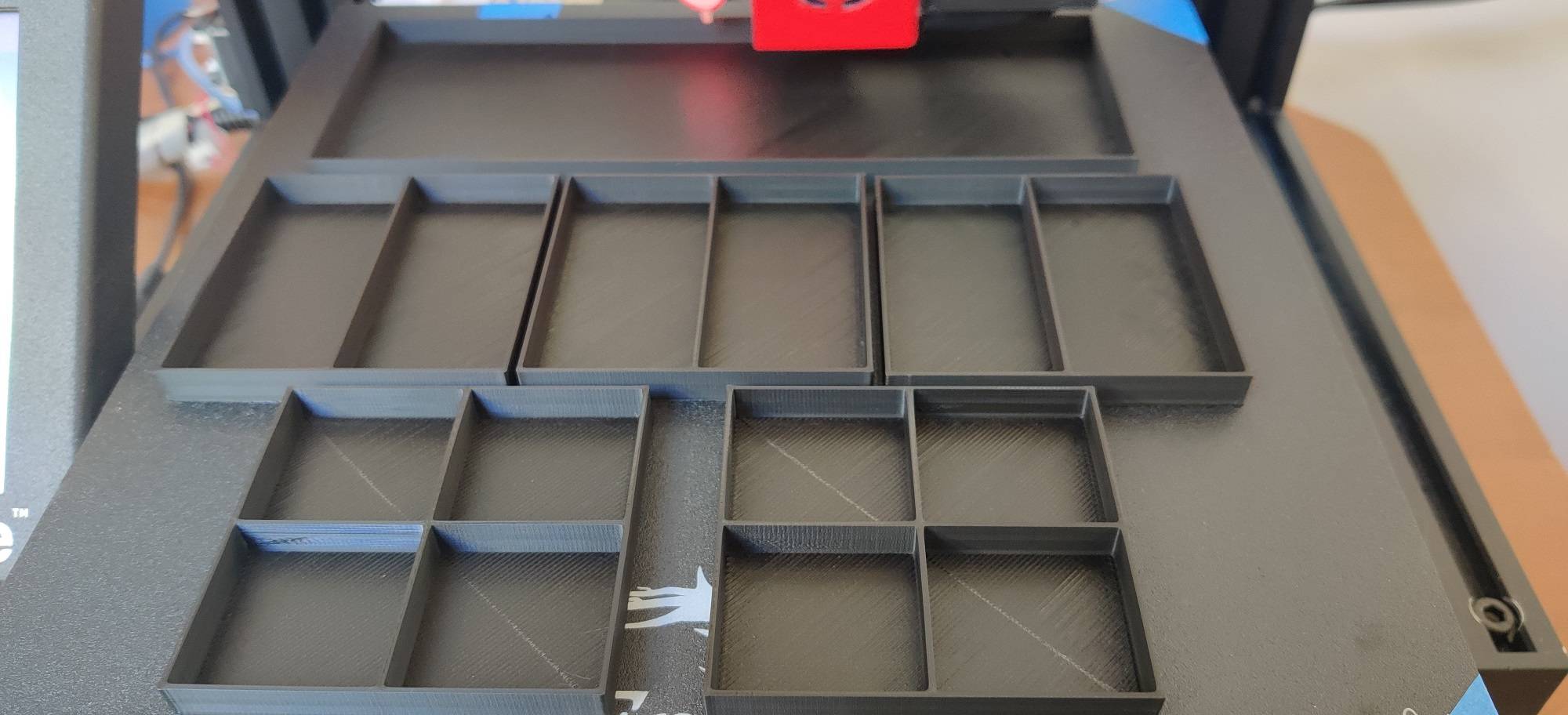

morinxav Posté(e) Aout 4, 2020 Partager Posté(e) Aout 4, 2020 si je fais : M502 M500 G28 G0 Z0 Z-0.5 (exemple) M851 Z-2 M500 => ça ne marche pas ! il n'y a vraiment que : M502 M500 G28 G0 Z0 Z-0.5 (exemple) M500 => ça marche nickel, a condition d'avoir rentré la bonne valeur dans MARLIN pour le Z Cordialement Lien vers le commentaire Partager sur d’autres sites More sharing options...
akdm Posté(e) Aout 4, 2020 Partager Posté(e) Aout 4, 2020 (modifié) @morinxavMais quelle est la commande que tu rentres dans l'exemple "Z-0.5" ? Ce n'est pas une commande pourtant Modifié (le) Aout 4, 2020 par akdm Lien vers le commentaire Partager sur d’autres sites More sharing options...
morinxav Posté(e) Aout 4, 2020 Partager Posté(e) Aout 4, 2020 excuse moi j'ai oublié le G0 Z-0.5 après tu peut faire un G29 M500 Cordialement Lien vers le commentaire Partager sur d’autres sites More sharing options...
morinxav Posté(e) Aout 4, 2020 Partager Posté(e) Aout 4, 2020 voilà ce que je suis en train d'imprimer en exemple : Lien vers le commentaire Partager sur d’autres sites More sharing options...
