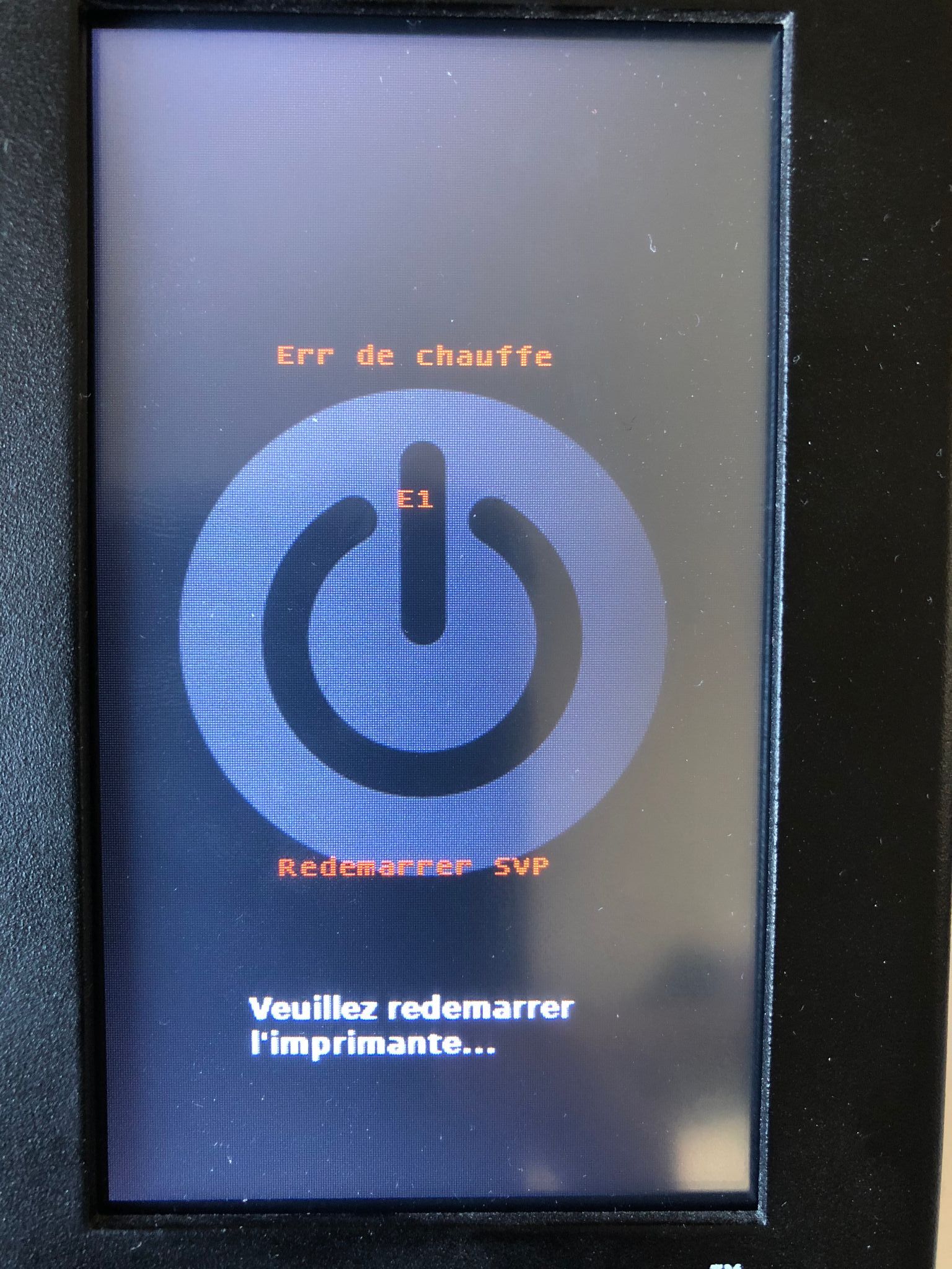

wagnard Posté(e) Avril 16, 2021 Partager Posté(e) Avril 16, 2021 Bonjour, j'ai suivi les tutoriels et lu pas mal les post, mais j'ai un problème qui a déjà été mentionné auparavant mais la solution ne fait pas pour moi. Lorsque, je start une nouvelle impression sois par cable USB ou bien par carte MicroSD, l'imprimante monte ces températures et ne fait rien d'autre quand il a attent la bonne température. Des fois faut que je le relance 2 et 3 fois avant qui ce décide de lancer l'impression et des fois j'ai ce message (Voir image) avez-vous une idée pour réglé se problème? Alfawise U30 pro ( acheter pratiquement à sa sorti) Merci. Lien vers le commentaire Partager sur d’autres sites More sharing options...
Bestor Posté(e) Avril 17, 2021 Partager Posté(e) Avril 17, 2021 Il faudrait vérifier ton matériel (sonde, corps chauffant etc), puis rechercher le problème logiciel (faire un PID) Lien vers le commentaire Partager sur d’autres sites More sharing options...
