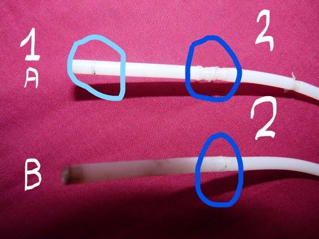

Alfange Posté(e) Novembre 15, 2019 Partager Posté(e) Novembre 15, 2019 Bonjour! Je n'ai pas encore fait de présentation, j'en ferais une prochainement. J'ai parcouru les sujets qui évoquaient le sujet, et je n'ai pas trouvé de solution à mon problème. J'espérais que vous pourriez m'aider J'ai une Alfawise u20 depuis un mois ou deux, aucun problème que je ne puisse pas régler. J'utilise du PLA de chez grossiste 3D Plus tôt aujourd'hui, j'ai fait un print de 7h sans aucun problème. J'ai lancé un autre print quelques heures plus tard, suis sorti de chez moi, et en revenant... Il y avait une espèce de boule de filament, ça n'avait plus accroché et l'extrudeur sautait. Depuis, impossible d'avoir un print correct. Je met un brim, qui s'imprime bien, mais le reste de l'impression ne suit pas, l'extrudeur saute et moins de filament sort J'ai bidouillé un peu, avant le filament était bloqué car il "gonflait" après sa sortie du tube ptfe et donc le diamètre était trop gros. J'ai coupé une partie du tube ptfe, maintenant le filament ne change pas de forme mais passé 3 min d'impression correcte, il est à nouveau bloqué. Pareil quand j'extrude manuellement Je ne vois rien qui pourrait empêcher la sortie du filament, et entre mon dernier print réussi et maintenant je n'ai rien changé (Autant dans cura que sur la machine) Quelqu'un aurait une idée ? Merci Lien vers le commentaire Partager sur d’autres sites More sharing options...
bigfoot Posté(e) Novembre 16, 2019 Partager Posté(e) Novembre 16, 2019 @Alfange D’après ce que tu décris ( extrudeur qui saute ), si ça fait des clac clac et que tu vois des sauts au niveau de la molette de l’extrudeur, c’est que tu as ta buse ou ton corps de chauffe partiellement bouché. tu es sur la bonne piste mais tu n’as pas du bien faire la manipulation. retires le tube PTFE, fais bien fondre et couler du PLA en poussant manuellement, tu laisses un peu refroidir et tu retires d’un coup sec le brin de PLA, plusieurs fois. Tu nettoies bien aussi la buse avec une aiguille. Pour le remontage, il faut bien s’assurer que le tube soit coupé droit et arrive bien en butée. Lien vers le commentaire Partager sur d’autres sites More sharing options...
Titi78 Posté(e) Novembre 16, 2019 Partager Posté(e) Novembre 16, 2019 Bonjour Verifie que le ventilateur de hot end tourne bien car souvent des petits morceaux de cheveux de filament finissent par le ralentir ou le bloquer. Le pla se met a fondre dans le radiateur et çela fini par se bloquer Vérifié aussi le serrage corecte du pignon de l'extrudeur sur le méplat de l'axe moteur ainsi que la position du pignon par rapport au galet presseur. Il arrive que le pignon glisse sur l'axe et n'entraîne plus corectement le filament Un blocage ou casse du bras d'extrudeur peux arriver aussi bras d'extrudeur fendu sur les modèles plastique Ensuite utilise la Titi's procédure pour démontrer recouper le bout du tube ptfe et bien remonter Lien vers le commentaire Partager sur d’autres sites More sharing options...
Alfange Posté(e) Novembre 16, 2019 Auteur Partager Posté(e) Novembre 16, 2019 Il y a 11 heures, bigfoot a dit : @Alfange D’après ce que tu décris ( extrudeur qui saute ), si ça fait des clac clac et que tu vois des sauts au niveau de la molette de l’extrudeur, c’est que tu as ta buse ou ton corps de chauffe partiellement bouché. tu es sur la bonne piste mais tu n’as pas du bien faire la manipulation. retires le tube PTFE, fais bien fondre et couler du PLA en poussant manuellement, tu laisses un peu refroidir et tu retires d’un coup sec le brin de PLA, plusieurs fois. Tu nettoies bien aussi la buse avec une aiguille. Pour le remontage, il faut bien s’assurer que le tube soit coupé droit et arrive bien en butée. Je vais essayer, mais j'ai du commander des tubes ptfe car j'ai bien peur d'avoir trop coupé. Merci Lien vers le commentaire Partager sur d’autres sites More sharing options...
Alfange Posté(e) Novembre 16, 2019 Auteur Partager Posté(e) Novembre 16, 2019 (modifié) Il y a 6 heures, Titi78 a dit : Bonjour Verifie que le ventilateur de hot end tourne bien car souvent des petits morceaux de cheveux de filament finissent par le ralentir ou le bloquer. Le pla se met a fondre dans le radiateur et çela fini par se bloquer Vérifié aussi le serrage corecte du pignon de l'extrudeur sur le méplat de l'axe moteur ainsi que la position du pignon par rapport au galet presseur. Il arrive que le pignon glisse sur l'axe et n'entraîne plus corectement le filament Un blocage ou casse du bras d'extrudeur peux arriver aussi bras d'extrudeur fendu sur les modèles plastique Ensuite utilise la Titi's procédure pour démontrer recouper le bout du tube ptfe et bien remonter Je vais essayer aussi, merci Edit: j'ai une question, personnellement le pneufix est extrêmement dur à enfoncer, il y a une technique particulière ? Modifié (le) Novembre 16, 2019 par Alfange Lien vers le commentaire Partager sur d’autres sites More sharing options...

Alfange Posté(e) Novembre 16, 2019 Auteur Partager Posté(e) Novembre 16, 2019 (modifié) Alors, update... J'ai suivi la Titi's procédure, je pensais que le problème était réglé... Puis l'extrudeur s'est mis à sauter. J'ai tout nettoyé, ai mis un nouveau tube ptfe qui est donc bien droit, l'ai enfoncé au plus loin que je pouvais mais rien n'y fait... Édit : Je n'avais pas vu ton message Scipion, mais c'est très utile merci. Je verrais s'il existe de meilleurs pneufits, ça reviendra moins cher en consommables. Re édit : J'ai réessayé la procédure en remontant la buse à chaud, j'extrude manuellement, puis je stoppe. Si je veux réextruder manuellement juste après, plus rien ne sort Modifié (le) Novembre 16, 2019 par Alfange 1 Lien vers le commentaire Partager sur d’autres sites More sharing options...
Scipion Posté(e) Novembre 16, 2019 Partager Posté(e) Novembre 16, 2019 @Alfange "Re édit : J'ai réessayé la procédure en remontant la buse à chaud, j'extrude manuellement, puis je stoppe. Si je veux réextruder manuellement juste après, plus rien ne sort " Que fait l'extrudeur lorsque tu ré-extrude - il claque? ... toutes les 4-5 secondes? ... observe très attentivement la roue dentée ... Il y a 2 petites vis qui maintiennent la roue dentée sur l'axe - elles ne sont pas en vis à vis, mais décentrées et sont un excellent point d'observation. Lors du "clac", tu devrais voir au moins une des deux revenir à son point initial, et ce à chaque "clac". Dis nous quoi stp. Lien vers le commentaire Partager sur d’autres sites More sharing options...

Scipion Posté(e) Novembre 16, 2019 Partager Posté(e) Novembre 16, 2019 OK. Vérif du ventilo "radiateur" (le petit (30 mm), pas le gros(40 mm) - il doit tourner en permanence. Lien vers le commentaire Partager sur d’autres sites More sharing options...
Scipion Posté(e) Novembre 16, 2019 Partager Posté(e) Novembre 16, 2019 C'est pas facile à voir ou à sentir quand on a pas fait attention avant. Ce ventilo me pose personnellement des soucis depuis plusieurs jours et comme je ne le comprends pas encore comme je le voudrais, je vais éviter de te proposer quoi que ce soit pour le vérifier. Lien vers le commentaire Partager sur d’autres sites More sharing options...
Alfange Posté(e) Novembre 16, 2019 Auteur Partager Posté(e) Novembre 16, 2019 @bigfoot J'ai vérifié, rien n'est bouché Le flow n'a pas bougé, et peut être qu'il y a un problème de température, à voir.. Mais j'ai essayé à 190 et 210 et rien ne change. @Scipion Le petit, c'est celui à gauche, aligné avec le pneufit? Si oui, il ne tourne pas Lien vers le commentaire Partager sur d’autres sites More sharing options...
Scipion Posté(e) Novembre 16, 2019 Partager Posté(e) Novembre 16, 2019 En effet, c'est la cause de ton problème. Lien vers le commentaire Partager sur d’autres sites More sharing options...
bigfoot Posté(e) Novembre 16, 2019 Partager Posté(e) Novembre 16, 2019 S’il ne tourne pas souffle très fort dessus, ça peut le relancer. Lien vers le commentaire Partager sur d’autres sites More sharing options...
Alfange Posté(e) Novembre 16, 2019 Auteur Partager Posté(e) Novembre 16, 2019 J'ai essayé de souffler, ça ne change rien. Je vais voir s'il n'est pas débranché ou autre Lien vers le commentaire Partager sur d’autres sites More sharing options...
Scipion Posté(e) Novembre 16, 2019 Partager Posté(e) Novembre 16, 2019 Il doit tourner en permanence. Ce qui se passe, c'est que le radiateur ne refroidit plus le plastic à ce niveau là et la température est montée entrainant une fonte précoce du filament bien avant la buse, puis en refroidissant un bouchon s'est formé, ce qui empèche maintenant de pousser sur le plastique fondu qui se trouve plus bas. 1 Lien vers le commentaire Partager sur d’autres sites More sharing options...
Alfange Posté(e) Novembre 16, 2019 Auteur Partager Posté(e) Novembre 16, 2019 (modifié) Je ne sais pas pourquoi mais il ne tourne vraiment plus. J'ai essayé de le faire tourner manuellement pour voir si il repartait, il n'a pas l'air débranché ni rien. Édit : L'autre ventilo fonctionne Modifié (le) Novembre 16, 2019 par Alfange Lien vers le commentaire Partager sur d’autres sites More sharing options...
Scipion Posté(e) Novembre 16, 2019 Partager Posté(e) Novembre 16, 2019 Ces bestioles sont fragiles. Soit il était déjà mort lors de ton souci initial, soit il a pris un coup lors de tes manips démontage/remontage. Comme dit plus haut, il me pose aussi des soucis. Et sans lui impossible d'espérer imprimer. Par contre, je suis (j'étais) capable d'extruder sans lui. Si tu veux, on peux essayer de déboucher à la main sans démonter la hot-end. Lien vers le commentaire Partager sur d’autres sites More sharing options...
